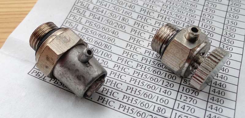

Вот фото кранов Маевского которые были в комплекте - слева тот, что в более новых радиаторах (2012г), а справа, который прилично выглядит в более старых (2011г):

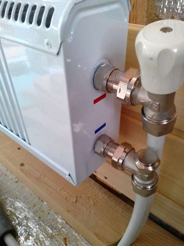

В итоге купил и поставил такие:

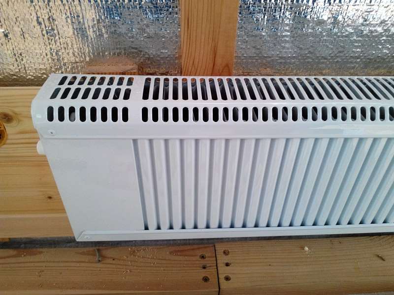

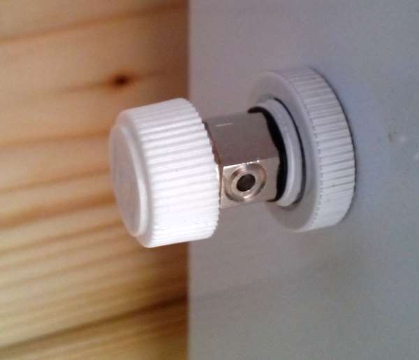

Гайки и сами радиаторы поближе:
Очень понравилось, что они легкие и в них очень мало воды :good:

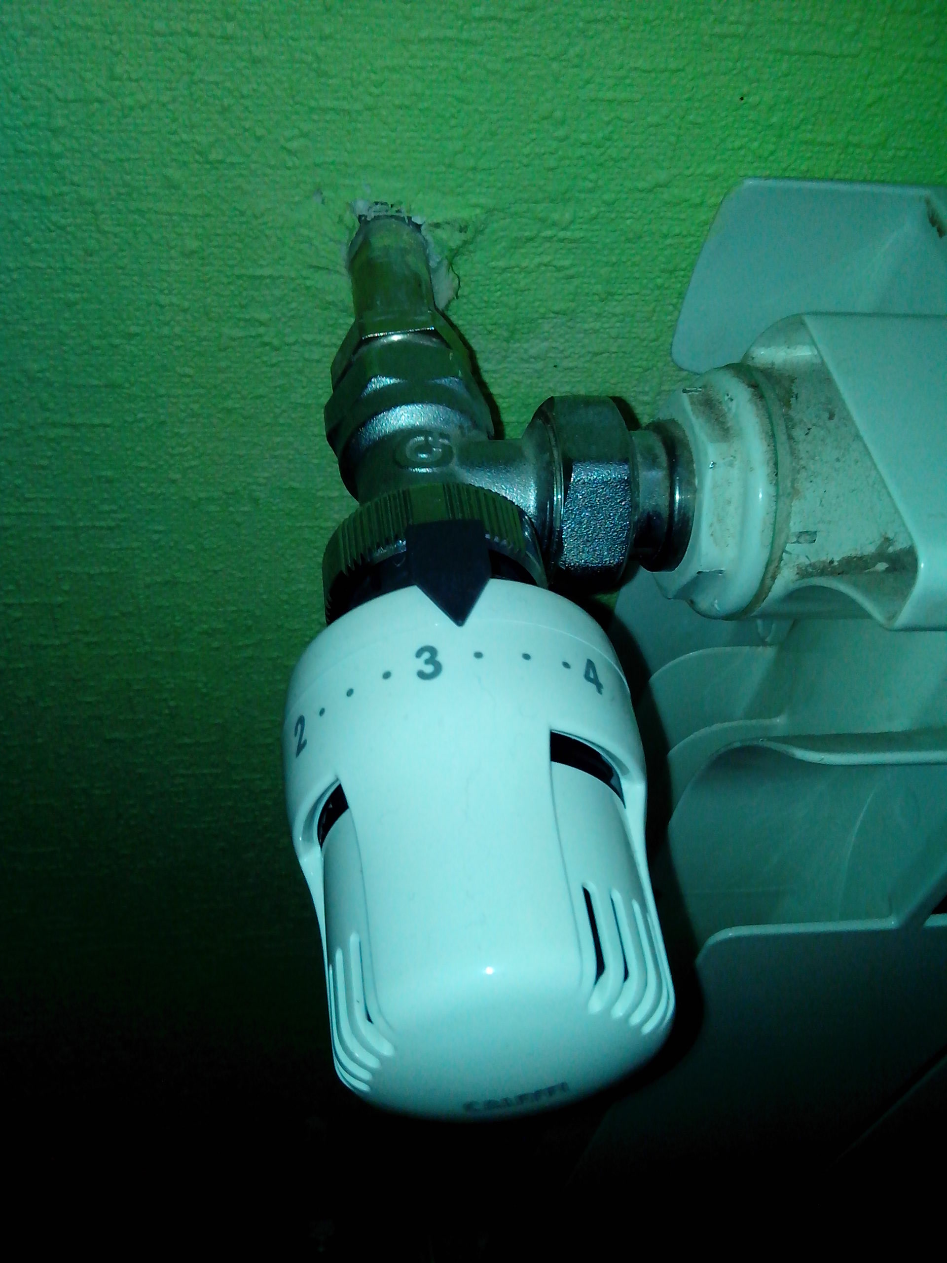

Я помучился немного с регулировкой, нашел с оказией на сландо по 120 грн.
www.stroimdom.com.ua/forum/showpost.php?p=3204908&postcount=3490
Теперь в моей комнате 22,5 С, забыл где батарея находится.
Однако клапана радиаторные должны быть термостатическими и регулятор должен располагаться горизонтально. Тут мне повезло.
А почему решил обойтись без термоголовок?
У меня на коллекторе будут электротермоприводы, управление для них сваяю сам, просто пока еще не успел. Соответственно головки мне будут не нужны.
Да, а те краны, что на фото только на тех радиаторах, которые по несколько штук на одной ветке от коллектора, чтобы можно было радиатор отключить, и отбалансировать систему (запорный кран Herz RL-5 с регулировкой). На остальных это можно сделать с коллектора в котельной.
