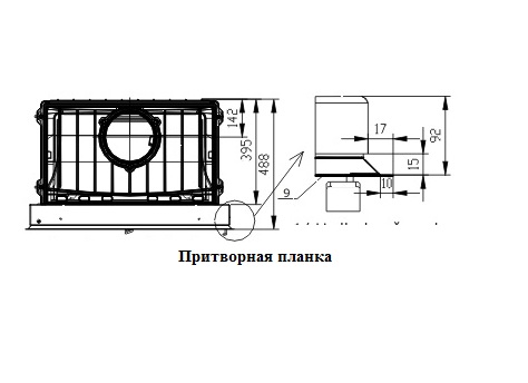

Ещё один вопрос
У моей топки вот такая притворная планка для удобства монтажа и примыкания к облицовке...
То что топка должна стоять на своих ножках уже понятно - спасибо Мише www.stroimdom.com.ua/forum/showthread.php?t=93659
А как должна примыкать топка к облицовке?
На раствор, насухо на кипрпич или должен быть зазор какой-то?
Пример портала см.выше
