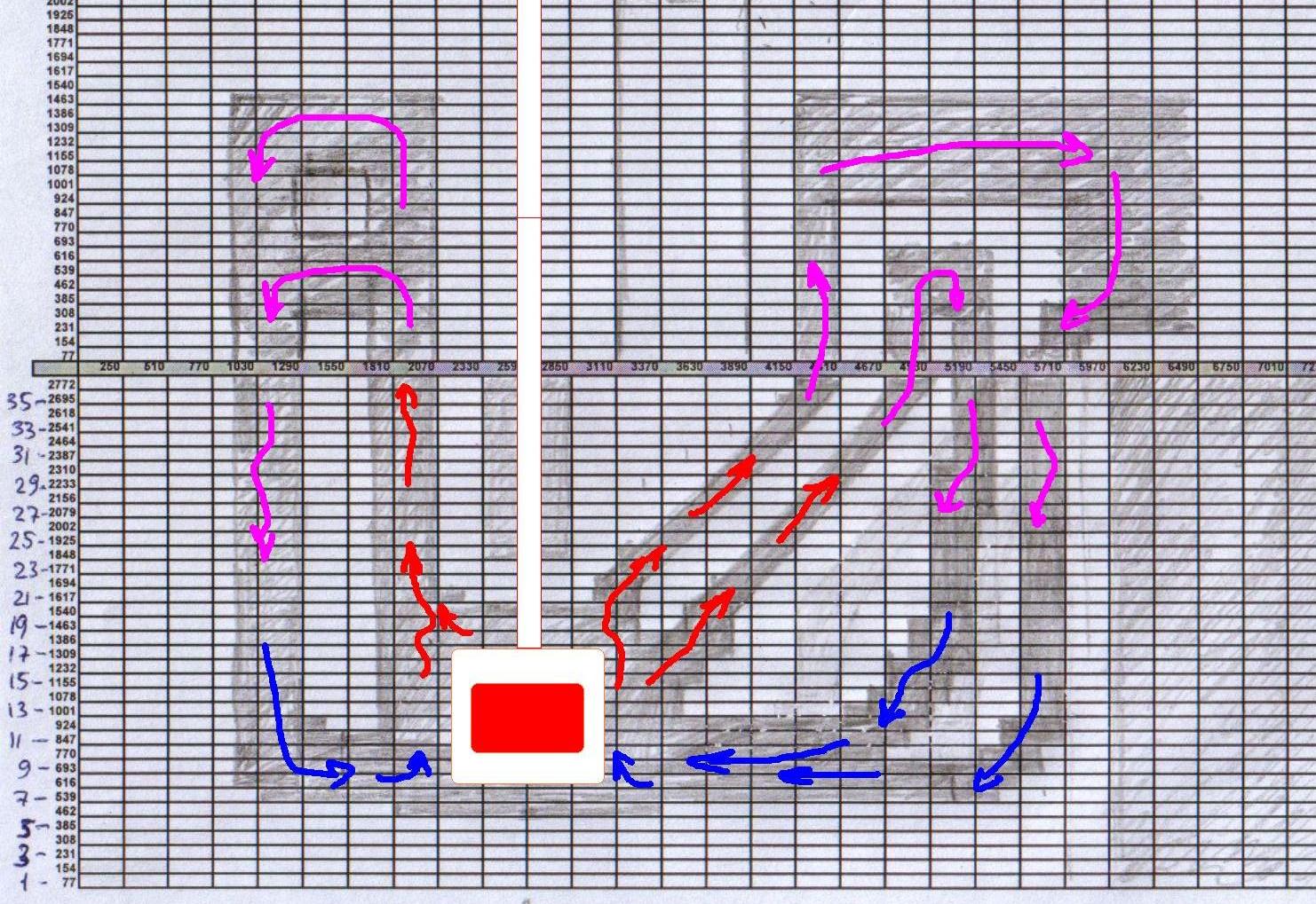

Для себя вынашиваю следующий план:
это установка "европечки" с разводкой тепла по воздушным каналам внутри внутренней стены.
стена предполагается в полтора кирпича, на плане нанес предполагаемые воздушные каналы толщиной в полкирпича в толще стены (надеюсь, такое творческое "крамсание" несущей стены одобрит мой конструктор :D )
типа так:
при слабой естественной циркуляции воздуха можно будет добавить вентилятор (мощный там не нужен).

прошу прокомментировать (поругать) идею...
Схема нерабочая. Во первых воздух без принудиловки в такой лабиринт не пойдет. Даже если сделать принудительную подачу то эффекта все равно не будет из за низкой температуры теплоносителя для нагрева кирпичной стены.

не будет у Вас всех этих достоинств.
Вы слишком мало знаете о современных теплоемких печах. Да и о печах вообще.
В своем желании сэкономить просто выбросите кучу денег на ветер.

Пожалуйста.
Отвечаю прежде всего чтобы уберечь других очумельцев от очередных глупостей
Об эффективности.
Из схемы вашей выходит что вы хотите отапливать такой конструкцией помещения на втором этаже дома.
Немного теории
При сжигании топлива образуется тепло. В зависимости от режима горения может извлекатся полностью или с потерями.В конструкции преложенной Вами часть тепла рассеивается с излучением.
Дымовые газы не получают 100 % тепла. Имеем потери
Воздух нагреваемый от дымовых газов тоже не получит 100% тепла.
Их нельзя охладить до комнатной температуры Снова имеем потери
Стены "прогреваемые" этим воздухом тоже не воспримут 100%тепла.
Опять потери
Такие нагретые стены в свою очередь не отдадут 100% тепла помещению
Если даже предположить что на каждом из этапов будет передаватся 80% тепла.что нереально на практике. то тогда конечный коэффициент передачи тепла будет всего 40%, Это без учета теплопотерь ваших стен.
На самом деле все будет гораздо хуже.
Ваша груба при всей ее несовершенности греет куда лучше.

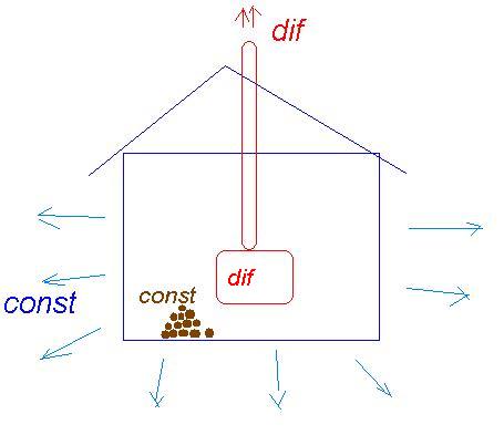

т.е. при реализации моей идеи бОльшая часть тепла выйдет на улицу через трубу, чем в случае, если мы стелем "классическую" каменную отопительную печь?
Помогите разобраться
Я вижу только два выхода энергии топлива за приделы моего дома:
1. Теплопотери собственно конструкции дома (и вентиляции...) - эти потери не зависят от печи
2. Теплопотери покинувшие мой дом через трубу в прямом смысле (количество и температура газов в трубе)
3. Недополученное тепло от бОльшого количество недогоревшего топлива (золы + отходящие газы, которые можно дожигать)
- все остальные преобразования тепла остаются внутри моего дома (излучение, прогрев воздуха, кирпичной кладки....) я их не теряю - оно все внутри моего дома...
так вот, мне нужно решить 2 задачи:
задача № 1. найти (сделать) печь, которая сможет мне минимизировать п. 2 и 3.
задача № 2. найти (сделать) систему аккумуляции тепла и более равномерного распределения тепла во времени и пространстве моего дома.
что я и попытался сделать:
и я почти согласен, что реализация задачи № 2 в моей схеме очень призрачная,
но по поводу неудачной реализации задачи №1 меня пока еще никто не переубедил... я все еще верю, что "правильная европечка" лучше справиться с превращением дерева в тепло...
П,С, друзья, коллеги, ничего личного, просто мои наблюдения из жизни...

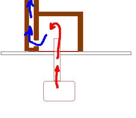

ros 2000, Температуры конвекционных потоков недостаточно будет даже кирпич прогреть, не то что бы он отдал еще что то.
а что если сделать не кирпичный воздушный канал, а более прогреваемый материал - а вот какой? у меня на это не хватает знаний :( керамику что ли?
Во-первых, Спасибо ВСЕМ!!!, за то, что возитесь со мной и моими, возможно далекими от эффективности идеями :beer:
