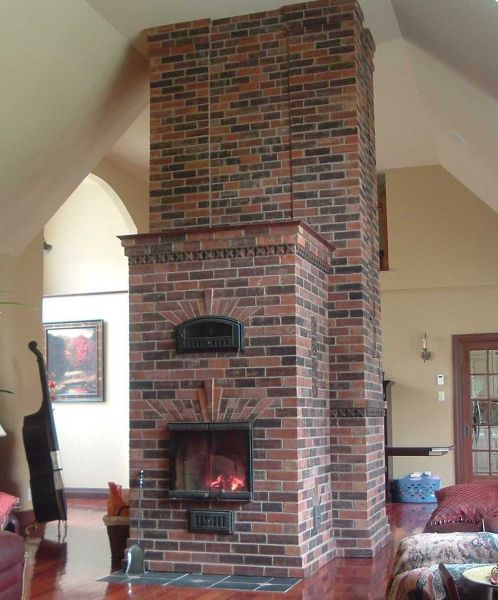

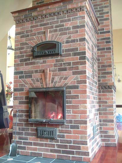

Решение проблемы может быть таким:
1) строить кирпичные печи или кирпичные камины с чугунными дверцами и со стеклом - вариант очень хороший для жильцов, но дорогой и длительный;
2) ставить металлические топки (буржуйки) в кирпичных корпусах-теплоаккумуляторах - вариант более дешёвый, чем предыдущий, но существенно уступающий ему по потребительским свойствам в доме для постоянного проживания;
3) ставить металлические (чугунные или стальные) буржуйки без дополнительных кирпичных теплоаккумуляторов, а обшивать их лёгкими декоративными фальшкорпусами, создавая иллюзию как бы камина (красивый фантик), при этом будет в основном конвекционное отопление при всех его недостатках - вариант наиболее дешёвый и быстро реализуемый.
Все варианты энергонезависимые, то есть не требующие подвода электричества, газа, что при авариях на линиях электропередач или блокады при поставке газа из России на Украину позволит в своём доме зимой не околеть от холода.

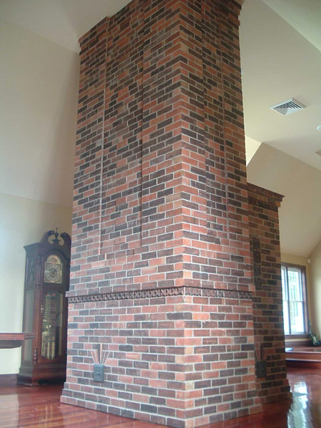

Иметь в любом частном доме больше двух очагов для отопления накладно.
Одной кирпичной печью можно отопить 3 смежных помещения общей площадью до 60 кв.м. Можно и больше площадь отопить только цена печи в этом случае будет неоправданно большой.
Те кто имеют дом 450 кв.м сами его не обслуживают.
Для такого дома всегда есть обслуживающий персонал.
Поэтому следующие варианты решения для дома 450 кв.метров
1. котел на дровах любого рода и кирпичный в том числе с разводкой водяного отопления по дому
2 печь-камин,камин открытый или закрытый в общественной зоне
и котел на дровах любого рода и кирпичный в том числе с разводкой водяного отопления по дому
котлы устанавливаются в спец помещениях и обслуживаются персоналом.
я за второй вариант как наиболее комфортный и универсальный.
То есть вы предлагаете переконтоваться зиму в пару комнатах возле кирпичной печи?
Я пока ещё ничего не предложил, я всего лишь задал вопрос. :D

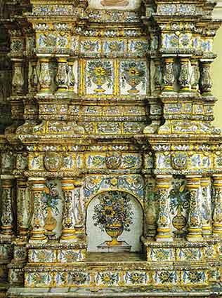

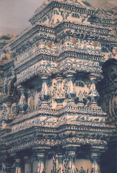

Отопить дровяными кирпичными печами можно всё, даже московский Кремль. :lol: И именно ими Кремль отапливался: были и изразцовые кирпичные печи в жилых помещениях, а также были подвальные печи, которые грели стены здания за счёт горячего дыма, который проходил в дымовых каналах, проложенных в этих стенах.
