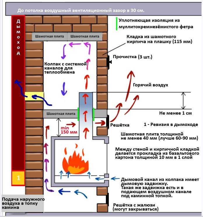

Вот так будет лучше и надёжнее. Никаких уголков в перекрытии колпака быть не должно! От нагрева они прогнутся! Только шамотная плита.

Асбестоцементная труба снаружи залита раствором по всей высоте, как об этом сказали выше, то есть она в прочном кожухе-панцире. При нагреве тела расширяются. При температуре дыма в 500-600°С внутренняя поверхность асбестоцементной трубы будет иметь температуру существенно выше, чем её наружная поверхность, которая также будет активно нагреваться (и будет греться этот панцирь из раствора, а затем и кирпичная кладка). Внутренние слои этой асбестоцементной трубы могут начать разрушаться, как я указал выше. Кроме этого зажатая в цементный панцирь труба будет испытывать очень сильные внутренние температурные напряжения, что будет только способствовать её скорейшему растрескиванию и разрушению с осыпанием вниз.
Так что лучше её или загильзовать трубой из нержавейки диаметром 180 мм (та ещё задача при высоте дымохода в 10 м! :o ) или же значительно понизить температуру дыма за счёт строительства над каминной топкой кирпичного колпака с теплообменными каналами, что:
1) исключит возможность повреждения дымохода из асбестоцементной трубы, но не устраняет проблему образования конденсата и плохой тяги при растопке камина;
2) оставит больше тепла в доме, которое будет аккумулироваться кирпичной кладкой из горячего дыма.
При такой высоте дымохода (10 м) можно поставить гильзу из нержавейки диаметром 150 мм, а снаружи её утеплить в зазоре между нею и асбестоцементной трубой. Это будет наилучшим решением. Тяги должно хватить.
И в дополнение к этому сделать кирпичный колпак над топкой камина для значительного понижения температуры дыма, так как 500-600°С даже для жаропрочной нержавейки сильно не полезно.
Это будет более экономный и надёжный вариант, чем ставить на камин водяной теплосъёмник, вести к нему трубы, обеспечивать герметичность соединения, чтобы не было протечек... А если вырубят электричество, то циркуляционный насос работать не будет, и камином пользоваться будет нельзя, так как в теплообменнике закипит стоячая вода, что чревато резким повышением давления и разрывом металлопластиковых труб системы водяного отопления дома от парового удара.
Если кто из печников ремонтировал кирпичный дымоход, то он знает, что цементно-песчаный раствор, использованный в кладке части дымохода, которая находится над крышей дома, от перегрева слоится и осыпается вниз чешуйками и трухой. И это дымоход, который подключён к кирпичной печи типа шведка, которая даже 200°С в дымоход не способна выдать. Так что нюансов куча, и лучше сделать всё грамотно и без риска сжечь свой дом. :beer:
Только вместо кирпича металл 3-5 мм. Представляю себе конусообразный колпак, сужающийся к потолку.Думаю его можно будет сделать в виде термоса.Внутри будет колпак из металла 3-5 мм, снаружи его теплоотводящие пластины, вдоль потока воздуха(эта прослойка сантиметров 10), а потом металлический лист до 2 мм(выполнить нужно максимально эстетично, что бы не морочить голову с облицовкой колпака) покрасить жаропрочной краской под цвет интерьера и все.С колпака разбор воздуха на 2 этаж, а с топки на 1 й. Вопрос. Какой толщины металл для внутреннего колпака? Понимаю,что это не совсем по теме "топка с вод.рубашкой",но еще не известно чем закончится обсуждение моего случая, может прийдем к вод. теплообменнику. К стати, был вчера в двух салонах Харькова. Хотел посмотреть на jotul....-безрезультатно.Спросил сколько будет стоить--19500грн.Вот вам и бизнес по Украински.У киевлян 16000.Харьковчане 3500 берут за доставку топки автолюксом(которая стоит от силы 300 грн). Спросил у них смогут ли сделать теплорасчет(не бесплатно конечно).Ответили что если высота потолков 3,5 м то норму в 1 квт на 10 кв метров нужно брать с коэффициентом 1,4 т.е 1,4 квт на 10 м. Вот и весь теплорасчет. Думаю если заказать в 3 местах теплорасчет то у всех будут разные цифры.Прихожу к такому выводу, просмотрев форумы по данной тематике, что у каждого спеца своя методика.Че за ерунда? Может в моем случае и не надо морочится с этим, т.к. хочу только перейти в меньший тариф по газу, ну а если вдруг будет проблема с котлом и мощности топки немного не хватит, то можно в отдаленных комнатах поставить электроконвектор. :( Ну, как то так.

Выход один: гильзовать её нержавейкой диаметром 150 мм, которая в зазоре с асбестоцементой трубой утепляется термостойким утеплителем.
И в дополнение к этому сделать понижение температуры дымовых газов из металлической каминной топки за счёт сооружения над ней кирпичного колпака с теплообменными каналами.
Металл имеет очень высокую теплопроводность по сравнению с кирпичом (любым), поэтому он при малой массе этого колпака (по сравнению с кирпичной кладкой) быстро нагреется и не способен будет на себя забирать тепло от горячего дыма. В итоге получим кроме раскалённой каминной топки ещё и раскалённый сварной колпак из стали, который нужно будет надёжно теплоизолировать от окружающих предметов. :crazy:
Именно потому что металл имеет очень высокую теплопроводность я и предлагаю такой вариант. Поместить внутрь колпака(в самой верхней его части)датчик температуры и увязать его с принудительным обдувом.Думаю при этом будет максимальная теплоотдача. Может еще датчик поставить на теплый воздух(сразу за колпаком), тогда интенсивностью обдува можно добиваться любой температуры на поверхности колпака, так что к этому колпаку можно будет спокойно прикасаться руками как к обычной батарее, а обеспечить плавное повышение(понижение) оборотов вентилятора, в зависимости от температуры, это уже дело техники. Я думаю у нас на радиорынке каждый пятый кулибин соберет такую схему.
