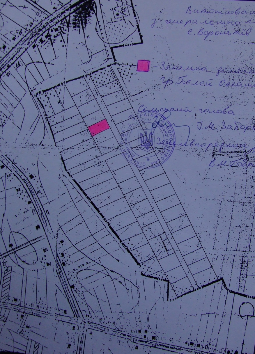

Я сама сейчас нахожусь в ситуации, когда Облэнерго не выдает ТУ и соответственно я не могу подвести электричество к построенному дому. Все из-за того, что дом находится в поле, генплан застройки которого не делался (да и нарвяд ли будет сделан) местной сельрадой. А без этого генплана - в Облэнерго сейчас не ходи
Уважаемая Amazonka!
Подскажите как Вы решили проблему с Киевобленерго без генплана сельрады? Я почти Ваш сосед, строиться собираюсь в с. Воронькив. Так вот, мой участок находится на краю села, там раньше был фруктовый сад, в 80-х в свете антиалкогольной борьбы сад вырубили, затем эту территорию разбили на участки по 20 соток и раздали селянам. Я купил один из них, а на данную территорию в сельраде есть жалкое подобие плана %)(намальовано достаточно грубо видимо старым землевпорядныком (см. файл)), на котором не указаны высоковольтные линии, которые там на самом деле проходят в метрах 100-200. Как я понял Киевобленерго не устраивает подобный план. Я подал заявку на подключение в Бориспольское РП в мае , мне выдали ответ с вариантами подключения и письмо с просьбой предоставить детальный план территории или проект застройки территории для разработки ТУ. Голова сельрады говорит, что другого плана у них нет. Не знаю как быть:o
Есть правда вариант: уже некоторые соседи начинают строиться и наберется человека 4 -5, которые не против сброситься на установку своего трансформатора. Так вот может подскажете, как правильно нужно составить заявку на установку ТП? Нужно ли коллективное письмо , или достаточно заявления одного застройщика? Кому это заявление подавать?
Заранее благодарен за ответ
