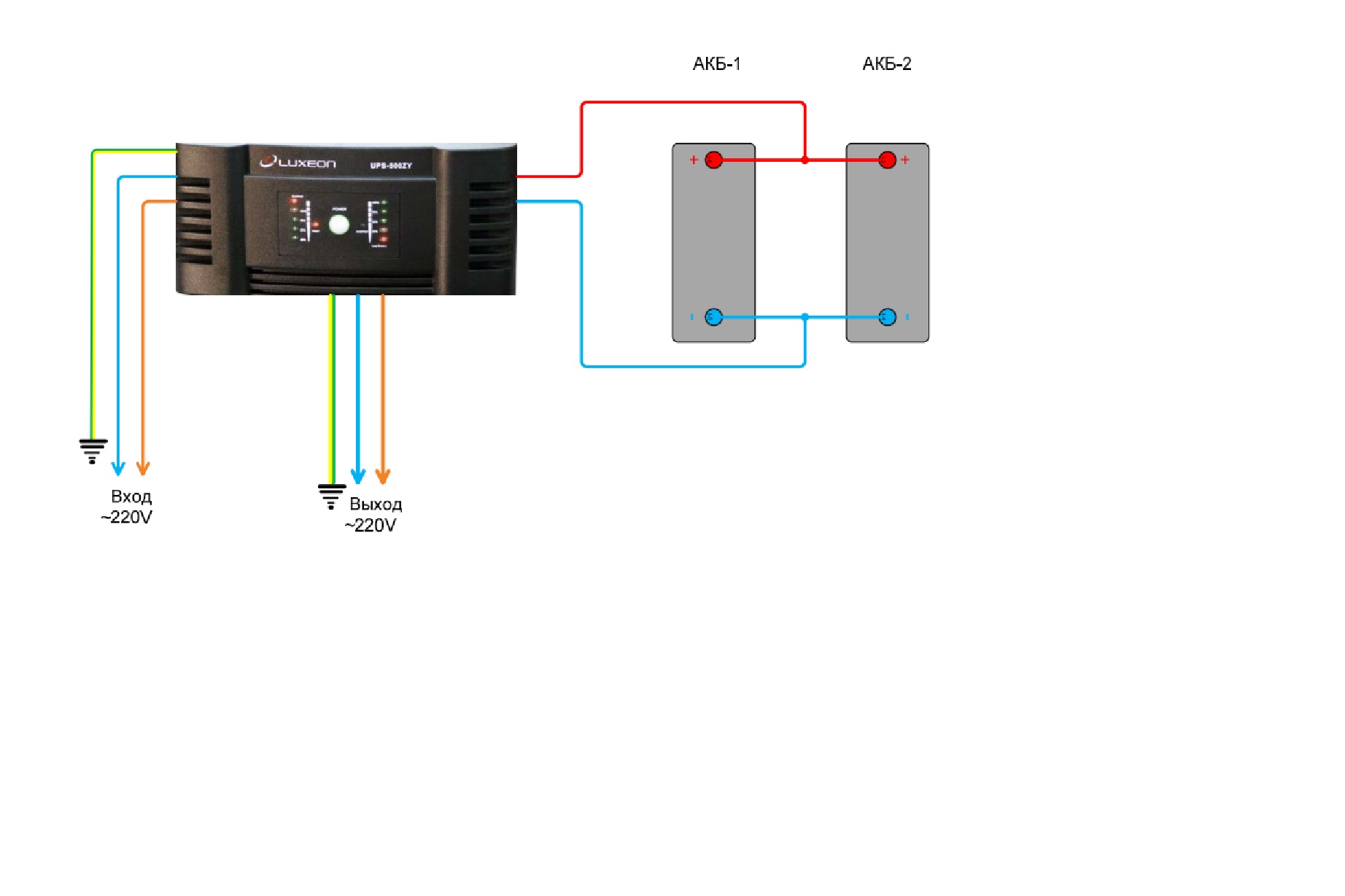

Имею такую весчь-Luxeon UPS-500ZY .Хочу подключить два АКБ автомобильных по 70 Ah (достались практически даром) .Как правильно это осуществить ??Если можно схему.
Котел твердотопливный с турбиной + 2 насоса ,итого 200 Вт .
Аккумуляторы подключаются параллельно,12V.
Ток зарядки в вашем бесперебойнике 10Ампер.
Незнаю хватит ли на две АКБ.Хотя если будет перегрузка по заряду должна сработать защита.
Змінено користувачем Interso
Это как ведро наполнять ведро тонкой струйкой. Не хватить не может. А заряжаться могут дого.
