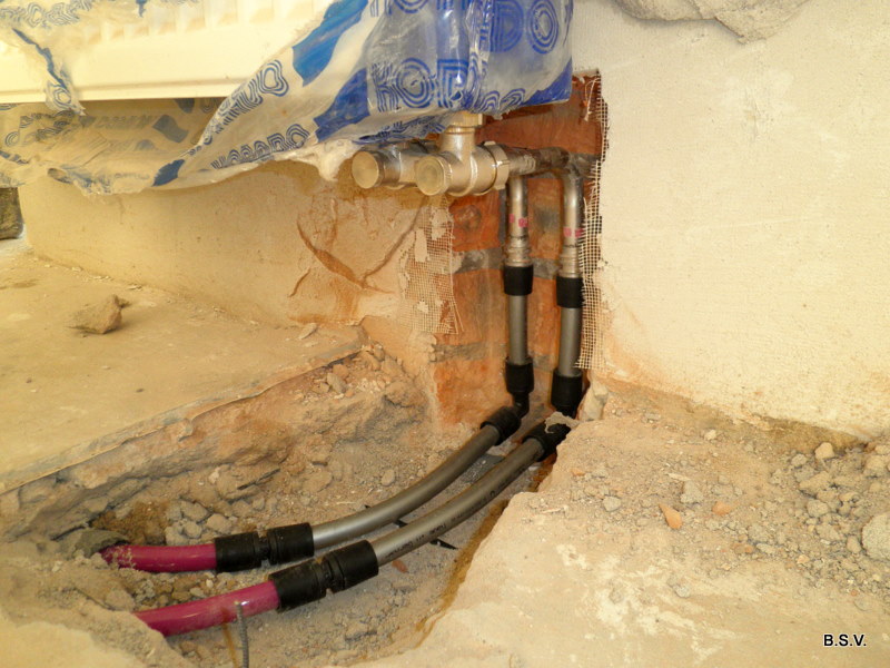

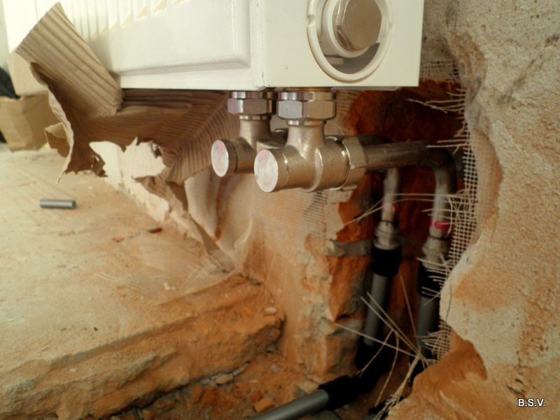

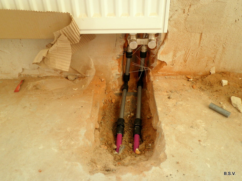

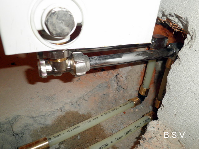

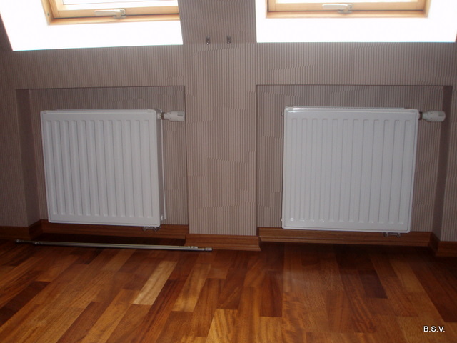

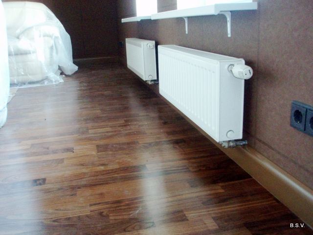

Я тоже хотел нижнее подключение, но жена заявила "Как я буду пол мыть? Все время тыкаться шваброй в эти железки?" Когда сравнил стоимость с боковым-согласился с женой, когда все же пришлось пару радиаторов подключить снизу, намучился с укладкой ламината и облагораживанием дырок в полу- еще раз согласился с мнением жены. Мне так больше нравитсяphoto.qip.ru/users/doktorn/3917196/96071119/#mainImageLink

Если эти трубки, торчащие из пола мешают, а очень хочется нижнее подключение, то существуют нижние угловые "бинокли" (комплект кранов нижнего подключения).;)

Что Вы наделали? Вы представляете как человека и его жену расстроили?! Теперь нужно все переделать, тогда и полы можно мыть везде.
Если обратили внимание, то на всех фото кроме 2 и 3 переделка выводов из нижнего подключения из пола, на нижнее из стены.
