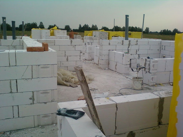

Армируем газоблок

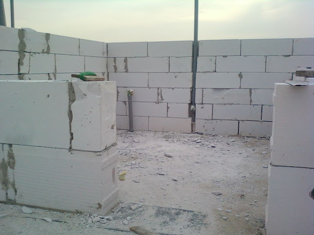

Заранее продумали систему вентиляции и трубы для сан.узлов

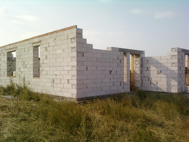

Стены потихоньку ростут. Уже видно очертания комнат.

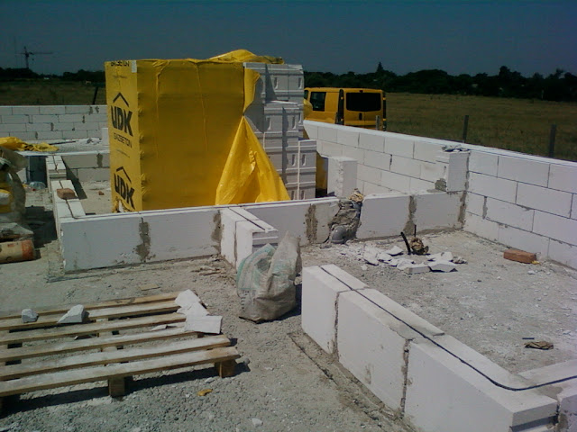

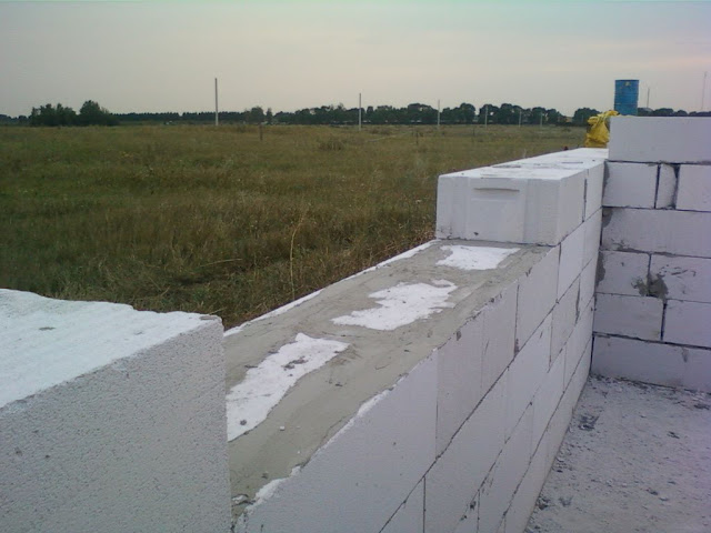

между кладкой на клей оставляем зазор, чтобы уменьшить мостик холода

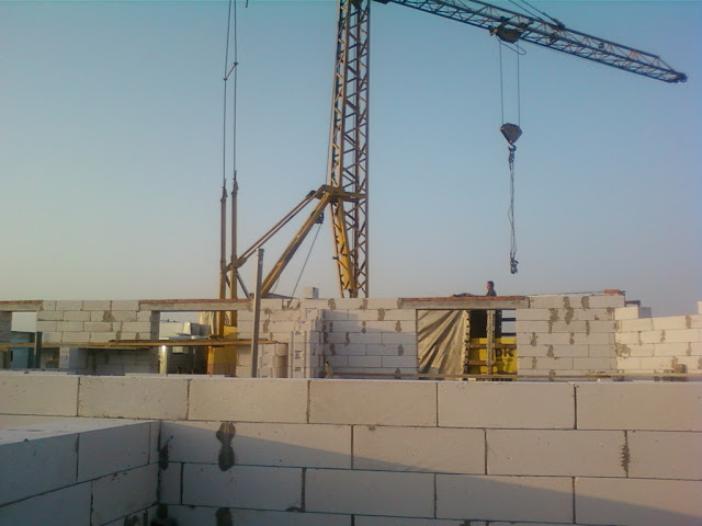

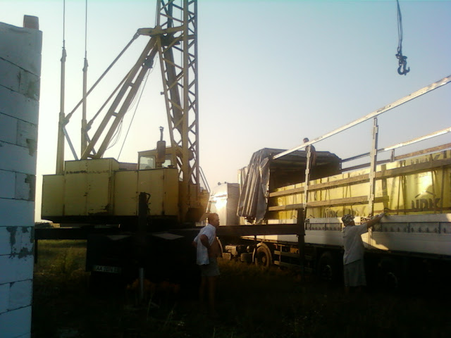

привезли манимулятором еще блоков.
разгрузка манипулятором мне понравилась. гараздо аккуратнее чем краном.

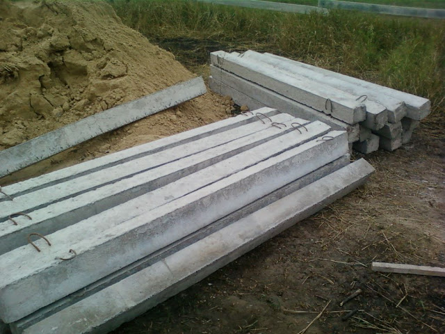

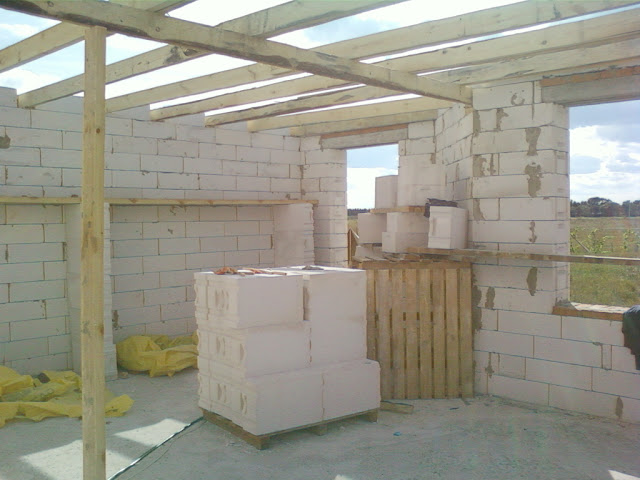

привезли оконные перемычки. решил что купить заводские будет надежнее чем выливать самим.

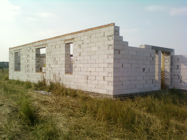

стены ростут. уже дошли до окон по всему дому.
Такой будет вид с окна :)
установлены оконные перемычки
над гаражем решили перемычки заливать самим.

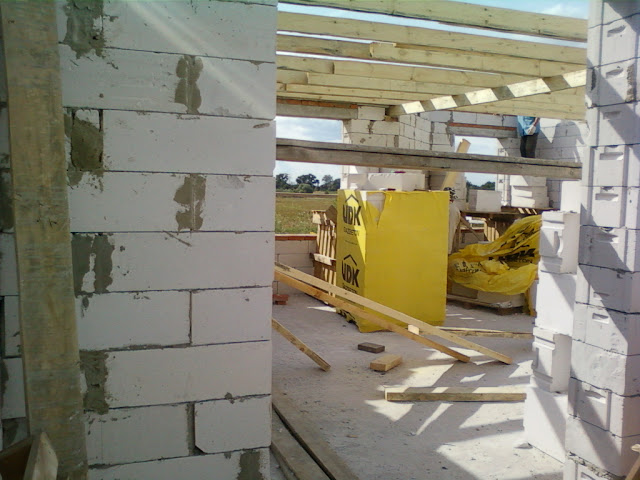

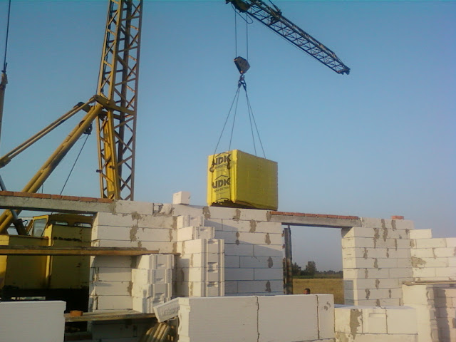

Еще две машины газоблоков ЮДК. Приехали с Днепропетровска.

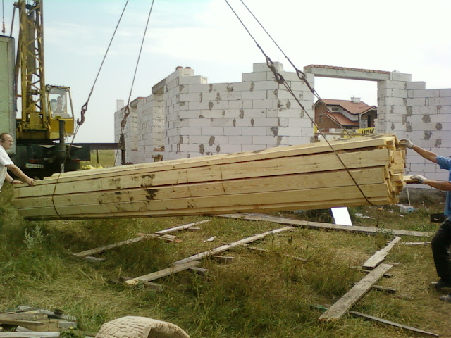

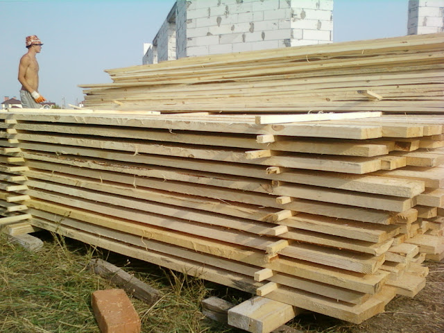

Заказал 20 кубов леса.
Пришлось ехать на пилораму покупать прокладки для укладки леса.
Правильно укладываем свежее дерево на прокладки. Если просто оставить на жаре то говорят дерево почернеет.
Правильно сделали :good: ,при неправильной укладке,вернее "неукладке" брус покрутит,а с "вертолётами" и "бананами" очень плохо работать.А чернеет оно если влажно и плохая вентиляция штабеля.
ошибочное мнение......трескаються заводские на "ура ",при неакуратном отношении при транспортировке и складировании, советую очень внимательно смотреть при их укладке

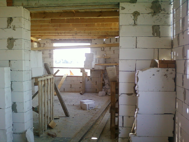

Устанавливаем лес для заливки перекрытия между этажами.

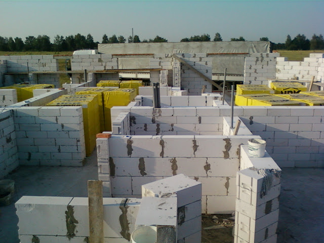

Pasha Вы молодец что пишите с комментариями и поправками. Но хотелось бы заметить, что дом действительно будет теплым, так как стены вы кладете из газоблока или пеноблока,я не сильно в этом разбираюсь. Но внутренние стенки и перестенки надо было класть из белого или красного кирпича,который имеет большую теплоемкость.Тогда Ваш дом дольше будет держать тепло, и не так быстро остывать, или нагреваться. С ув Александр.

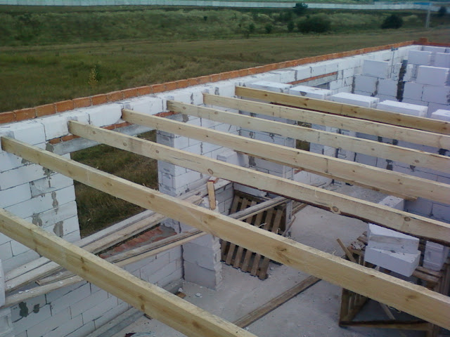

Паша, хотел у вас спросить...
Под дверными коробками первого ряда газобетона нет?
Для каких целей решили "проложить" ряды кирпича под окнами и над перемычками? Ведь это огромные мостики холода! Вы же для избавления от них разрывали клеевые слои при кладке газобетона, неужели нельзя было вырезать из него же нужную высоту и положить вместо кирпича?
Планируете ли утеплять оконные и дверные перемычки?
Нет. А зачем?
Перемычки утеплены в середине воздушной прокладкой.
Положил ряд кирпича, чтобы поднять немного высоту окон.

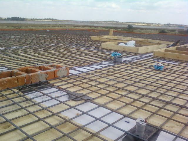

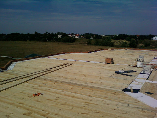

полностью установили опалубку для залития перекрытия.
Вытяжки....
У меня пару вопросов по перекрытию:
- почему опалубку под монолит делали из досок ? Вертикальные подпорки ставили ? Что вы с этими досками потом делать будете, куда использовать ?
- я так понял вы заливали с помощью бетононасоса ? Так выгодней чем с краном и бадьей ?
- во сколько обошлось монолитное перекрытие на метр квадратный, с работой и материалами ?
Спасибо

перекрытие заливал монолитом. бетон марки 400.
заказывал миксера и насос.

после того, как перекрытие немного выстоялось (1 мес), продолжили второй этаж.
подаем блоки.
