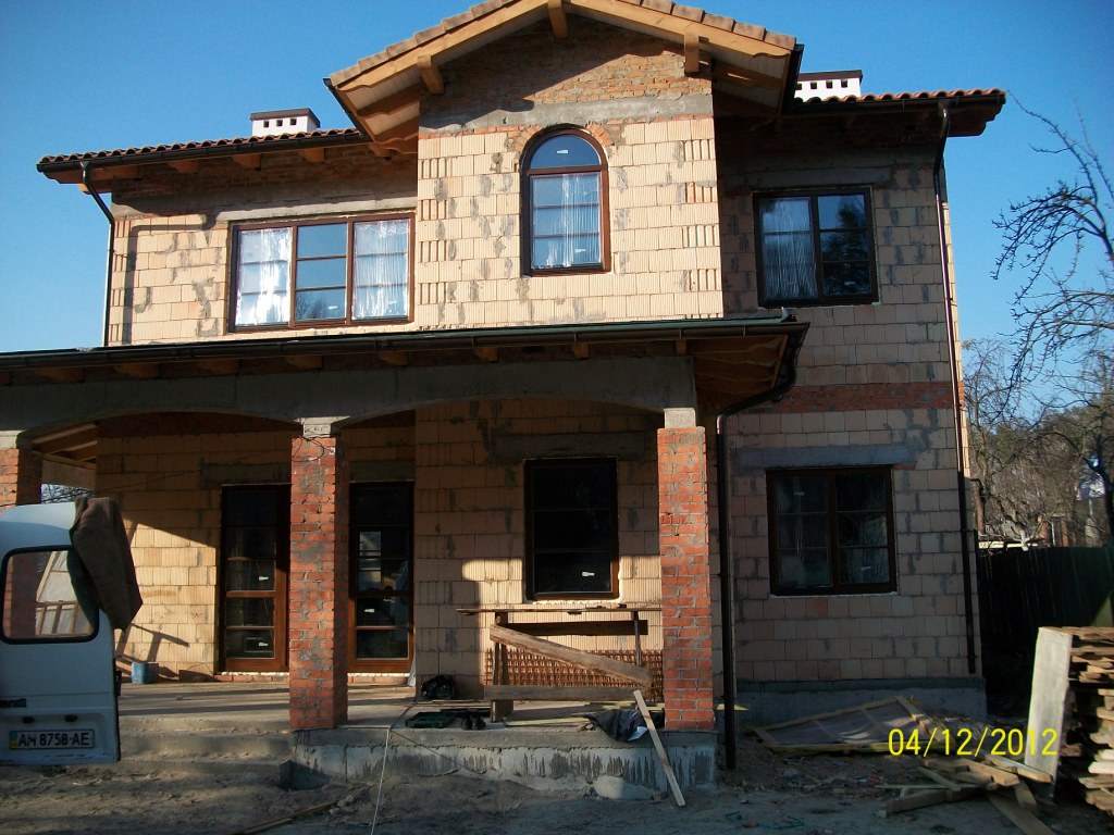

Стройка двухсемейного коттеджа в Б. Солтановке

Начали возводить стропильную систему.
Уже уложили балки перекрытия.
Купил гвоздей, почти на 125 кг.

Устанавливаем стропило.
чет меня смущает метод сращивания стропил.
подкосы будут?
подкосы будут?
Спасибо за замечание. Приехал вчера задать этот вопрос своим строителям и уже увидел установленные подкосы. Лишний раз убедился в надежности своих строителей.
Рано хлопать в ладоши.
Конструкция данного прогона\накладки, с учётом того что стойки стоятв пролётах, вызывают сомнения.
Если я не ошибаюсь, стойки опираются на три стены, причем несущие.
А в каком исполнении вы рекомендуете сделать? Какой вариант?

Мне кажется, дверной проем хлипковатый. Там между проемами двери и окна см 30 ГБ? Со временем могут пойти трещины, так как дверь будет хлопать. Я бы взял эту "колонну" в квадрат из угольников.
Вот та досочка, которую прибили к стропилам снизу, вообще не будет давать нормального сопротивления на изгиб.
Заменить досочку на брус 100*100
