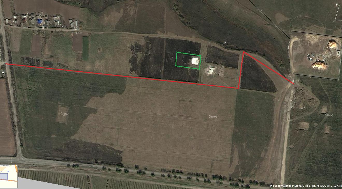

В метрах 70 от моей стройки проходит линия 10кВ. Можно сказать, что она практически единственная линия в столь близком расстоянии. Очень спасает, что нас уже собралось 9 застройщиков и мы дружно начали эту эпопею с электрификацией. Скажу сразу, одному это делать нереально. И когда я начинал строить фундамент этой линии еще не было. Как я ошибался когда думал что электричество просто.
Мой совет, если покупаете участок в поле, посмотрите наличие хотя-бы линии 10кВ не далее чем 300-400 метров. Цена 1км линии на сегодня примерно 150-200 тыс грн. Конечно наличие линии еще не говорит о том, что к ней можно будет дешево присоединиться. Но об этом дальше…

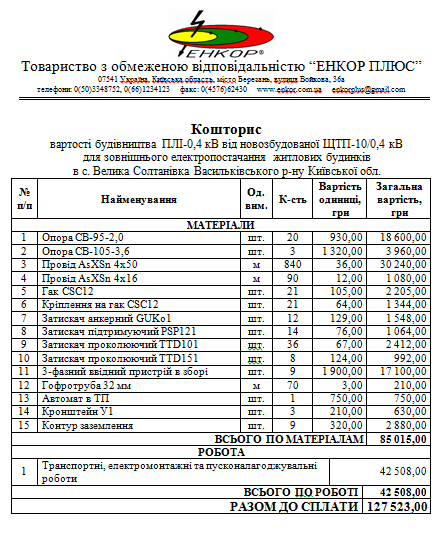

Хоть они и находятся в Бориспольском р-не, мы не поленились сегодня поехать к ним офис. В целом остались довольны знакомству и общению. Предворительно обсудили проект строительства линии 0,4 которую мы планируем строить, сразу после запуска ТП.
Выше я выложил смету на линию 0,4.

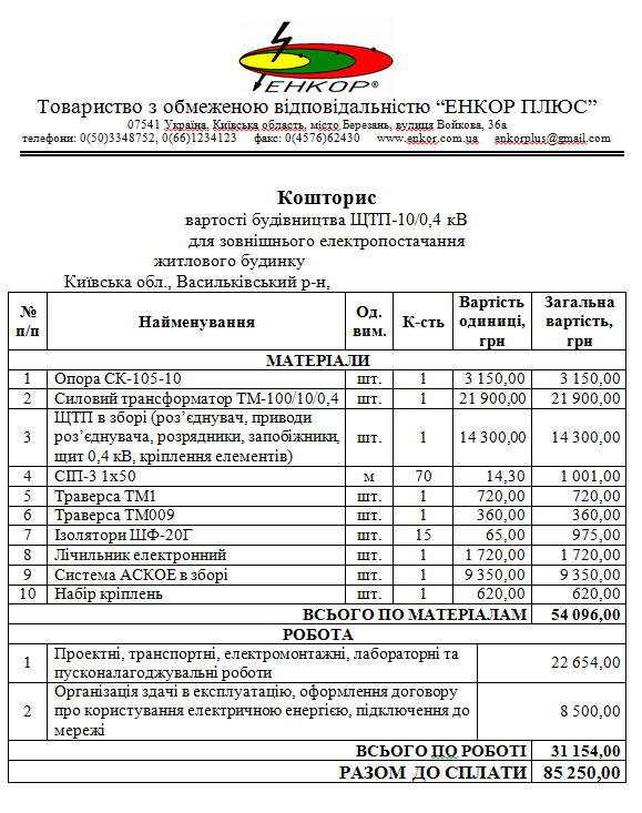

А вот, выкладываю смету на ТП. (85 тыс грн)

Длинна линии 0,4 порядка 800 метров. Интервал между опорами примерно 35 метров.
а не много ли 800м для лини 0.4кВ ? Слышал, что рекомендуют не более 400-500м, иначе будут большие потери. У меня метров 350 до 10кВ, поэтому думаю делать сперва ответвление на 250м, а потом тянуть 0.4кВ. ИМХО. Сейчас, вроде, требуют вешать каждому счетчик на КТП, а как у вас ? Какая система заземления предусматривается у вас на трансформаторе, ТТ или TN-S-C ?
Это общая длинна линии, которая будет построена. Максимальная длинна отрезка от ТП - 450-500 метров. При использовании СИП AsXSn 4х50 потерь практически не будет.

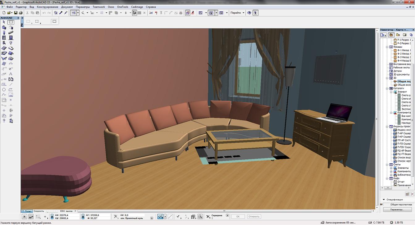

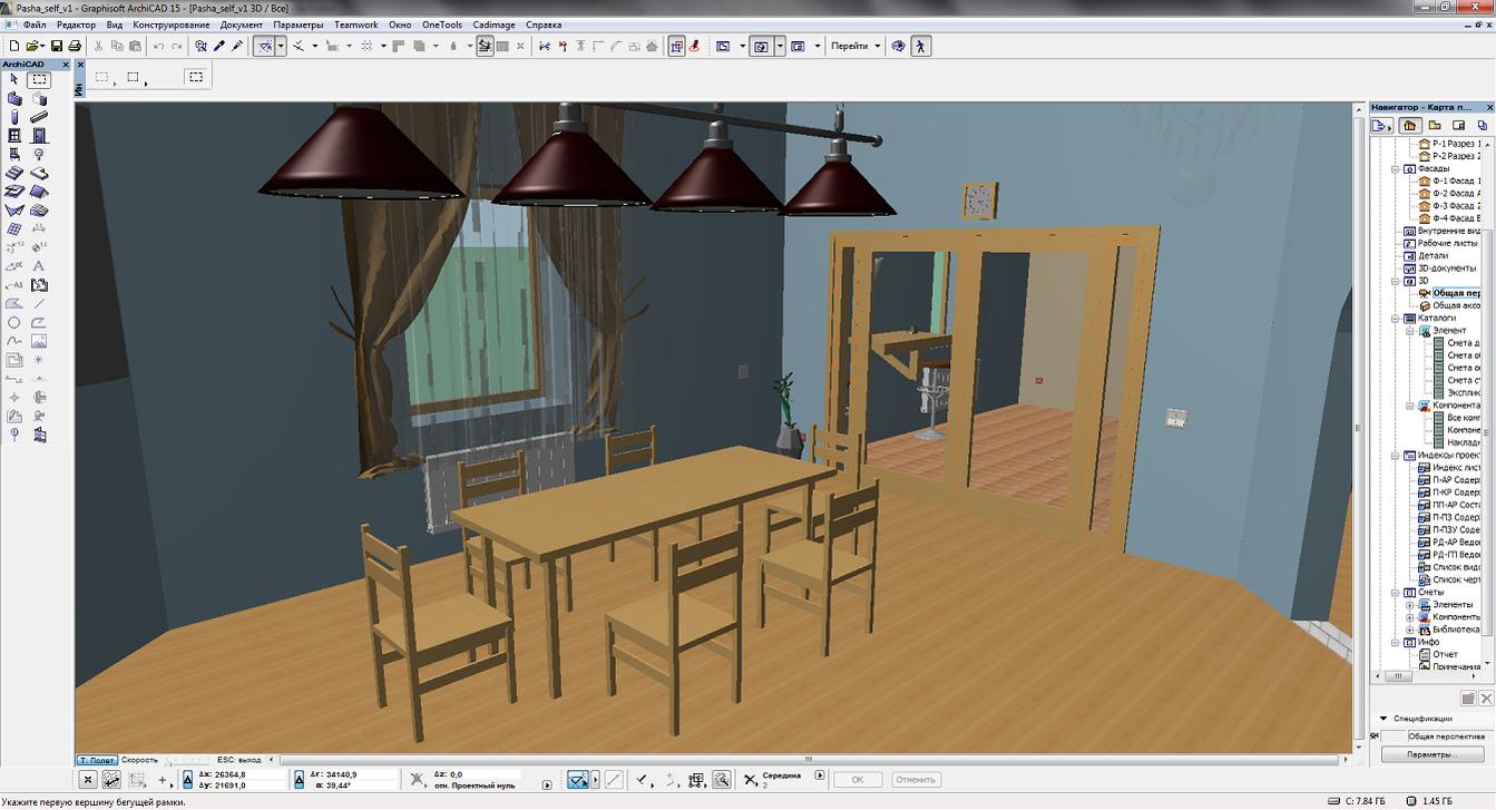

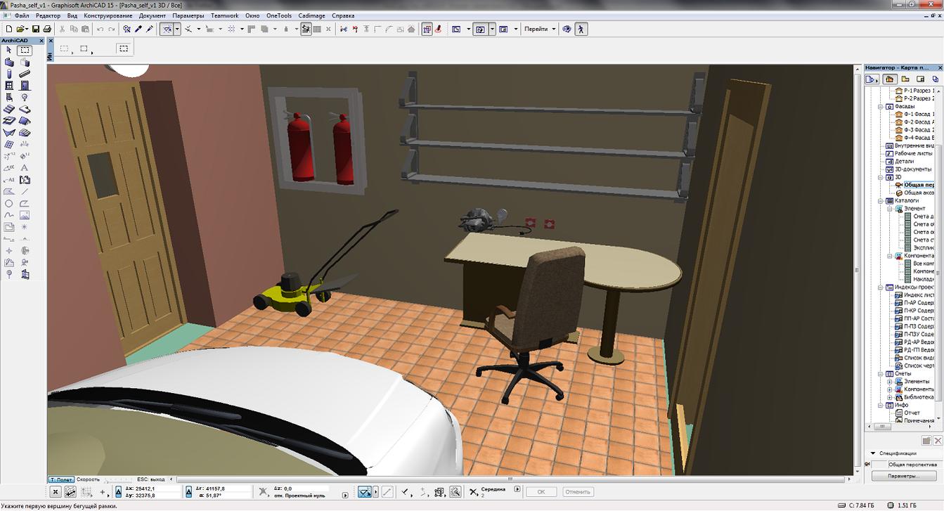

Пока погода не строительная, по вечерам занимаюсь дизайном будущих комнат и помещений. Хочу все продумать, где и какая разетка будет в будущем. Хочу, чтобы все провода максимально продумать на стадии ремонта.
Для визуализации и дизайна, использую программу ArchiCad 15. Учусь пользоваться ей самостоятельно, поэтому сильно не критикуйте.
Часть большого зала на первом этаже.

Гараж.
