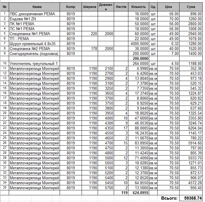

Сделали замеры крыши. Общий объем 624кв.м., и 520 кв.м. чистого объема.
Сегодня заказал металлочерепицу Monterey в RAL 8019 из немецкого металла Арцелор, Тисонгрупп в мате. (толщина 0,5 РЕМА, 275 цинка)
Изначально хотел Ruukii Adamante, но этот вариант оказался намного дороже и выше моего бюджета на крышу.
Ниже в приложении счет-фактура на металл и все остальные составляющие.
Может, кому будет интересно.

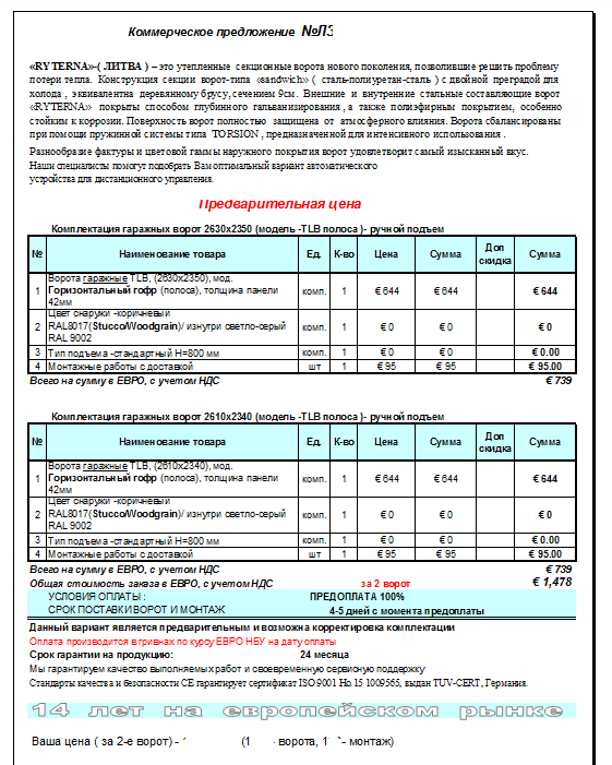

Гаражные ворота Ryterna
Установили гаражные ворота Ryterna. Заказывал у дилера Максима (066 7457035), у которого заказывал до этого входные двери. Порадовала скорость исполнения заказа. Из планированных 5-ти дней, уже через 3 дня ворота стояли. Сертифицированные монтажники приехали в срок. Работали не торопясь, но тщательно.
Вид с улицы. Цвет брал RAL 8017 под цвет будущих окон и дверей.
Так они выглядят из гаража.
Немного видео-отчета.
Автоматику планирую установить попозже, когда уже перееду жить в дом.
а какие размеры ворот и цена?
2630x2350
Выкладываю счет-фактуру по воротам.
Ниже есть строчка "Ваша цена". Она другая, от того, что написано в счете с учетом личных договоренностей. Но это уже не для публичной информации и я ее не публикую.
