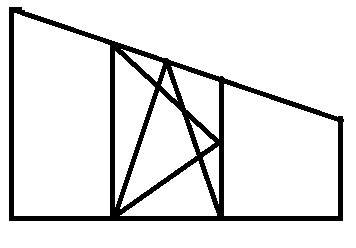

А оно точно треугольное?
Если с более точной формулировкой - "скосое" :oops:
