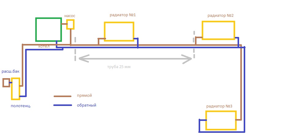

Сергей 31 Опубліковано: 7 жовтня 2011 Поділитись Опубліковано: 7 жовтня 2011 Скажите какой трубой сделана система отопления . Шас предскажу, у меня дар предвидения. П.П. 20 мм. Посилання на коментар Поділитися на інших сайтах More sharing options...
alex_ss1 Опубліковано: 7 жовтня 2011 Автор Поділитись Опубліковано: 7 жовтня 2011 может, но вот параллельные замеры показали что при напряжении 240-244 шум больше, чем при 237. Хотя если Вы говорите что это нормально, то значит буду думать дальше. Труба вроде 25 на 2 радиатора, а со второго на третий идет 20. Посилання на коментар Поділитися на інших сайтах More sharing options...

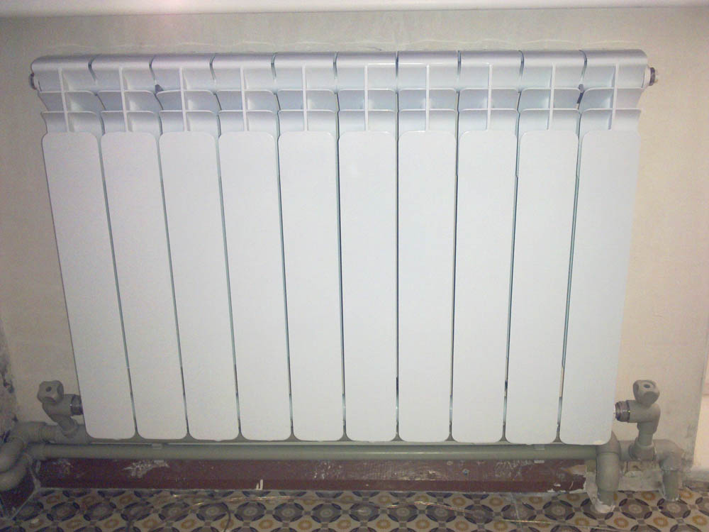

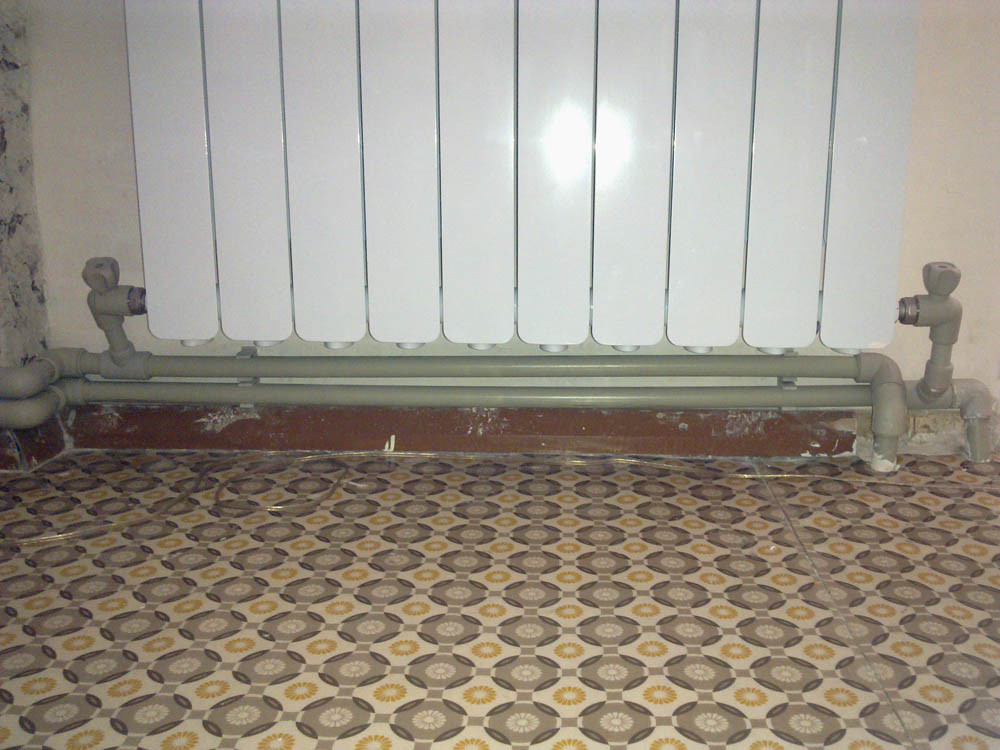

naupv Опубліковано: 8 жовтня 2011 Поділитись Опубліковано: 8 жовтня 2011 И все-таки, какие радиаторы у Вас стоят? В моей практике в Калиновке после монтажа тоже такое было на алюминии. Нужно проверить все прокладки в системе, бывает не хватает одной и монтажники вместо того, чтоб купить, вырезают из резины, а диаметр получается зауженный. Есть-ли в системе где-нибудь гибкие металлические шланги, они тоже бывают гудят сильно? Посилання на коментар Поділитися на інших сайтах More sharing options...
alex_ss1 Опубліковано: 8 жовтня 2011 Автор Поділитись Опубліковано: 8 жовтня 2011 Я был не прав. Поставил стабилизатор для насоса, напряжение 220 В. В итоге получил меньший гул видимо за счет меньшего числа оборотов системы. Но достаточно включить 2ю скорость - все гудит, даже можно сказать пищит. Может и правда мусор попал, раз первую неделю все было хорошо. Знать бы куда он попал... Что мне не дает покоя, так это то, что шум дислоцируется в районе кухни и смежной комнаты (даже гудит громче в левой части батареи, которая ближе к котлу), значит проблема там или не обязательно? Радиаторы стоят алюминий, фотку прилагаю. Где смотреть эти прокладки? Вот еще фотки радиатора, который рядом с кухней, где установлен котел и фотка коммуникаций рядом с насосом. Слева прямой вход, справа - обратный. В данный момент включил первую скорость, слышен слабый скрипуче-шипучий звук, отчетливо слышно если приложить ухо к батарее. Посилання на коментар Поділитися на інших сайтах More sharing options...

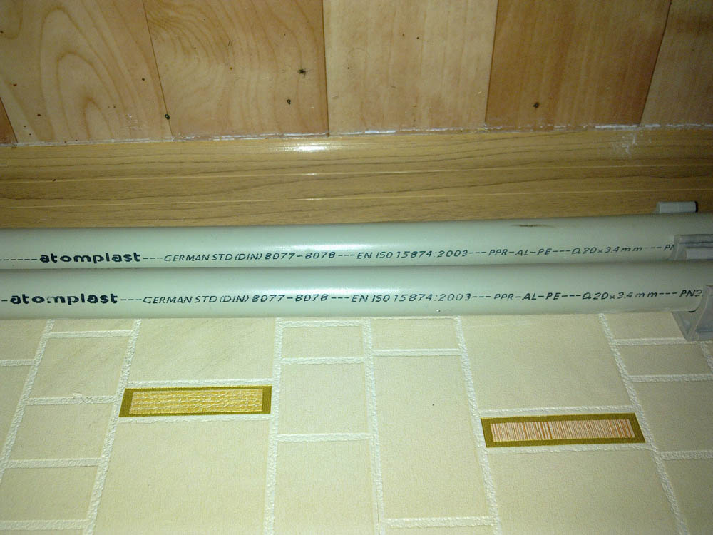

SON Опубліковано: 8 жовтня 2011 Поділитись Опубліковано: 8 жовтня 2011 Маркировку трубы дайте, или фотку среза. Думается грабли в ней. Я конечно не ясновидящий, но есть подозрение в расслоении трубы, тем более, что сразу все было гуд. Да и одинаковые краники на батареях не очень нравятся, ну разве, что им по барабану направление протока. Напряжение сети на обороты насоса практически не влияет. Посилання на коментар Поділитися на інших сайтах More sharing options...
alex_ss1 Опубліковано: 8 жовтня 2011 Автор Поділитись Опубліковано: 8 жовтня 2011 (змінено) Маркировку трубы дайте, или фотку среза. Думается грабли в ней. Я конечно не ясновидящий, но есть подозрение в расслоении трубы, тем более, что сразу все было гуд. Да и одинаковые краники на батареях не очень нравятся, ну разве, что им по барабану направление протока. Напряжение сети на обороты насоса практически не влияет. Сфоткал только 20-ку, она идет от котла до полотенцесушителя и от 2го радиатора до третьего. А 25-я совсем небольшая по длине, от котла до первого радиатора всего метра 2 и до 2-го радиатора от 1-го метра 3. маркировку найти не удалось. Думаю еще раз разобрать насос завтра или в понедельник. Уж слишком много грязи выходит когда спускаю воздух, на дне с водой много песка. Схему также прилагаю. Змінено 8 жовтня 2011 користувачем alex_ss1 Посилання на коментар Поділитися на інших сайтах More sharing options...
SON Опубліковано: 8 жовтня 2011 Поділитись Опубліковано: 8 жовтня 2011 Найдите темку "однотрубка, нужна помощь" там в 12 посте фотки похожей трубы. Посилання на коментар Поділитися на інших сайтах More sharing options...
alex_ss1 Опубліковано: 8 жовтня 2011 Автор Поділитись Опубліковано: 8 жовтня 2011 (змінено) мм. это мне теперь все трубы резать что ли? я вообще систему даже до 65 гр.не нагревал (может как раз до 65) - откуда расслоение? на трубе еще дальше стоит Tmax=95C. на 1й скорости иногда гул переходит практически в тихий свист. Змінено 8 жовтня 2011 користувачем alex_ss1 Посилання на коментар Поділитися на інших сайтах More sharing options...
SON Опубліковано: 8 жовтня 2011 Поділитись Опубліковано: 8 жовтня 2011 мм. это мне теперь все трубы резать что ли? на трубе еще дальше стоит Tmax=95C. Ну все резать не стоит, а те, что поближе к котлу, хотя ХЗ, мож и все. Если не найдете причину гула, попробуйте резануть трубу возле котла, особенно возле колен, мож чего и прояснится. Да и насосик поставить на обратку желательно. 95-это пи@дешь полный, ППР больше 70 не держит. Посилання на коментар Поділитися на інших сайтах More sharing options...

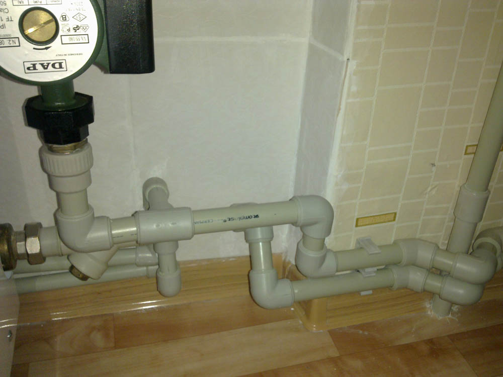

Interso Опубліковано: 8 жовтня 2011 Поділитись Опубліковано: 8 жовтня 2011 Вот только сейчас обратил внимание что насос у вас какойто подозрительный DAP, поначалу я подумал что фирмы DAB. Может в этом левом насосе кроется вся причина. Судя по вашей схеме там и первой скорости будет достаточно. Труба тоже неизвестная. Ну и конечно настораживает то что вы говорите что есть песочек в системе,откуда ему там взятся? но если он там есть то это для насоса самая лучшая смака:D Посилання на коментар Поділитися на інших сайтах More sharing options...
alex_ss1 Опубліковано: 8 жовтня 2011 Автор Поділитись Опубліковано: 8 жовтня 2011 Вот только сейчас обратил внимание что насос у вас какойто подозрительный DAP, поначалу я подумал что фирмы DAB. Может в этом левом насосе кроется вся причина. Судя по вашей схеме там и первой скорости будет достаточно. Труба тоже неизвестная. Ну и конечно настораживает то что вы говорите что есть песочек в системе,откуда ему там взятся? но если он там есть то это для насоса самая лучшая смака:D по поводу скорости - согласен что первой хватит. Но ведь изначально даже на 3-й было все нормально, без потусторонних гулов и свистов, а сейчас на 2-й невыносимо слушать этот писк. Первая - терпимо. насос вроде нормальный, написано made in italy в книжечке к нему Интересно вот когда последний раз сливал воду и залил новую, потом включил насос, изначально был слышен негромкий скрип/скрежет внутри него, потом он перешел в монотонный гул. может и правда песком забился? как бы теперь этот песок извлечь из всей системы.. Посилання на коментар Поділитися на інших сайтах More sharing options...
naupv Опубліковано: 8 жовтня 2011 Поділитись Опубліковано: 8 жовтня 2011 Вообще в домашних условиях, его не возможно почистить. Я бы его снял, отдал тем мастерам (и где они его выдрали? это же не ДАБовский насос) и попросил установить нормального производителя. Посилання на коментар Поділитися на інших сайтах More sharing options...
alex_ss1 Опубліковано: 8 жовтня 2011 Автор Поділитись Опубліковано: 8 жовтня 2011 в интернете насос DAP есть, и цена его от того же DAB едва отличается. Нормальный - это какой? Может что посоветуете? так я и не понял - дело в насосе по Вашему или в песке?=) Посилання на коментар Поділитися на інших сайтах More sharing options...
