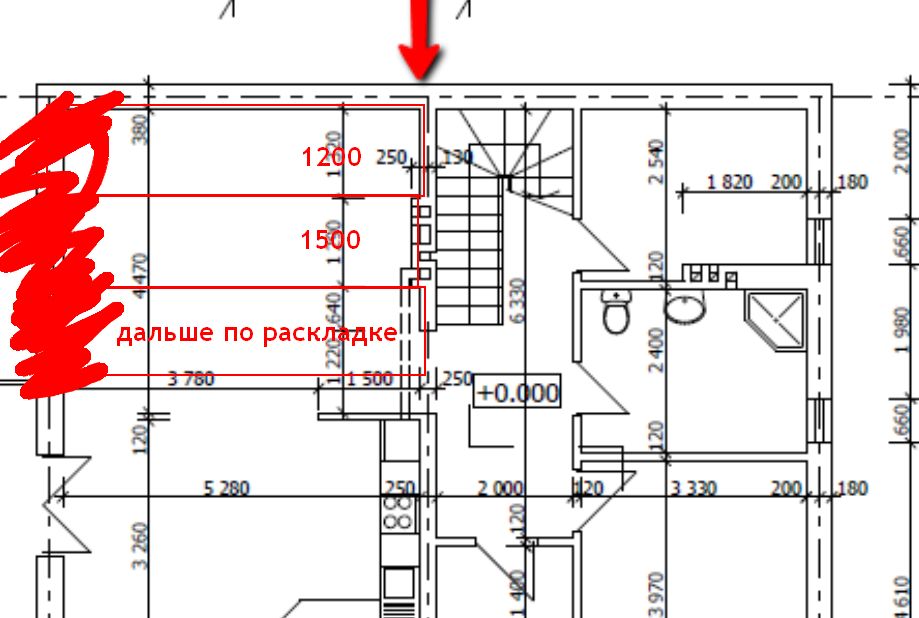

вопрос к знатокам - как перекрыть плитами мои вентканалы в таком виде?
screencast.com/t/rXkxXkFOq
странная у вас ситуация, наружные стены 380, а центральная 250 или по расчету проходит?
Так же, как и все остальное перекрытие. Плиту опираете одним краем на стену по оси 1, а вторым - на выступающую часть стены по оси 2 с опиранием плиты на стену 120 мм (если материал стены - кирпич). То же самое с другой стороны плиты. В итоге по-середине стены останется место (140 мм) под вентканалы.
подгоните размер выступа под плиты, проамируйте кладку и вперед
подходит, с опиранием плит проблем быть не должно
Только не размер выступа под плиты, а размер плит под перекрываемый проем:beer:

выступ подогнать под ширину плит.
zhupanenko,почему средняя стена 250 а наружная 380 ???? это по расчету или вы решили сам так сделать???
Drosselbeere, это по расчету конструктора. сам не решал. внутренняя стена изначально была 250
Если первую 15-ку кинуть, а за ней 12-ку, имхо красивше лягут, даже ничего по стене не подгоняя.

фундамент был 400, а по идеии можно было 250 или 300.
у вас не предусмотрено сопровождение обьекта конструктором или он на морозе?

как 250, если ширина каналов полтора кирпича?

Странный у Вас конструктор:fool:. Стену которая принимает на себя в три раза больше нагрузки (две плиты и еще 100% на нее будет опираться конек) делает в два раза меньше (тоньше). И тогда зачем делать наружные стены 380мм сделаете их 250 мм, кучу денег сэкономите. У Вас реально стена средняя должна быть 380мм.
это вы конечно перегнули в три раза больше, но странность в разнице толщины стен есть, так же не понятно почему везде фундамент одной ширины, хотя ХЗ может и все правильно :(
