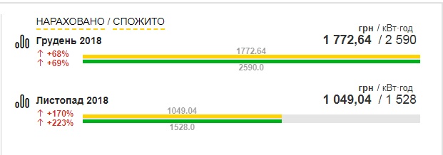

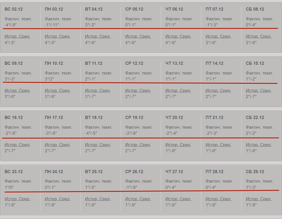

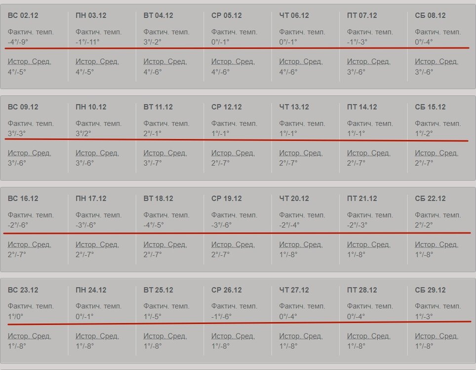

Отчет за Декабрь по отоплению Инверторным кондиционером (24-й)
Средняя температура за месяц -4,5 градуса, дома 21 градус, площадь 70 кв.м и весь месяц была высокая влажность от 70 и выше.
Всего электроэнергии потреблено за месяц -1350 кВт
День - 927
Ночь - 423
Всего счет за отопление+бытовое потребление электроэнергии 1845 грн
Из них 400 кВт горячая вода и бытовые приборы, непосредственно кондиционер скушал за месяц порядка 950 кВт или среднее потребление в час за месяц составило 1,3 кВт в час.:beer:
Вывод: учитывая стоимость аппарата, неплохая альтернатива ТН Воздух-вода, хотя у них есть плюс там еще и ГВС можно дешевле получить+теплый пол подключить.

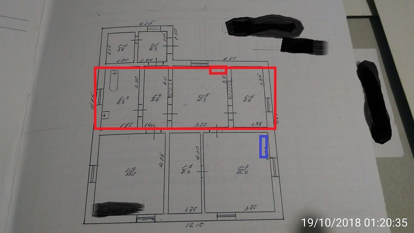

Разводка по холодному чердаку в утепленных гибких воздуховодах подача+обратки(так что там еще потери тепла есть, если бы сейчас строил дом, то воздуховоды однозначно надо делать только под потолком, но когда о нем подумали опыта в этом деле было мало). Канальник решили делать еще в далеком 2014 когда только начинали ремонт в доме, сделали гильзы через перекрытие с выходом на чердак. Захотелось комфорта, канальник сейчас обслуживает полностью весь дом( 7 помещений). Конечно были танцы с бубнами с настройкой анемостатов, но справился. В частности благодаря советам и с форума тоже.
Да 2 сплита было бы дешевле, но поскольку канальник был заложен оставлять дырки в потолке не было смысла.
Для себя выделил в плане работы канальника:
Плюсы: вообще не слышно что работает кондер, не внутренний не наружный блок. Шума в доме абсолютно нет, да чего уж говорить, внутренний блок даже на чердаке не слышно когда он работает, обесшумлен он 10мм пенофолом. Комфорт температур, везде одинаково, со сплитом скорее всего были бы перепады.
Потребление: Думаю что две 12шки жрали бы по факту большей чем один 24-й.
Минусы:
Сложность монтажа и проектировки системы и потом настройка, цена. Хотя если ставить 4 кондера каждый на комнату и опять же кухня, санузел и прихожая в пролете получаются, то выходит по деньгам примерно так же как канальник, если не дороже. В случае выхода из строя, весь дом без отопления и охлаждения(но у меня еще газовый котел притуствует поэтому не проблема)
По деньгам: за хорошую цену и монтаж спасибо одному из форумчан, материалы закупал сам т.к были связи купить по оптовой цене.
В итоге под ключ: кондер+монтаж+материалы = 50к грн в августе 2018.
