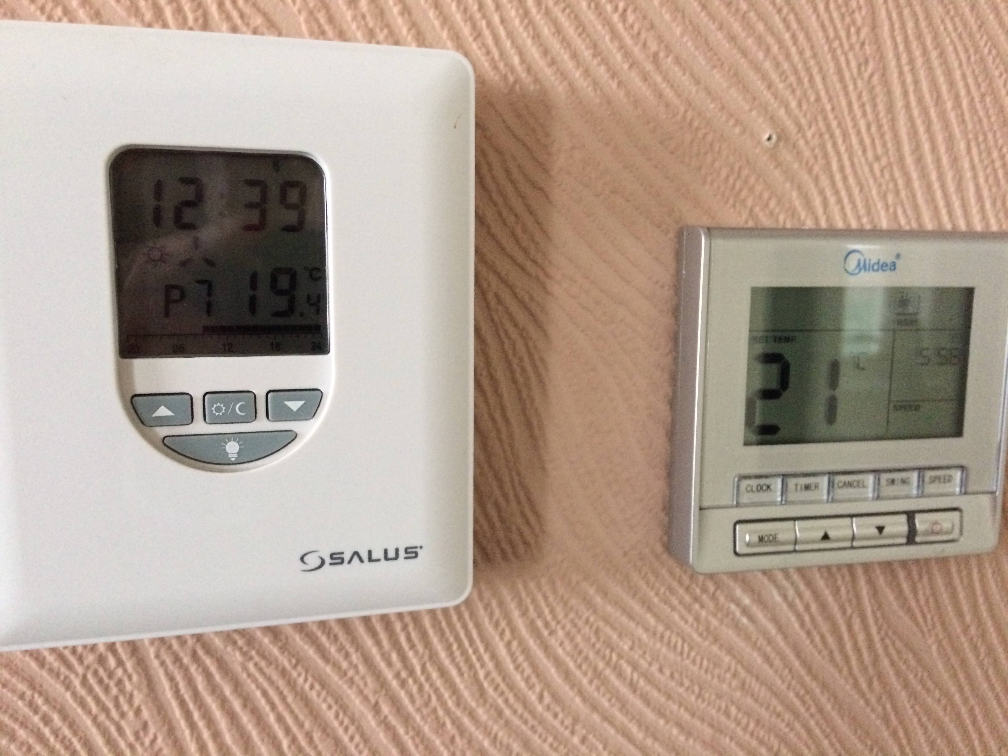

И так как обещал делюсь реальным опытом эксплуатации обогрева дома инверторным кондиционером за ноябрь, 24 числа пришло закончить тесты, потому что проснулся с утра и увидел что дома 19 градусов, вместо установленных 21 на кондиционере, но обо всем по порядку. Температура за бортом была ночью -8 и влажность около 90% и кондер попросту не вытягивал уже нагрев, всего дома.
Исходные данные :
Дом 70 квадратов( кирпич, утепление 100мм пенопласт, перекрытие не утеплено), отапливает все комнаты в доме: прихожую, санузел, кухню, кабинет, гостинную и 2 спальни.
Кондиционер канальный: Midea MTI-24FNXD0&MOU-24FN1-QD0, внутренний блок размещен на не отапливаемом чердаке, подача и обратка воздуха по утепленным гибким воздуховодом через анемостаты в перекрытии.
Температура заданная на кондиционере 21, по факту в помещении на уровне 1,5метров температура 20.4 и держал он её стабильно, максимум опускалась до 20, потом он снова разгонялся и нагонял 20.4 после чего снова сбавлял обороты компрессора и работал на поддержание.
Исходные показатели COP кондиционера из заявленных Евровента по сухому термометру:
COP=3,72 при +7
COP= 2,81 при -7

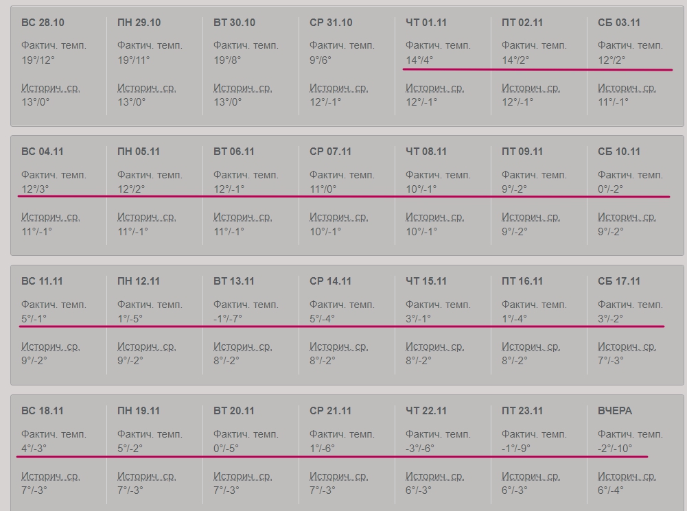

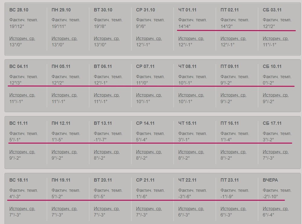

Фактическую температуру воздуха приложил, но прежде чем приступить к расчетом скажу лишь то что ноябрь выдался довольно сырой и более 2/3 месяца влажность в Днепре была в пределах 70-100%, что заметно отразилось на потреблении кондиционера. Мои наблюдения : при +2 на улице и влажности порядка 88% кондиционеру было гораздо тяжелее добывать тепло жрал порядка 2.2 кВт в час и было по 3-4 оттайки за ночь, в то время как при -4 и влажности 50-60% давал больше тепла и потреблял порядка 1.4 кВт, абсолютно не обмерзал и не становился на оттайку, к сожалению дней с такой влажность было порядка 3-4 не больше.
Теперь расчеты, конечно у них есть степень погрешности, но мне хотелось понять насколько ли выгоден Инверторный кондиционер в сравнению с Газовым конденсационным котлом.
В прошлом году при примерно таких же температурах в ноябре за 3 недели на обогрев 70 квадратов у меня ушло порядка 145 кубов газа, переводим в кВт. Емкость газа от 9,6 до 12,4 кВт с 1м3, но зная качество нашего газа+КПД котла 90% принимаем условно что с 1м3 получаем около 10 кВт тепла.
Итого: 3 недели обогрева= 145кубов*10кВт= 1450 кВт,
В деньгах 145*8,55=1240 грн
именно столько примерно нужно было чтобы обогреть дом до 23 ноября.
Кондиционер
Поскольку кондиционер имеет инверторный привод вентиляторов внутреннего и наружного блока, скорость я ему не задавал и работа он на АВТО. По потоку воздуха скажу что основную часть он работал на 1 скорости и в режиме интенсивного нагрева и при проветривании дома работал на 2 скорости и вот что получилось.
Итого: 3 недели обогрева съел 571 кВт из них 180 кВт по ночному тарифу
Итоговый COP за 3 недели обогрева составил = 1450/ 571= 2.53
Из-за того что внутренний блок и воздуховоды находятся на чердаке то грешу где-то еще на потерю фактического COP порядка 10-15% т.е итоговой выдает порядка 2.7-2,8 не более.
В деньгах: 391Квт*1.68гр= 656 грн
180 Квт* 0.9 грн= 162 грн
ИТОГО: 818 грн
Выгода по сравнению с газом = 1240-818= 422 грн или порядка 34%, ну ни как не в 5 раз дешевле как поют нам в рекламных брошурах.
Вывод: Да кондиционером можно греться, но оборудование довольно сильно зависит от погоды, в частности от влажности воздуха. Хотя конечно здесь не стоит забывать что обогрев это все же побочная функция работы прибора, а основная охлаждение. Как для побочной опции достаточно неплохо, но если ставить с точки зрения существенной экономии на нормальном газовом отоплении, то на мой взгляд Шкурка выченки не стоит. Но в тоже время если строить новый дом и делать электроотопление с соответствующим тарифом, то конечно кондиционер имеет место быть.

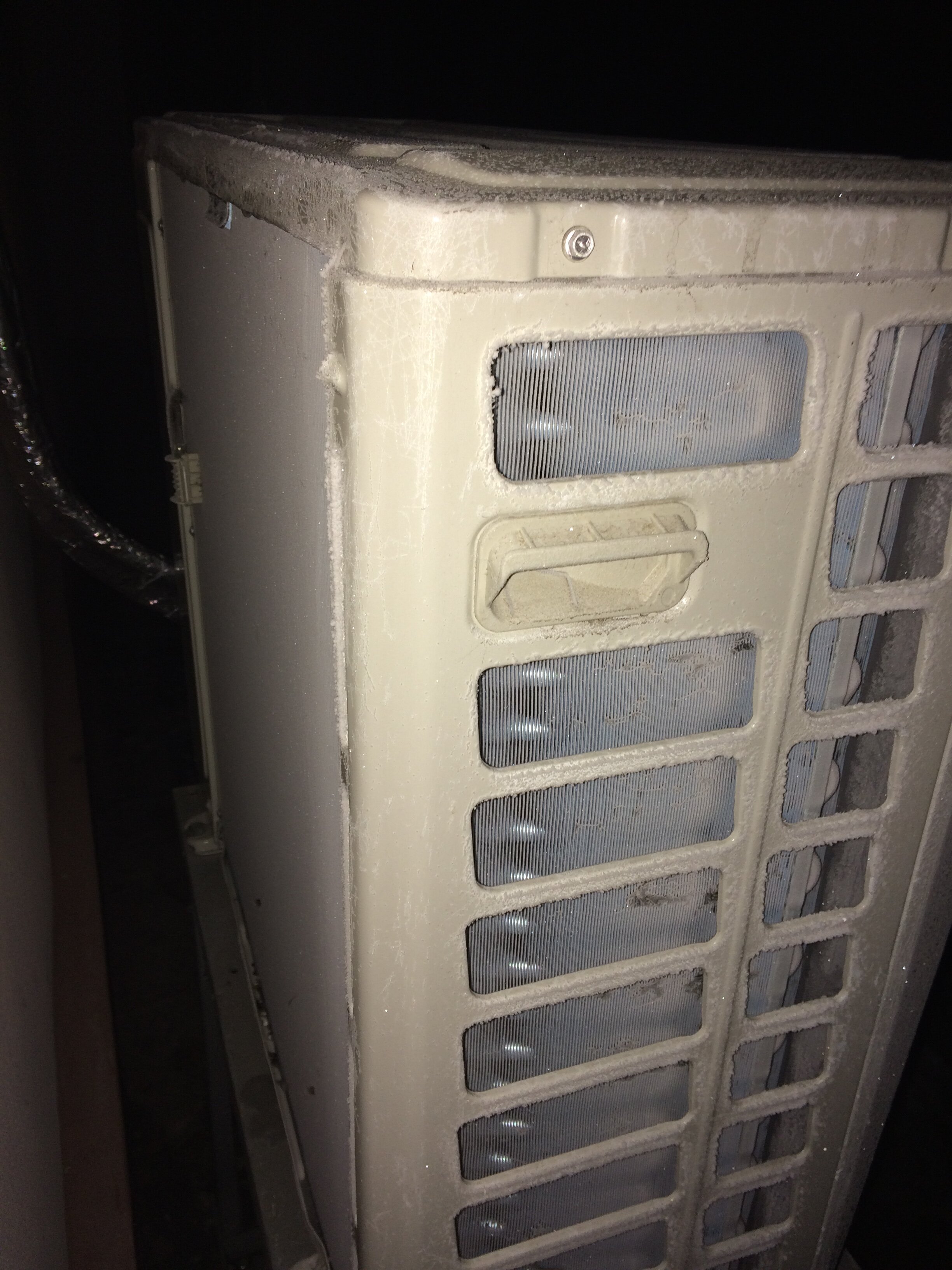

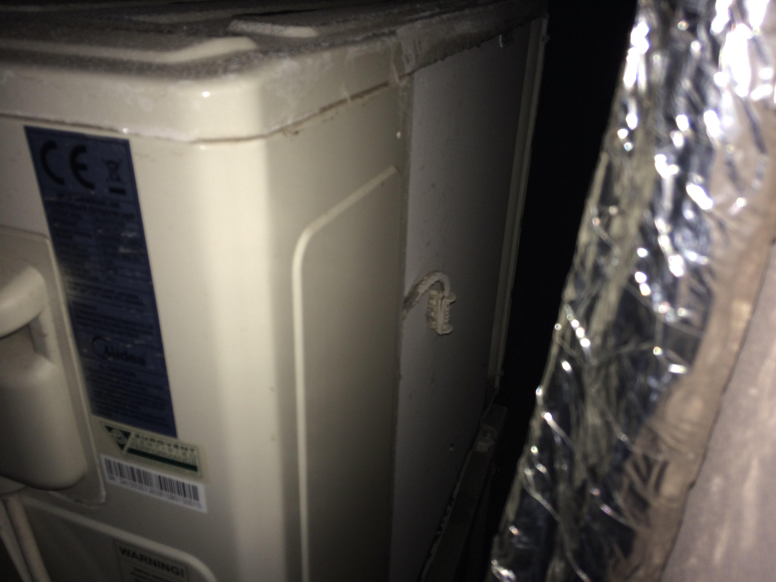

И напоследок несколько фото, включая и обморожение блока при -4 на улице ночью и влажностью 90%.
Всем спасибо за внимание кто дочитал:beer:, надеюсь мой опыт кому-то пригодится из форумчан.
