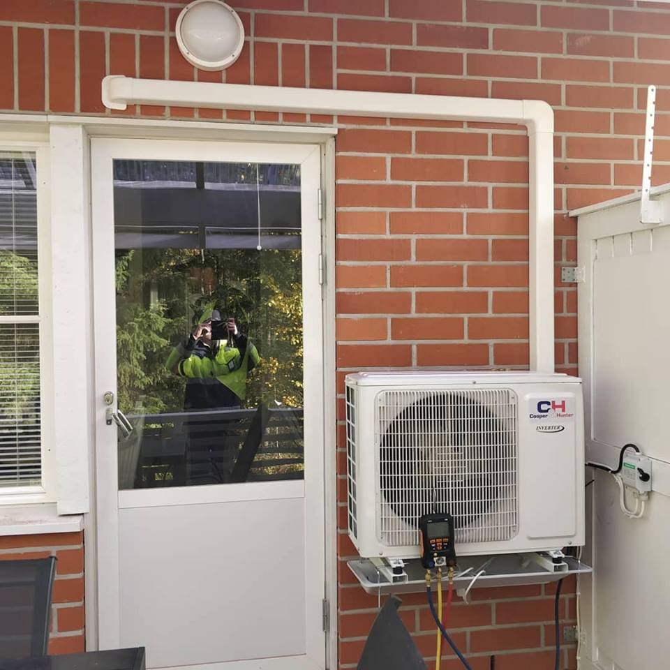

КХ заметен в Финляндии .Сходу несколько фирм гуглится OSTELLA ,Lämpötekniikka, BIOTTORI
Модели такие же, как и у нас и с характеристиками порядок :good:
Facebook страничка живая с отзывами у =68.ARBB9eBwmf8aVJ_PUD5J5IzpWaRN6a5FmLojG8aO2Dl0FNgIqMEZU5i931sv0VQnYDP9K_ae0PrfkSschKNFPnyMIwmfNslSULWthAolw5BiQUEPNghfuWlF_c9ohjfhFi7vgGFtoFx3zNI_oeCyF-Dfs12D3q9ALxbyLm0OnCnJqMPvvdrqb9-VRyQZR2UckgxZG9LUmYXWO0_tFhUWfBwzVyu-4mSrAAPQ3cq_hhNp3A3mzWSBqYloGVGLRJrZghTl9SuShyf09tmpbSiIuXFXnyuX_gQ9j4PTN9k4IloJgNJ9a09m71pxz461xY-FIH2ojMqklHCHPDHasd-OJS3I5Q&__tn__=-R"]BIOTTORI

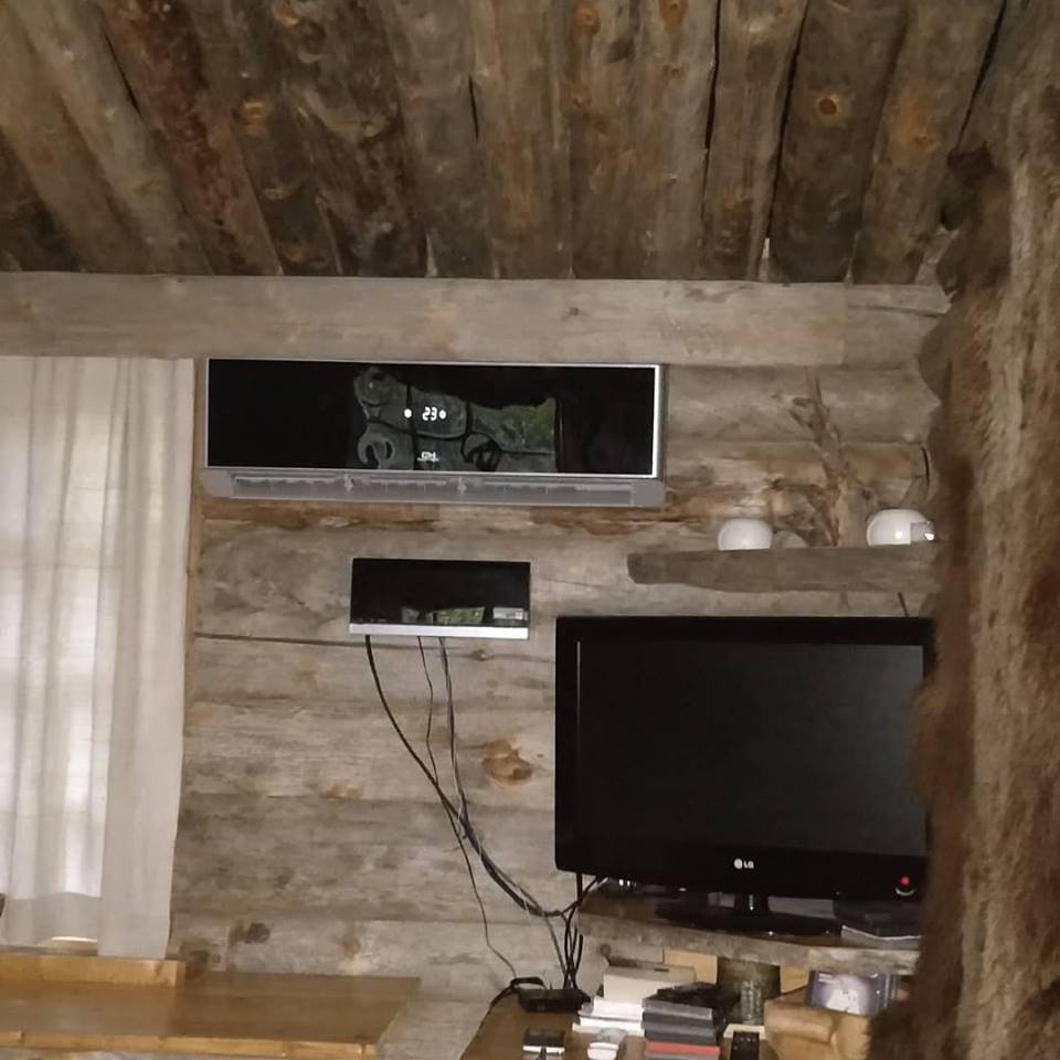

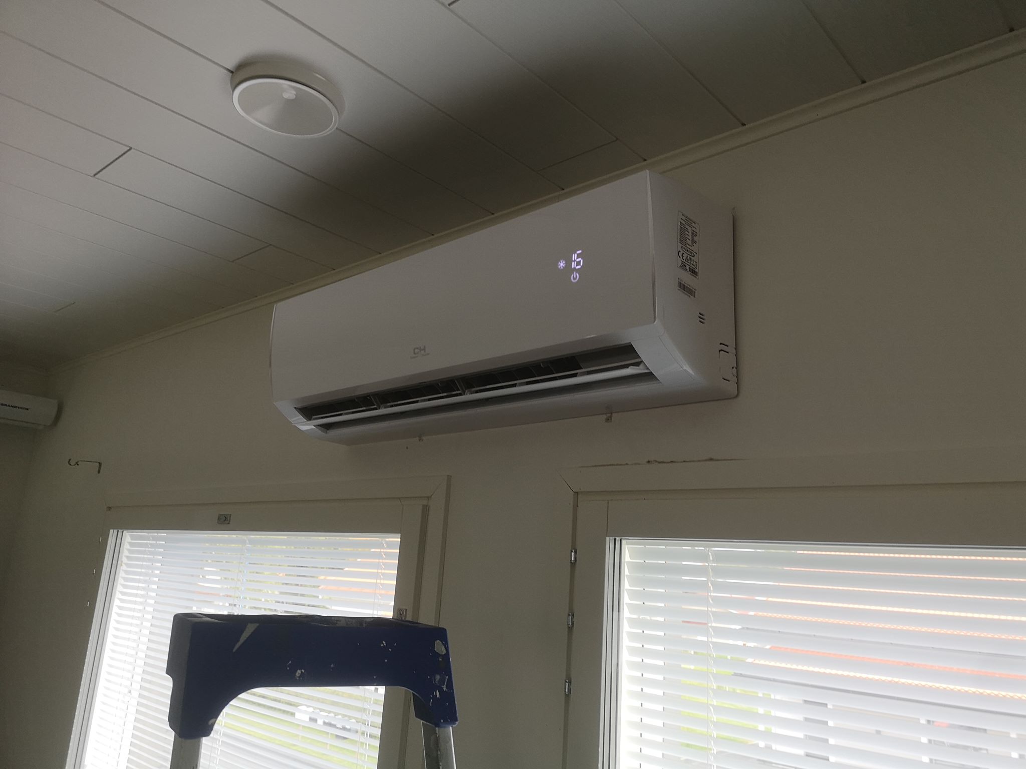

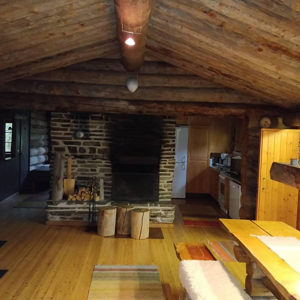

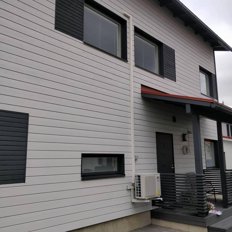

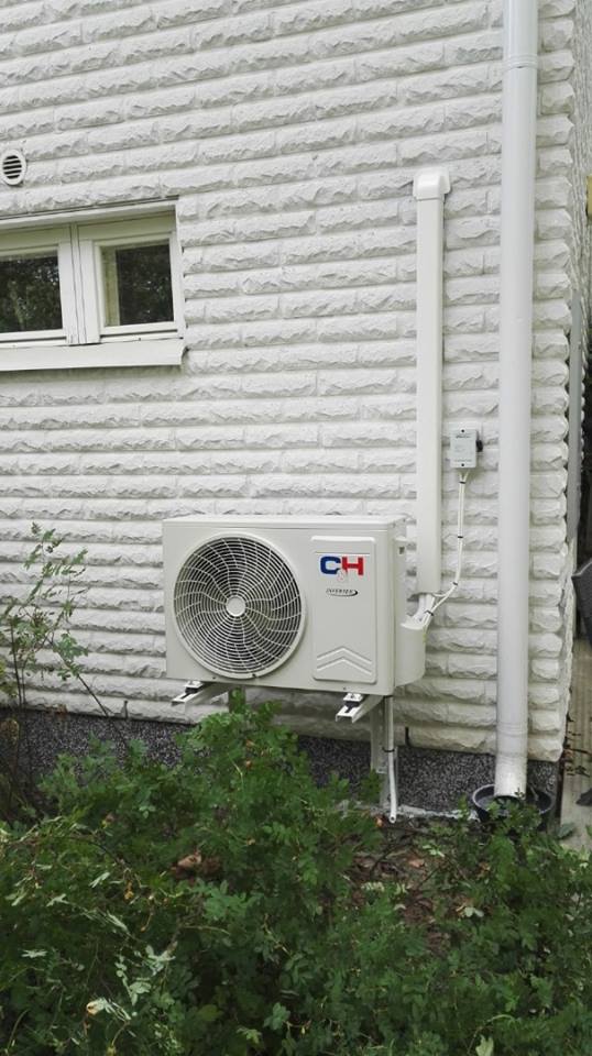

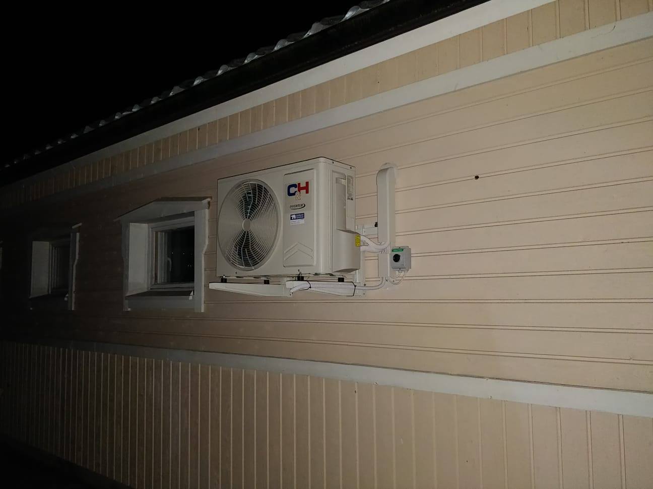

Реальные фотки установок даты ноябрь 2018
Но COP отсутствует за ненадобностью, вместо него сезонный SCOP:good:
К слову я упоминал выше о снего и ветро защите .
Примерно так она выглядит для бытового теплонасоса .Но сделано коряво все.Не заморачиваются с экстерьером, лишь бы грелоЖ-)

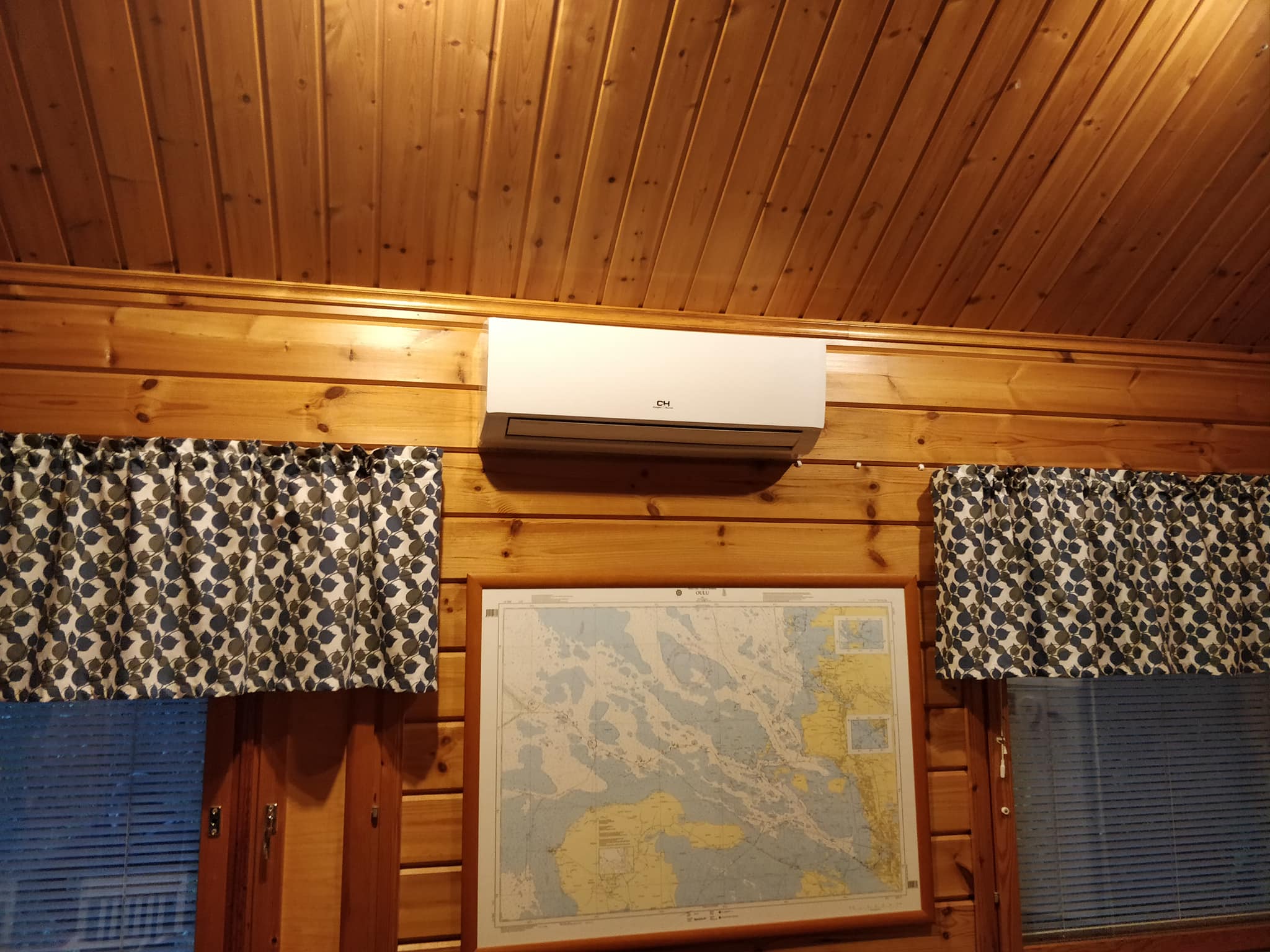

Реальные фотки установок даты ноябрь 2019
Точно? То есть через год? Какие финны быстрые.
