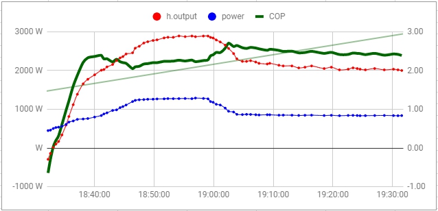

Вот данные для -5С снаружи, и т.уставки +20 за один цикл нагрева, магистраль 15м. Скорость высокая 490м3/час.

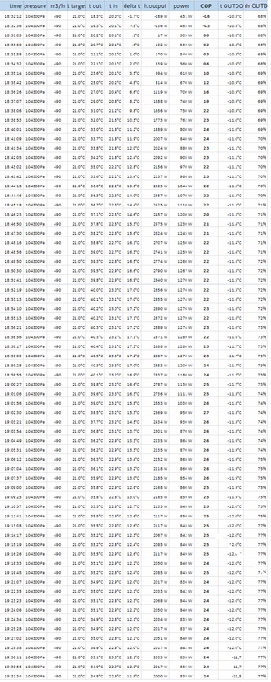

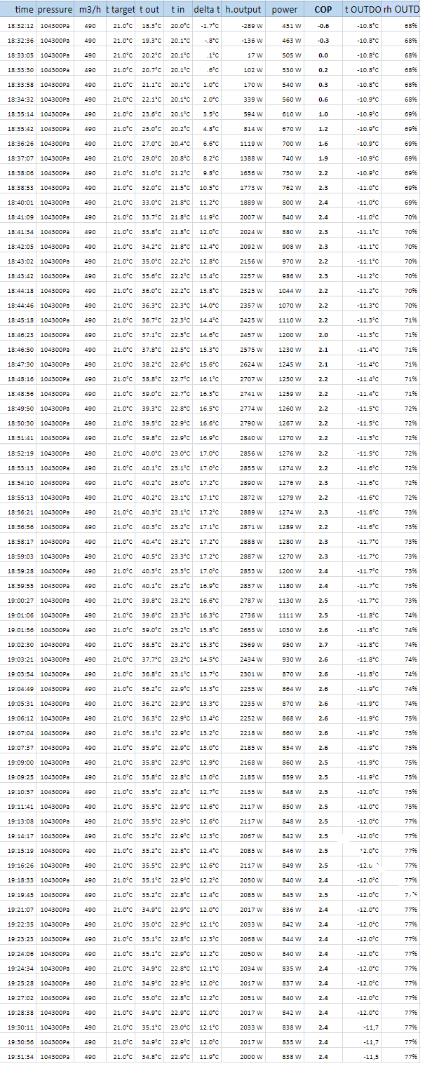

Cнаружи от -11С до -12С, т.уставки +21. Окончания цикла за час не дождался, так как видимо кондер вышел на уровень близкий к паритету потерь-генерации, и выключаться не собирался. Магистраль 15м. Скорость высокая 490м3/час.
Средний СОР за час 2.29, но так как это не завершенный цикл, то средний за цикл будет выше. В последние пол часа СОР около 2.48 при -12С.
Т.е. греться кондеем дешевле, чем конвектором?

У меня кондер сдулся этой ночью. Утром было -15, работал на максимуме (2квт) - больше 20 градусов не нагрел 70 квадратов. А чем меряете - это к мидее софт какой-то идет ? Или свои наработки ?
Два одинаково откалиброванных датчика температуры на входе и на выходе внутреннего блока. Скорость крыльчатки из мануала. Потребление по счетчику електроэнергии. Давление по погодной станции. И далее по формуле.

Ну , судя из ваших графиков кондиционер не выходит на полную мощность - потребление 1200 Ватт - это для 24ки наверное 50% - так что думаю проблема гдето в другом. У меня среднее потребление было 2 Квата. Напряжение в розетке сильно влияет на результат ? Как похолодало - в среднем в розетке 180 вольт. Бывает 150-160 :( И с утра его вырубало минут на 5 - как рубильником застопорился. Я так понимаю защита какая-то сработала, перегрев компрессора ? Вобщем тоже думаю что нужно до -10 максимум с ним баловаться, ну или утепляться получше - с этим у меня не очень.
Тут у вас может быть боооольшааааая дельта.
В первую очередь несоответствие мануала реальности. Дальше разные загрязнения, фильтров, вентилятора.
Плюс-минус точно можно вычислить на канальнике.
На настеннике только относительно к погоде, но не абсолютно по значению.
Согласен. Надо бы измерить производительность крыльчатки на предмет ее соответствия данным в мануале.
Две недели кондюку, все кристально чистое.
На абсолют не претендую. Просто пытаюсь замерить и понять возможности моего девайса.

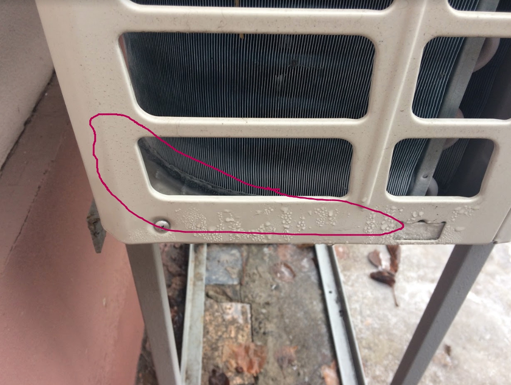

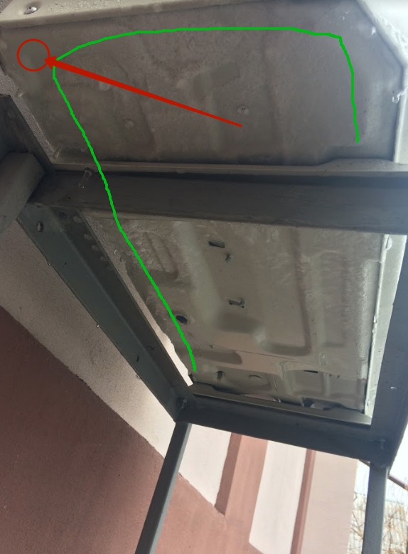

Товарищи нужен совет, сегодня заметил что при оттайке остается лед между теплообменником и корпусом, причем только в одном месте сбоку, где теплообменник поварачивает, во всем остальной части вода хорошо стекает при оттайке даже без подогрева поддона. Слой льда около 1см, ну и снизу на блок немного намерзает. Вариант какой снизу по блоку самогреющийся кабель и подогревать эту зону, либо второй вариант проще, просто сделать там в углу еще одно небольшое отверстие для слива конденсата с этого угла. Есть место чтобы сделать отверстие.
Как считаете какой вариант более рациональный и не слетит ли кондер с гарантии если сделать там отверстие?
А че на форуме спрашиваешь про гарантию;)
По гарантии конечно не подскажу - но у меня в гришке именно там и слева и справа два здоровенных отверстия, которые на лето закрываються резиновыми заглушками. Вода оттуда при оттайке в основном и сбегает, через дренаж по центру процентов 20 всего идет.
зачем закрывать на лето ?
Отверстия летом там не нужны, а наличие их всетаки наверное немного снижает поток через радиатор и СОР соответственно. Можно в принципе не закрывать, но раз производитель сделал заглушки по это дело - почему бы и нет ? Там не отверстия маленькие - там дырища приличные. Я так понимаю небольшие отверстия там также замерзнут.

Блин, только сейчас заметил что на наружном блоке есть заглушка металлическая сбоку, возможно ее как раз и сделали для слива конденсата сбоку.
Может есть смысл не сверлить, а просто аккуратно убрать эту заглушку и вопрос будет решен:unknown:
