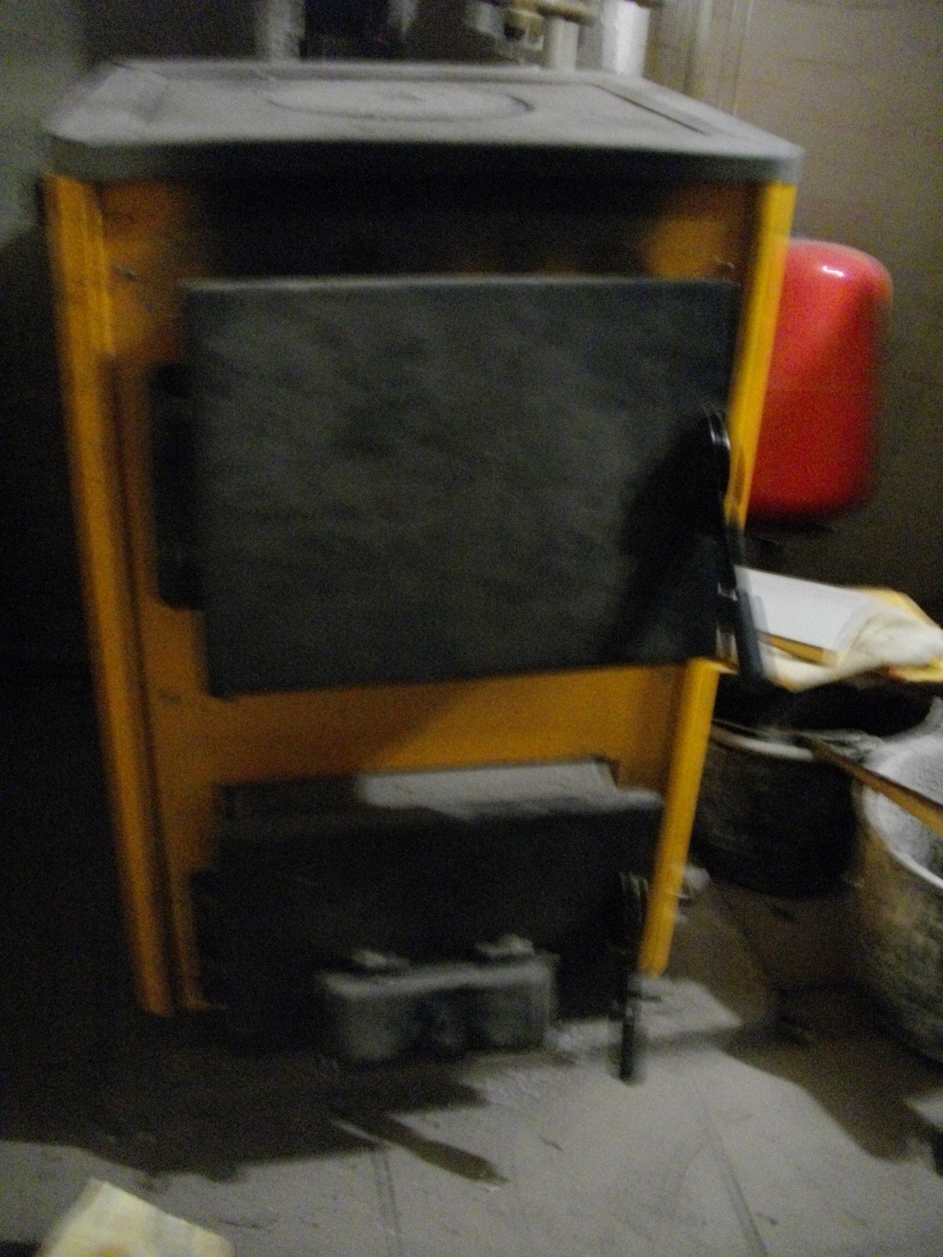

Vоvан Опубліковано: 8 грудня 2014 Поділитись Опубліковано: 8 грудня 2014 Купила своему Огоньку регулятор тяги. Чтобы его укрутить, нужно сливать жидкость? Не,не надо!Просто надо все это сделать быстро.Ослабьте пробку на котле и открутите ее почти полностью.Затем быстро ее откручиваете,приготовив рядом регулятор,который так же быстро вворачиваете и затем затягиваете.Только делайте это на холодном котле,отключив предварительно насос,если он есть. 1 Посилання на коментар Поділитися на інших сайтах More sharing options...

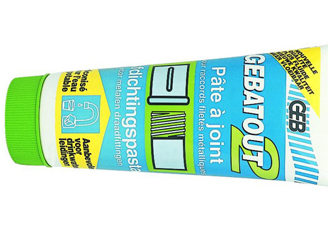

Viorel Опубліковано: 9 грудня 2014 Поділитись Опубліковано: 9 грудня 2014 Лучше слить. По идее котел должен перекрываться (отключаться) от всей системы - краны должны стоять на подающей и обратной трубе. Их перекрыть,и слив надо производить только из котла. И так как, регулятор располагается вверху котла, то жидкость из него можно сливать не полностью. Ну и намотать паклю + пасту. Посилання на коментар Поділитися на інших сайтах More sharing options...
belosnezka Опубліковано: 9 грудня 2014 Автор Поділитись Опубліковано: 9 грудня 2014 намотать паклю + пасту. Это что такое? Посилання на коментар Поділитися на інших сайтах More sharing options...
Viorel Опубліковано: 9 грудня 2014 Поділитись Опубліковано: 9 грудня 2014 (змінено) Это что такое? Пакля наматывается на резьбу и затем промазывается пастой. И только потом изделие вкручивается. Змінено 9 грудня 2014 користувачем Viorel 1 Посилання на коментар Поділитися на інших сайтах More sharing options...
belosnezka Опубліковано: 9 грудня 2014 Автор Поділитись Опубліковано: 9 грудня 2014 Пакля наматывается на резьбу и затем промазывается пастой. И только потом изделие вкручивается. Это то, что сантехники называют волосы? Добавлено через 1 минуту Без пакли будет воздух пропускать? Посилання на коментар Поділитися на інших сайтах More sharing options...
Viorel Опубліковано: 9 грудня 2014 Поділитись Опубліковано: 9 грудня 2014 Это то, что сантехники называют волосы? Добавлено через 1 минуту Без пакли будет воздух пропускать? Воду. Посилання на коментар Поділитися на інших сайтах More sharing options...
belosnezka Опубліковано: 9 грудня 2014 Автор Поділитись Опубліковано: 9 грудня 2014 Воду. Мне когда-то эту заглушку (куда регулятор будет вкручиваться) так поставили, без ничего. Постоянно воздушило всю систему. Каждая топка = спуск воздуха на 2-3 батареях. И слегка с нее прокапывало. Теперь я чаклую: как бы туда регулятор тяги благополучно вкрутить... Посилання на коментар Поділитися на інших сайтах More sharing options...

Vоvан Опубліковано: 10 грудня 2014 Поділитись Опубліковано: 10 грудня 2014 Лучше слить Не пугай человека,не надо ничего сливать!!!!!Я у себя в котел вкрутил регулятор при заполненной системе секунд за 10,затем подтянул ключом.Слилось где-то ну поллитра воды.Если сливать,потом заполнять,то есть шанс завоздушить систему.Потом бегай ...дцать раз и спускай воздух,затем добавляй воды.Гемор еще тот.Я у себя в приямке когда-то попытался под давлением поменять начинку на вентиле.Оттета было кино!!!!:D.А регулятор,то так,фигня. Посилання на коментар Поділитися на інших сайтах More sharing options...

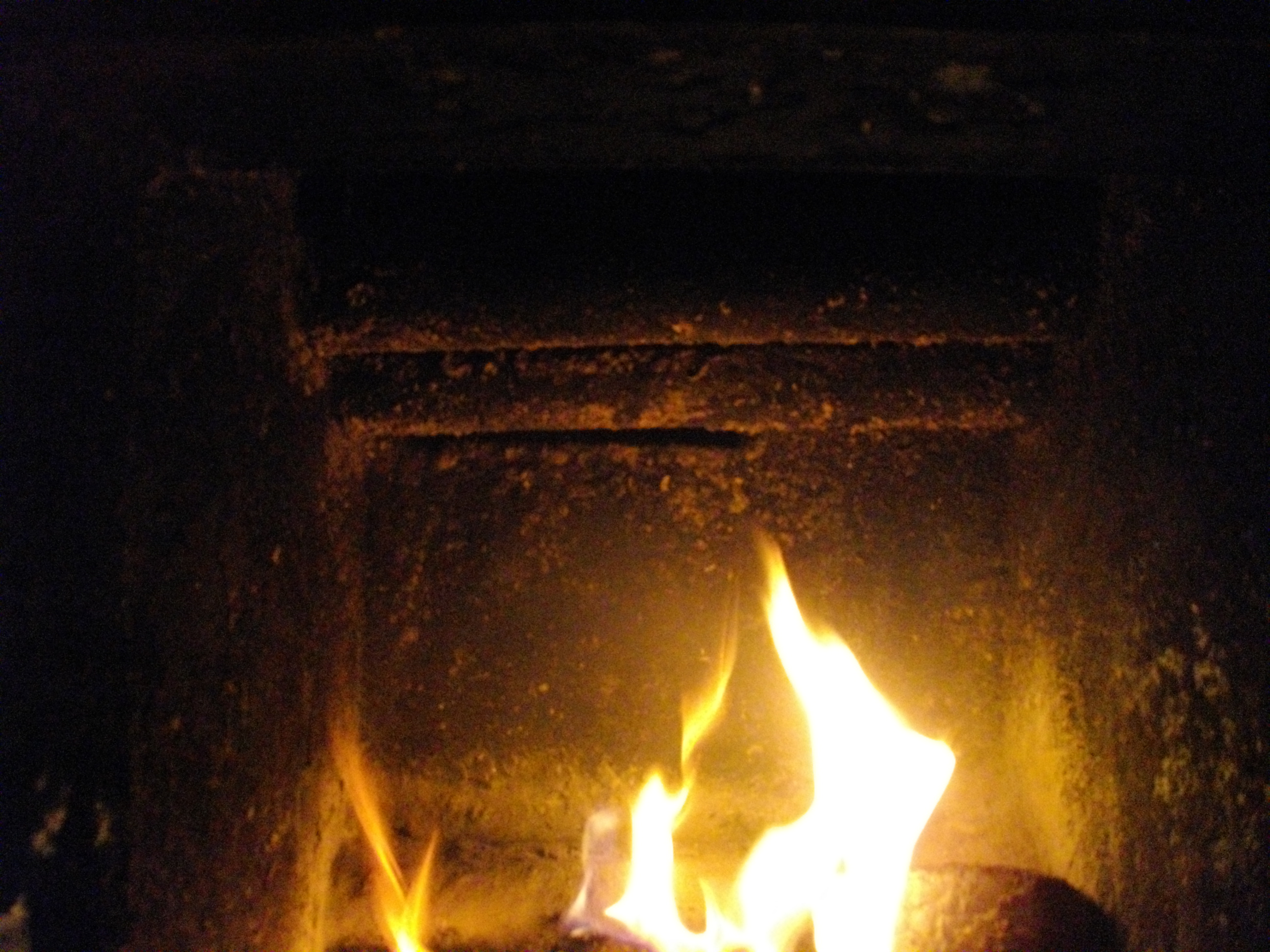

vdm28 Опубліковано: 22 грудня 2014 Поділитись Опубліковано: 22 грудня 2014 Вогнал я свой огонёк 16ДГ в сверхрежим! Чуть трубу неспалил! Решил я посмотреть свой шахтный теплообменник через ревизионное окно. Тягу открыл, поддувало перекрыл. Открыл ревизионной, понаблюдал за тем как дым идет сверху вниз(воздух подсасывало через ревизионнон), пошкрябал смолу, там её чуть, трошки золы. И кто в курсе там есть ещё одна заслонка перекрывающяя прямоток в выхлоп, на ней отложилось сажы.... Открыл её почистил, дым пошел напрямую. Дрова тлели и давали довольно густой сизый дым. Начал двигать заслонку наместо. И тут её перекосило и зазор около одного см образовался. Тяга пошла и синее пламя с рокотом пошло в выхлопную коробку. Коробка с нержавейки начало моментально накалятся до красна, за 3 сек красное пятно! Быстро закрыл дверцу... Посилання на коментар Поділитися на інших сайтах More sharing options...
