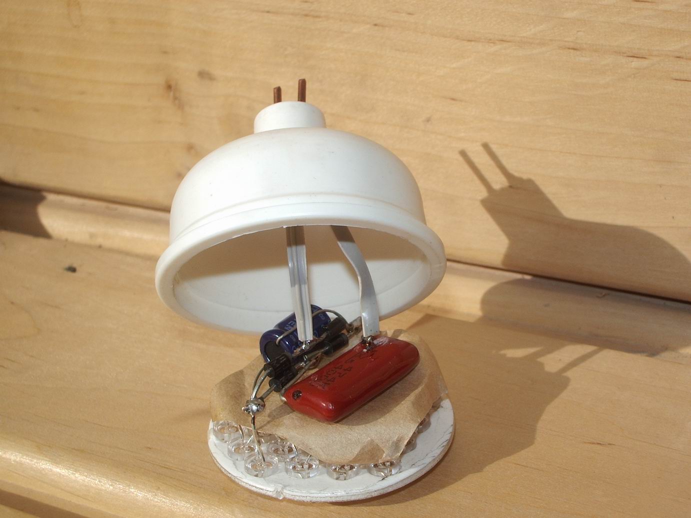

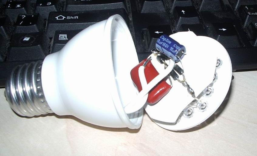

Там основное падение на конденсаторе, который потерь не дает. Активные потери можно прикинуть по нагреву - лампа на ощупь градусов тридцать. Но, скорее всего, это и есть те самые два Ватта и ничего больше.

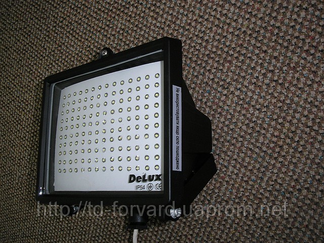

Прожектор на 140 светодиодов-который потребляет 12Вт-выдаёт 200Вт,можно приобрести (ссылка устарела) за 190 грн

угу.. с кондеров сразу на диоды...?
Разводят вас. Практически считай 1 к 4 и радуйся. Удобно только что лампочку 1 раз в жизни прикрутил и все.
Стабилитрона там как-то не заметил ;) Тем не менее, работает, зараза!
Его том и не должно быть!
Конденсатор ограничивает ток через диоды диодный мост выпрямляет электролит сглаживает пульсации и все классика..
Не вникал, но стабилитроны, вроде, ставят для защиты групп светодиодов - если часть перегорает, остальные работают.
Ребята в Севастополе вполне адекватны и декларируют 100 Люмен/Ватт, хотя как по мне и эта цифра слегка завышена.
А Амперметраж померят не сможите?
дык эт... это не прожектор, это киллер светодиодов!
электролит там если не сильно ошибаюсь - как буфер, чтобы взять скачек тока на себя при первом включении.. роль стабилитронов выполняют сами светодиоды...
по такой схеме нельзя включать на 100% яркость светодиоды, иначе чуть скачек - и выгорают.
можно наверное на 50% включат и все, чтобы с запасом на скачки напряжения в сети.
По правде, неохота возиться. Работает - и ладно. Если есть желание, могу передать одну для экспериментов.
по такой схеме нельзя включать на 100% яркость светодиоды, иначе чуть скачек - и выгорают. можно наверное на 50% включат и все, чтобы с запасом на скачки напряжения в сети.
Возможно, и буфер для переходных процессов тоже, но обычно электролит после моста - это сглаживающий фильтр, делающий из пульсирующего тока постоянный. Насчет надежности, сотни две уже продал - пока все светят. На 50% не похоже - светят ярко.

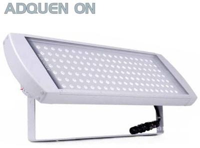

Есть еще такой польский вариант.
Это уже не китай а 100% польша со всеми сертификатами EC, мощность данного светильника от 15 ват до 300 ват.
Можно так же скачать конфигуратор и подобрать под себя конфигурацию

Взял в Форварде 2 прожектора на 140 светодиодов 12Вт.По углам участка на столбы прикрутил на высоте 5 м.Подключил через датчик сумерек.Все отлично работает.Корпус не греется.
Есть конечно подвох,не знаю, как там соотношение люмено-ватт, но освещение по факту слабее чем у аналогичного галогенового прожектора на 200 Вт.Для интереса включал тот и тот по очереди.Свет у LEDa получается естественный и мягкий, примерно, как в полнолуние. Для постоянного освещения двора ночью с минимальными затратами, то что надо.
