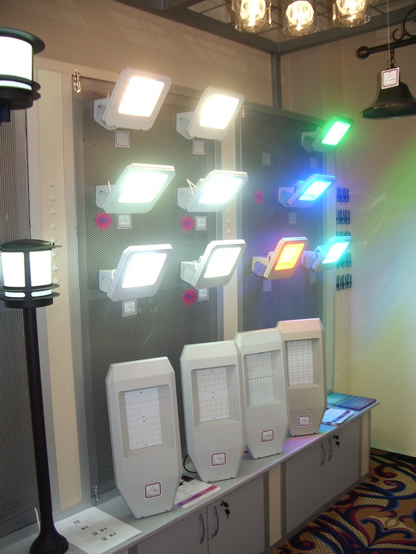

а кто что скажет про это чудо lightvision.com.ua/naruzhnoe-ulichnoe-osveshhenie-4/ ??? есть ли они в киеве?поиск выбивает одесу! да и цену не могу узнать! а так с виду ничего! подскажите куда поехать в киеве чтоб посмотреть посчупать и потом принять решение и купить???
судя по внешнему виду эти светильники предназначены для освещения и дорог и автомагистралей. описания мало. Диаграмма распределения света не указана.

незнаю как в том прожекторе, я себе повесил вот такой, незнаю насколько он качественный но меня устраивает вполне
Где брали если не секрет и каковы параметры? Прикольная штука, себе поставил бы с удовольствием. Заранее спасибо.
Севастопольский, см. пост 17.
Вот ссылка на них
Взял в Форварде 2 прожектора на 140 светодиодов 12Вт.По углам участка на столбы прикрутил на высоте 5 м.Подключил через датчик сумерек.Все отлично работает.Корпус не греется.
Есть конечно подвох,не знаю, как там соотношение люмено-ватт, но освещение по факту слабее чем у аналогичного галогенового прожектора на 200 Вт.Для интереса включал тот и тот по очереди.Свет у LEDa получается естественный и мягкий, примерно, как в полнолуние. Для постоянного освещения двора ночью с минимальными затратами, то что надо.
По истечении 5 мес работы хочу сказать вопросов к китайцу нету.Вроде и конструкция хиленькая на картоночке 140 диодиков, но работает зараза.Счетчик не крутится вообще. Цена 180 грн была 5 мес назад такой же
