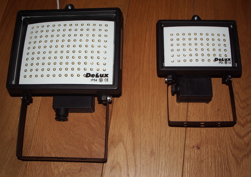

Сегодня получил севастопольские прожектора - большой и маленький, цена 100 и 180 грн. Сделаны аккуратно. Подключал большой - светит хорошо, двор освещает метров на двадцать.

По сравнению с линейными галогенками светоотдача примерно 1:10, если не больше. Большой прожектор (8 Вт) светит не хуже чем галогенка 70 Вт, пожалуй, даже ярче. Но даже не это главное. Ресурс галогенок очень мал, летят как перелетные птицы. Каждая замена - это расходы, время, нарушение герметичности фонаря, а на высоте - еще и оплата вышки или верхолазов.
Что касается растровых светильников, по моим наблюдениям, соотношение мощности/яркости где-то 1:2. Хотя реальное потребление растров отнюдь не 4х18 Вт, а намного выше - это обсуждали в одной из тем.
При этом, опять же, нужно учитывать ресурс диодов - он в разы выше, расходы на замену ламп и стартеров, мерцание ламп и пр.

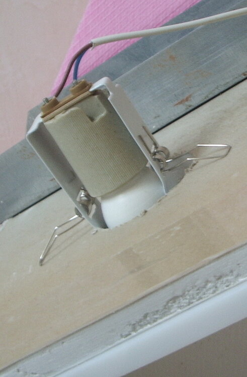

поставил 16 лампочек R39 по 30Вт. Получается перебор - там еще 6Х30Вт, что поставить чтобы уменьшить мощность лампочек (потребление ЭЭ) наполовину приблизительно? Диммер не хочу ставить, может когда-то поставлю лед-лампочки, но сейчас хотелось бы простого (дешевого решения), чтобы засунуть под потолок и забыть :beer:

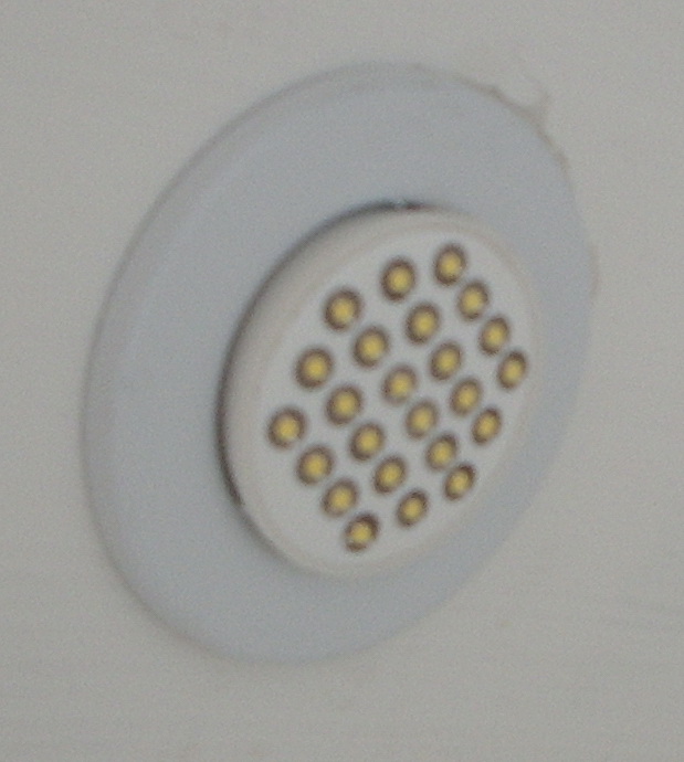

Есть севастопольские лампы R39, мощность 2 Вт, цена 40 грн. Недавно для эксперимента поставил ЛН 30 Вт и LED-лампу 2 Вт теплого света - разницы в освещенности практически нет.
Не делайте этого. У них сильно упадёт световая отдача.
