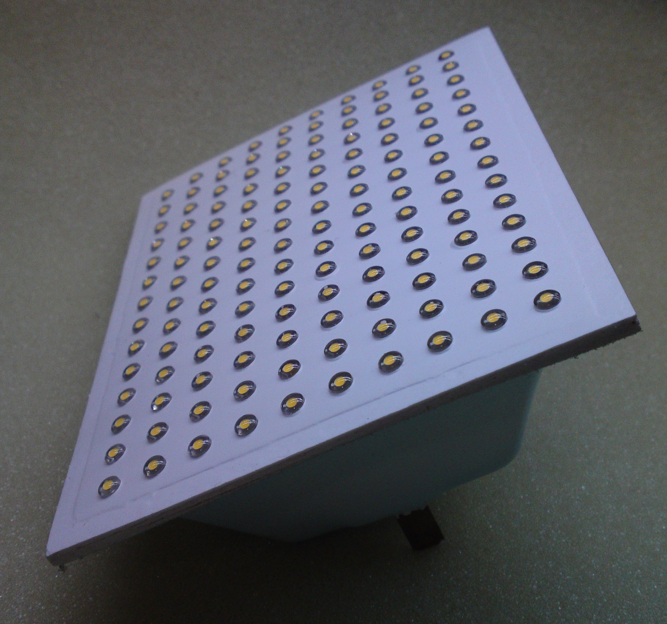

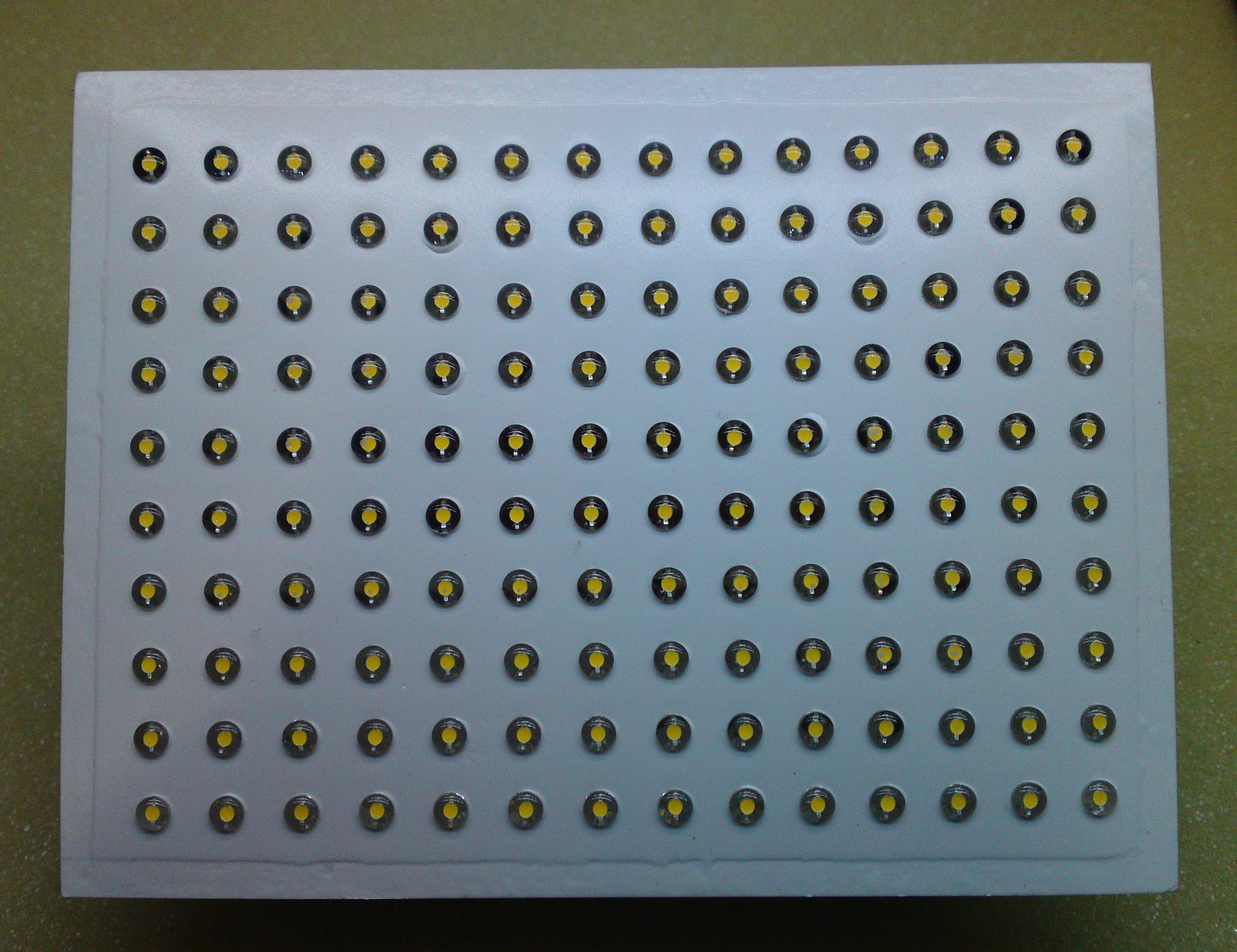

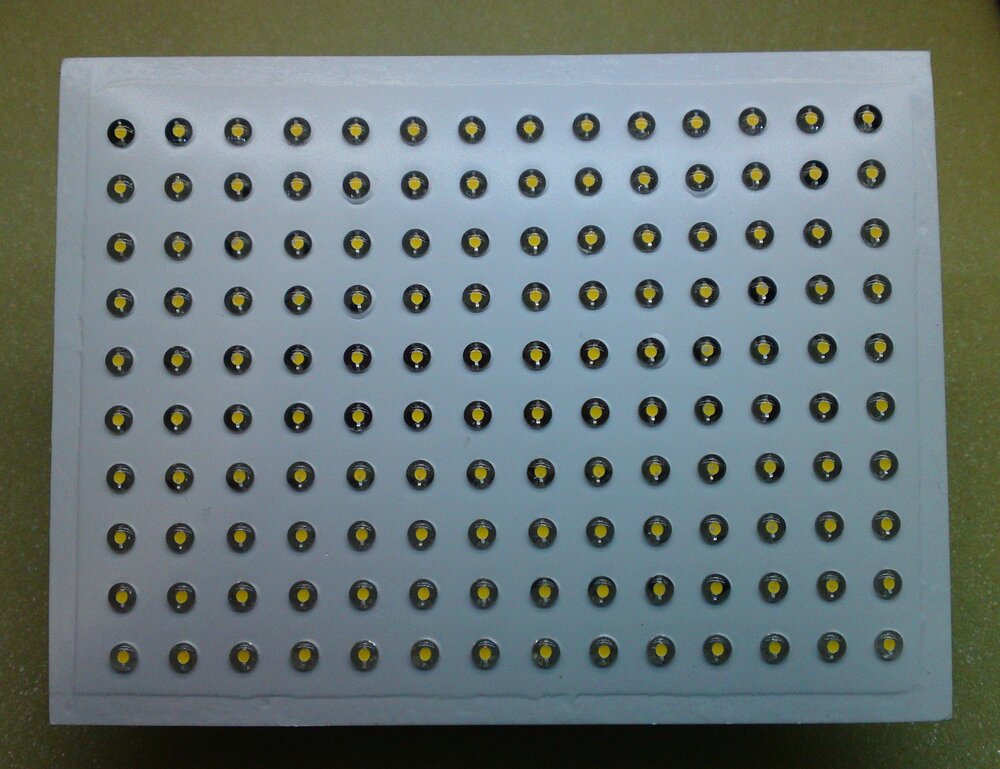

- Диоды Nichia
- Дюралевый корпус собственной разработки с параболическим крылом-отражателем. Он же радиатор.
- Блок питания собственной разработки с системой вольт-контроль (выдерживает на входе до 400 В) и термореле (при перегреве уменьшает рабочий ток).
- Промышленный монтаж на алюминиевой плате.
- Полная герметизация всех соединений.
- Продуманная система монтажа и фиксации.

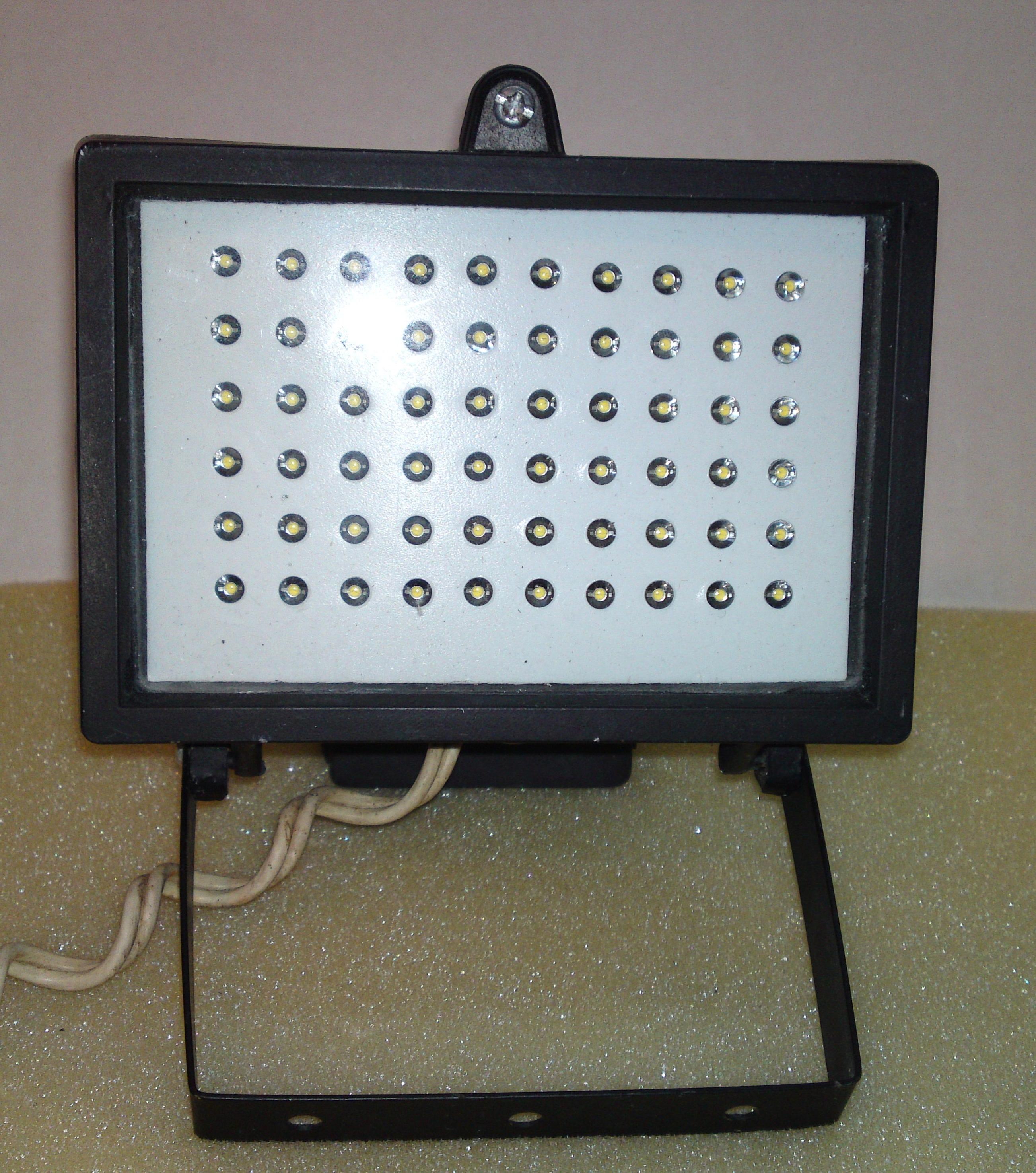

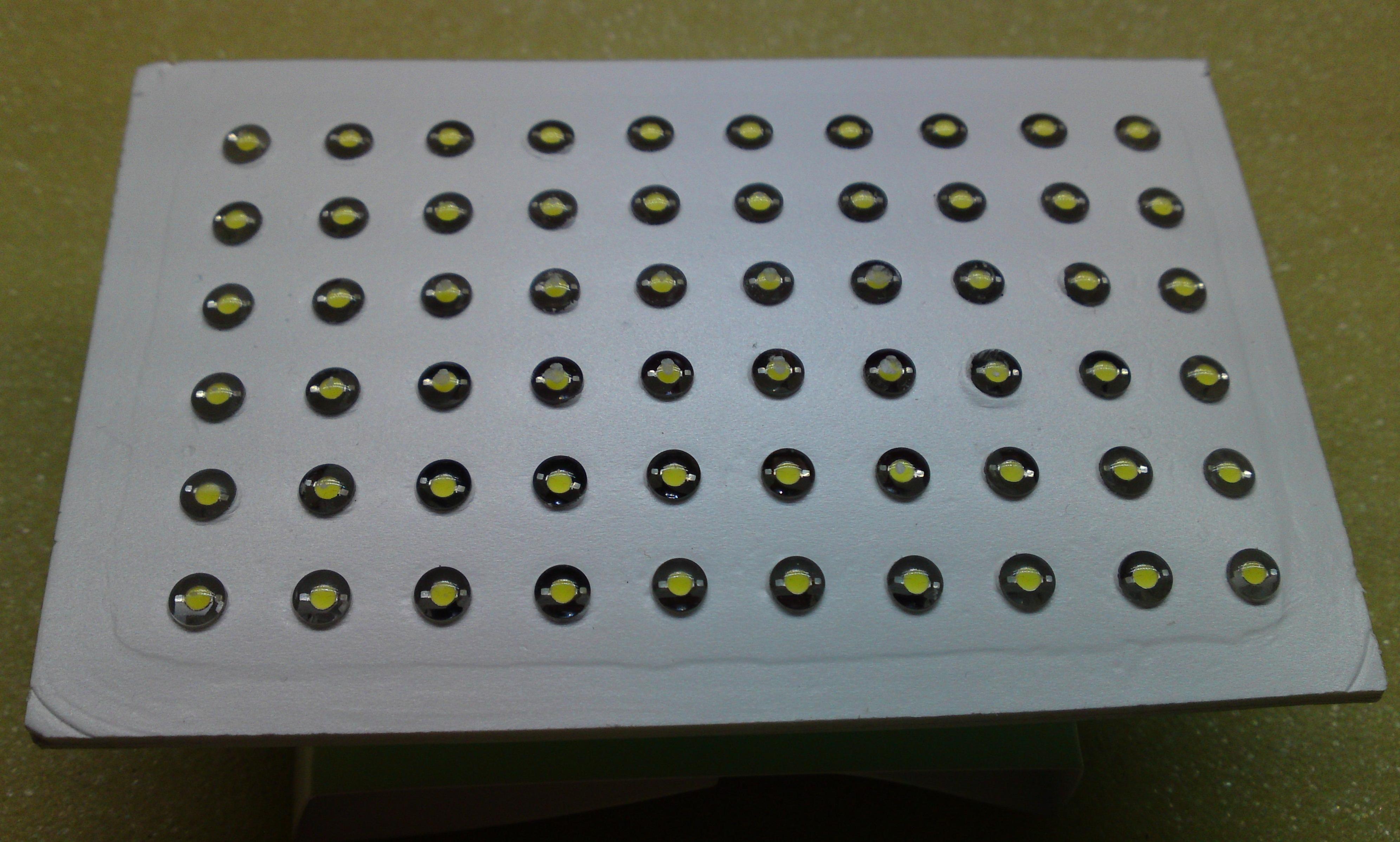

Модели этой больше трех лет, сейчас есть более совершенные прожектора. Разрабатывался Wing для освещения бигбордов (хотя успешно используется и в других сферах). В целом, изделие достойное.
- Диоды Nichia
Конкретные LED Nichia, установленные в конкретном "Wing", имеют конкретное описание (даташит). Просто "Диоды Nichia" говорит ровным счётом ни о чём.
У блока питания есть такие характеристики, как мощность, диапазон входного напряжения, стабильность выходного напряжения/тока и КПД преобразования. Где они? Кроме того, наличие термореле говорит о том, что производитель не уверен в способности "параболического" изделия обеспечить удовлетворительное охлаждение LED.

Для данных выводных LED показатель синюшных "люмен*ватт" находится в пределах 40 ... 50. Для обычных маломощных ЛН этот показатель, правда уже с CRI 100, находится в пределах 8 ... 12.

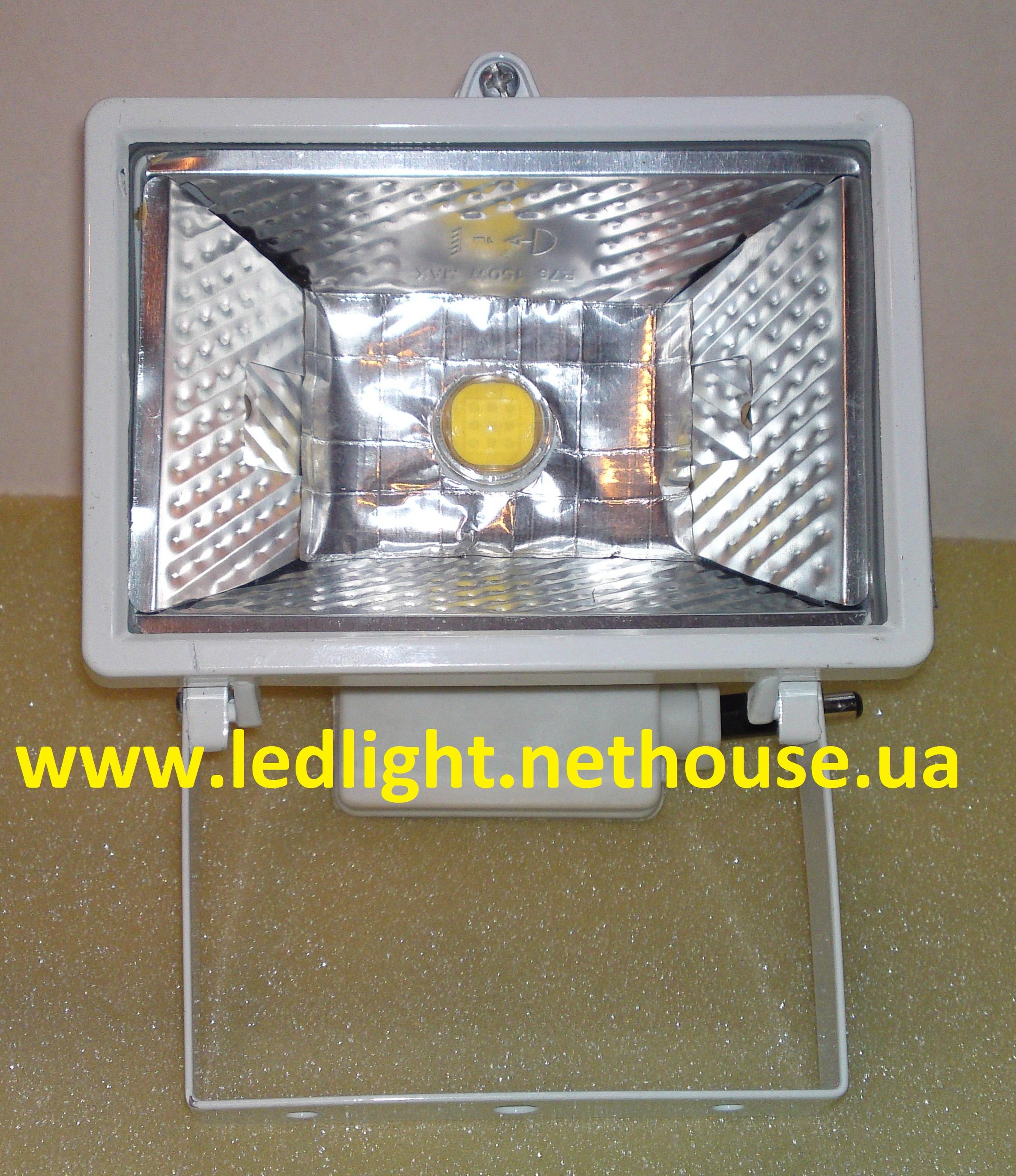

А что светит как 200 Вт:
Теперь меня интересует, существует ли под мой прожектор светодиодная вставка, свечение которой не уступало свечению галогенной лампы на 200 Вт?
или 500 Вт? (Для себя).
существует ли под мой прожектор светодиодная вставка, свечение которой не уступало свечению галогенной лампы на 200 Вт? Хочу сменить не столько с целью экономии энергии, а с целью - надоело лазить, менять галогенки.
Вставка 9 Вт будет, примерно, вдвое слабее. Seva1964 прав - светоотдача этих вставок весьма средняя. Кроме того, они не слишком надежны - на одном объекте меняю одну вставку третий раз за год. Насчет синюшности - это не совсем так, производитель использует диоды 5000 К - вполне нормальный белый свет - и 3000 К - комфортный теплый.
Если хотите заменить всерьез и надолго, смотрите в сторону готовых диодных прожекторов - например, Wing 20 от КБ Исаев или 20-Ваттные Maxus
А что светит как 200 Вт или 500 Вт? (Для себя).
Светоотдача хороших диодных прожекторов, примерно, в десять раз выше галогенок, так что аналог лампы 200 Вт - 20-Ваттный прожектор, соответственно, 500 Вт - 50-Ваттный. Прошлым летом экспериментировал с Wing 40 - он неплохо освещает участок 6 соток и реально сравним с прожектором 500 Вт.
При этом срок службы LED прожектора - не меньше 50000 часов, в то время как хорошая галогенка от Osram или Philips живет до 1000 часов... или до первого броска напряжения... Те лампочки, которые продаются в комплекте с китайскими прожекторами, продавцы скромно называют "пробники" ;)
Матрица CXA1512 4000K и драйвер 220В->350mA, к примеру. 1485 лм.
Вполне нормальный, IMHO, 4000K. В теории конечно, 5000K, но мне более понятны 4000-4200K.
Вместе со вторичной оптикой C10920_BRIDGET-W. Без оной нужно две таких матрицы.
Михаил уже все прописал прожектор светодиодный 20 Вт даже больше даст света чем 200Вт лампа.
А с (ссылка устарела) или (ссылка устарела) вставкой никто дел не имел? Интересно, на сколько такие вставки надежны и как ярко светят?
Если засунуть это в корпус от галогенного прожектора будет существенная экономия в деньгах, чем купить готовый светодиодный прожектор?

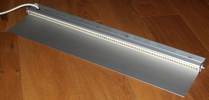

Если брать ленту, то прожектор не нужен. Прибивается к стене профиль нужного размера и к нему крепится лента. Можно прикрепить, например, 5 рядов по метру.

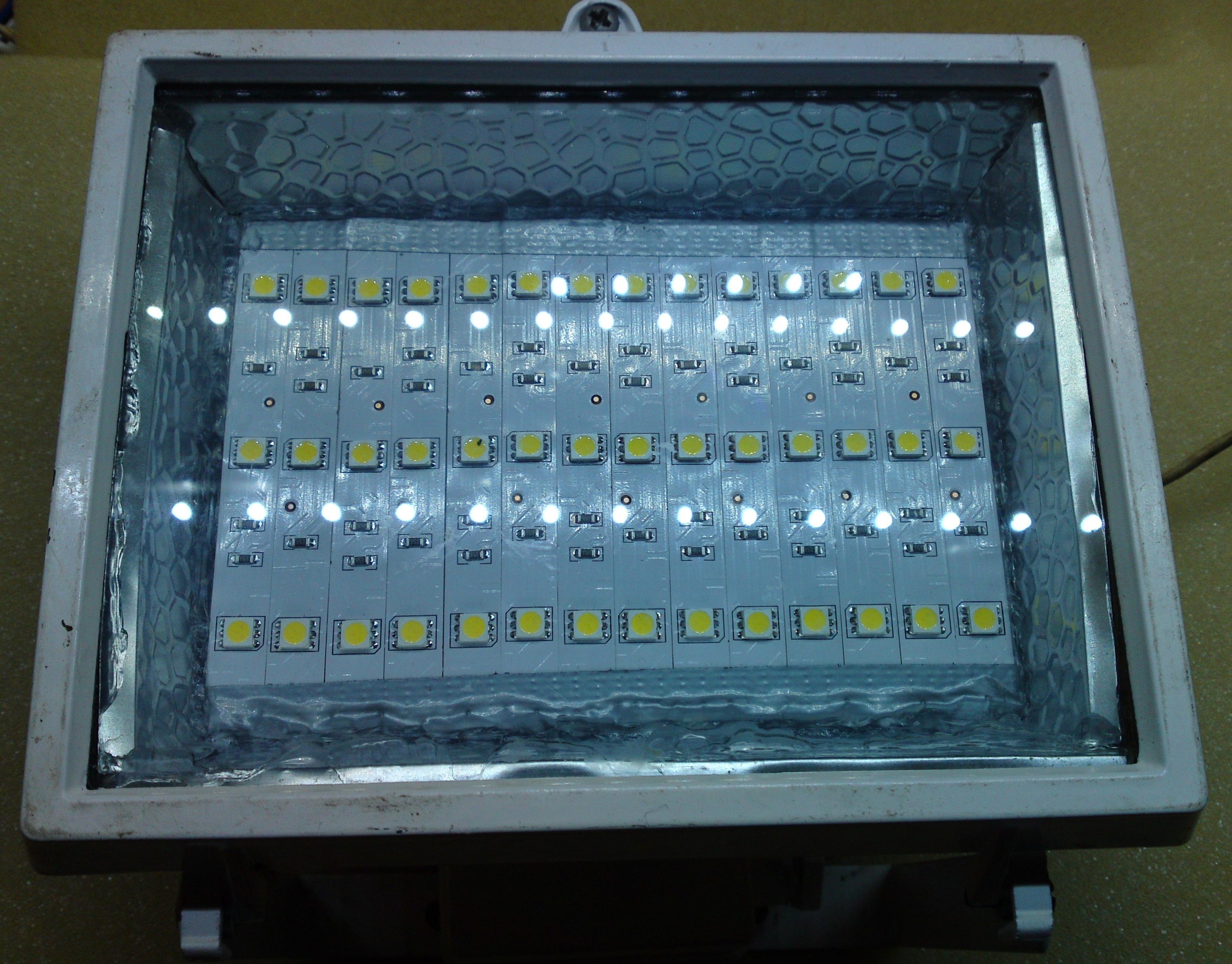

С ленты тоже можно сделать вставки в прожекторы. Я их делаю на рынок где нет света и освещается от аккамулятора. Очень выгодно чем использовать лампочки на 12в. Если интересно как они светят, можно увидеть здесь 50.393621,30.653805 точка где торгуют арбузами. Делал ещё в прошлом году.

Матрица ~ 80 грн, драйвер ~ 50 грн. Вторичная оптика сюда ещё не доехала, поэтому пока не знаю, но ориентировочно где-то между матрицей и драйвером. Выгода ещё и в том, что LED делает Cree, драйвер - Mean Well, оптику - LEDIL.
А другой оптикой нельзя заменить? Это все можно вставить в корпус от галогенного прожектора?
Это оно?
Где его можно купить в Киеве?
Я беру на ул. Mихаилa Донцa, 6.
Для вашей задачи за глаза хватит одной матрицы.
Дался вам этот грёбаный корпус. Алюминиевый радиатор на 500 кв.см., два резьбовых отверстия на М3 и два прижима с отверстиями 3,2. Нанесли капельку КПТ, прижали, припаяли "+"/"-", спрятали сборку под конёк (IP23) и усё.

Это я когда то делал, когда небыло ещё 10Вт прожекторов. Тогда, это было выгодно. Смотрите на фото.
