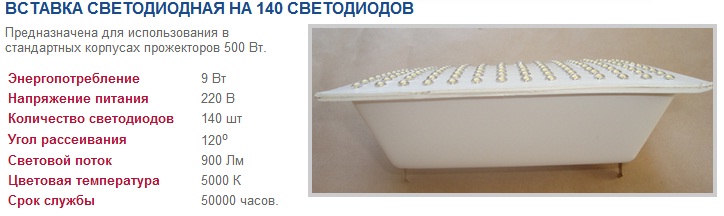

Есть несколько вариантов светодиодных вставок к прожекторам - может, этот вариант будет проще? Берете готовый прожектор с датчиком движения и светодиодную лампу-вставку к нему. Цена вставки 130-150 грн. прожектор с датчиком - от 100 грн.

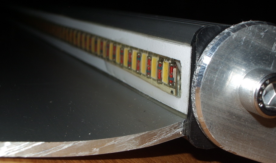

Что касается цены - кроме диодов и БП там еще радиаторный корпус с крылом-отражателем в исполнении IP68.
Вы уверены? Что эту однокрылую хрень можно целиком засунуть в бочку с водой, щёлкуть выключателем и не получить КЗ? На улице - да. Алюминиевый абажур защищает планку от брызг под углом 60 градусов от вертикали (IPx3), а сама открытая планка запросто выживет в условиях густого тумана.
Диодная планка наглухо залита полиэфирным компаундом, шнур питания и БП тоже. В бочку опускать не пробовал, но, надеюсь, работать будет.
А давайте, попробуем? Если шарахнет, КБ Исаев тихонько возместит вам все убытки, если нет - я постригусь налысо ;-)
Что касается сплошной заливки компаундом, я это уже проходил. Минус 10% светового потока сразу же, после чего минус увеличивается по мере впитывания влаги.
Так что - не стОит брать КБ Исаевские прожектора?? Причина?
По свету скажу так: до сегодня у меня стояли по двум сторонам дома прожекторы, которые в Крыму делаются... Не плохо, НО... Накрываются частенько и все таки мрачновато... У меня участок 16х58 метров... Почти посредине стоит дом.. Т.е. мне нужно осветить две половины по 3 сотки каждая (15х20 м)... Взял у engeneer один Wing на 40 W (берешь в руки - ощущаешь вес и сделано красиво!) - строители в восторге... Ночью хотели работать:D И я загорелся желанием взять таких два... Конечно стоимость одного порядка 990 грн (Wing 50), но почему-то верю я нашим людям... Пришел такой этап времени, когда туфту "ляпить" не выгодно.... Стоит сумеречно релле и будет гореть всю ночь... А шоп не страшно было:D
Так в чем проблемма-то с Wingом? А? :p
Чтобы получить 5600 Лм на 50 ваттах по электрическому счётчику, нужно штук сорок LED c эффективностью не хуже 139 Лм*Вт@350 мА. От $2 за одну крупнооптовую штучку. Нужен ещё драйвер для LED, долларов за двадцать. Кусок анодированного алюминия "Wing" долларов десять. Ещё нужны небесплатные специализированные платы (планки). Плюс НДС 20% и проблема с Wingом видна невооружённым глазом.
