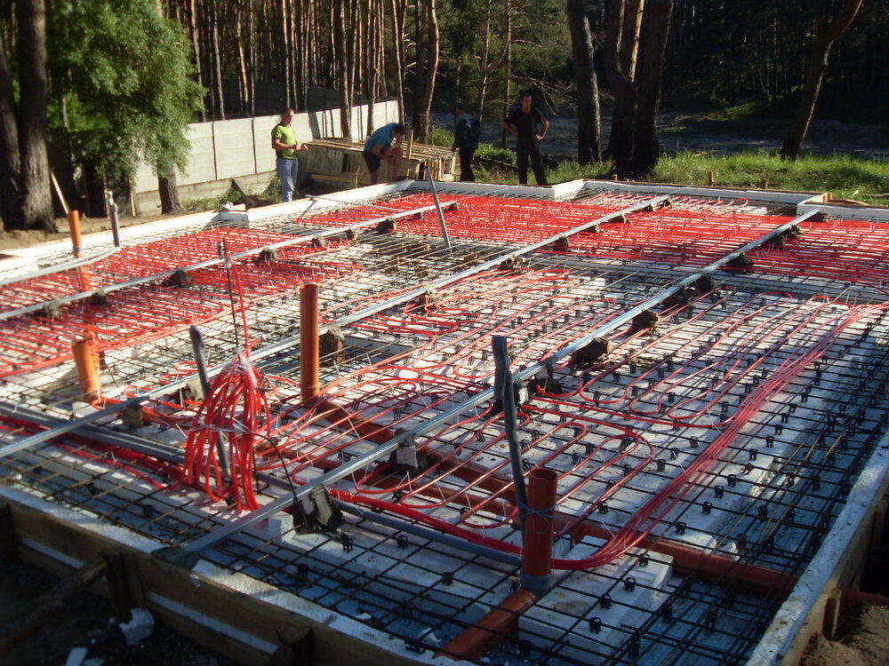

Stanitskii Опубліковано: 6 листопада 2011 Поділитись Опубліковано: 6 листопада 2011 спасибо, я в курсе, что идеальный - каркасник :D, их в кол-ве две шт и построила. Теперь считаю разные ДРУГИЕ варианты , не потому, что плохо, а потому, что просто считаю и хочу глубже разобраться в вопросе тип так...сверху кладка КОЛОДЕЦ (заполнение перлит),толщина стены 36см.Дом уже накрыл,но фоток под руками нет,завтра выложу,если надо,но сама лучше приедь в Малютянку пощупай.Грунт как у тебя,заметь... 2 Посилання на коментар Поділитися на інших сайтах More sharing options...
Татьяна5 Опубліковано: 6 листопада 2011 Автор Поділитись Опубліковано: 6 листопада 2011 Цикаво. А какие параметры? раскатаны теплые полы элекрические? при заливке бетона их не повырывает к чертовой матери? Посилання на коментар Поділитися на інших сайтах More sharing options...
Stanitskii Опубліковано: 6 листопада 2011 Поділитись Опубліковано: 6 листопада 2011 Цикаво. А какие параметры? раскатаны теплые полы элекрические? при заливке бетона их не повырывает к чертовой матери? 8.5*7,водный пол,не вырвало и давление держит.....опыт не пропьёшь.....хотя попытки были:D 1 Посилання на коментар Поділитися на інших сайтах More sharing options...

murava Опубліковано: 6 листопада 2011 Поділитись Опубліковано: 6 листопада 2011 8.5*7,водный пол,не вырвало и давление держит.....опыт не пропьёшь.....хотя попытки были:D Хвосты подводок стоило бы утеплить... эксплуатация будет проблемной, с кучей локальных перегревов. Разве что плита толщиной в полметра. Посилання на коментар Поділитися на інших сайтах More sharing options...
Stanitskii Опубліковано: 6 листопада 2011 Поділитись Опубліковано: 6 листопада 2011 Хвосты подводок стоило бы утеплить... эксплуатация будет проблемной, с кучей локальных перегревов. Разве что плита толщиной в полметра. утеплены по пол метра на выходе,над тубой бетон 12см,два фундамента эксплуатируются 3-й год...полёт нормальный... Посилання на коментар Поділитися на інших сайтах More sharing options...
