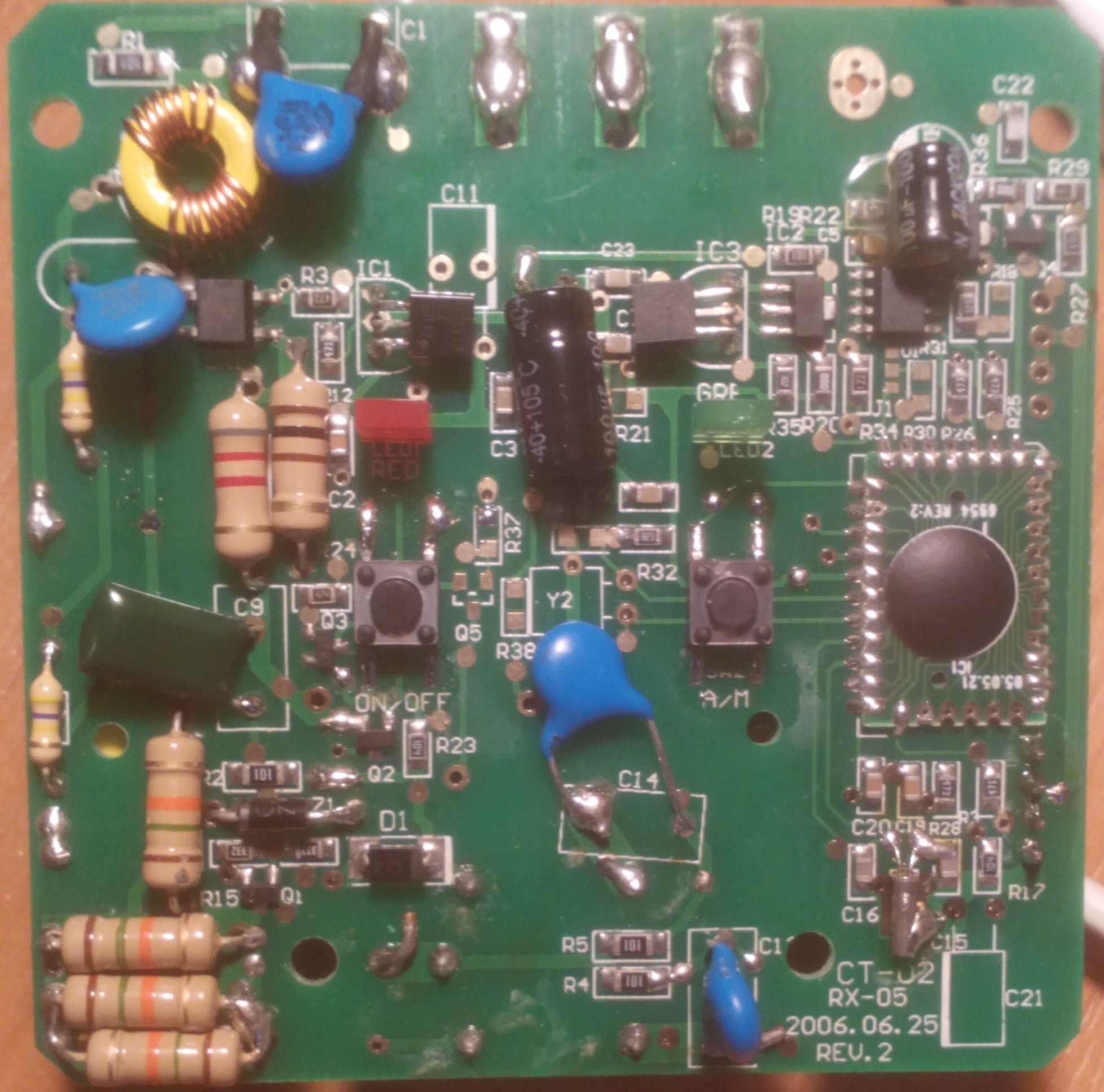

Возникла неисправность: при поступлении сигнала (вручную или от передатчика) на включение котла (замыкание выходных контактов) реле OMRON G5LE-1 не срабатывает, как выяснил, по причине подачи на него низкого напряжения ~5V вместо необходимых 25V.
Новый приемник из-за этого дефекта заказывать неохота.
Нет ли у кого схемы приемника или соображений по ремонту?
Балластный конденсатор проверьте на предмет соответствия емкости.
К сожалению, не силен в схемотехнике. Не подскажете, это выделенный внизу красным (JY222M по маркировке) на фото?
Или который выше, C14, с другой ногой реле соединен?

ошибка указания конденсатора
или чтто подкорачивает в схеме, может и так быть. Но неисправность наверняка в схеме питания. Непропаи внимательно лупой высмотреть..
С обратной стороны 0,33мкФ. Скорее всего желтого цвета.
Измерителя емкости нет. Без выпаивания омметр показывает 924 кОм. Это может о чем-то свидетельствовать?
Если сам не смогу определить причину, то на поощрительной основе сможет кто-то просмотреть в Киеве?
какая емкость на нем написана?
обязательно выпаять, омметром выпаяный прозвонить на десятках килоом тестером - должно дернуться и показывать, увеличиваться, держать выводы секунд 10, потом поменять полярность - тоже должно дернуться и потом в ноль показывать через десять секунд. значит емкость перезяряжается и она там есть. Или будет нули показывать на всех пределах измерения - значит высох. еще можно впаянный "зарядить" от розетки 220в, потом вытянув из розетки - закоротить жалом будет искрить.. если искрит - значит емкость какая то есть. или тупо пойти на радиорынок и купить такой же новый и запаять.
.33K275-X2 CARLI MPX40/100/21, если не ошибаюсь, 33мкФ (?).
Впаяный не искрил. После выпаивания и тестирования омметром - только "дергается" и сбрасывает показания во всех случаях.
Поищу (подскажите, подходящую замену), заменю и сообщу результат. Всем спасибо.
ну емкость там не ноль(омметр дергается), но сколько той емкости осталось от 0,33МкФ так не определить конечно.
Лучше была бы-ноль емкость. Тогда просто заменить и все, а так не факт что именно эта деталь неисправна.
