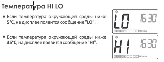

Новийтерморегулятор COMPUTHERM Q7 RF не показує температуру у кімнаті, замість неї на табло літери " LO ".Можливо у когось були подібні випадки?
Прошу допомоги. В павутині та в інструкції опис даної помилки не знайшов.
Батарейки міняв.
В описании Ауратона есть вот такое объяснение
