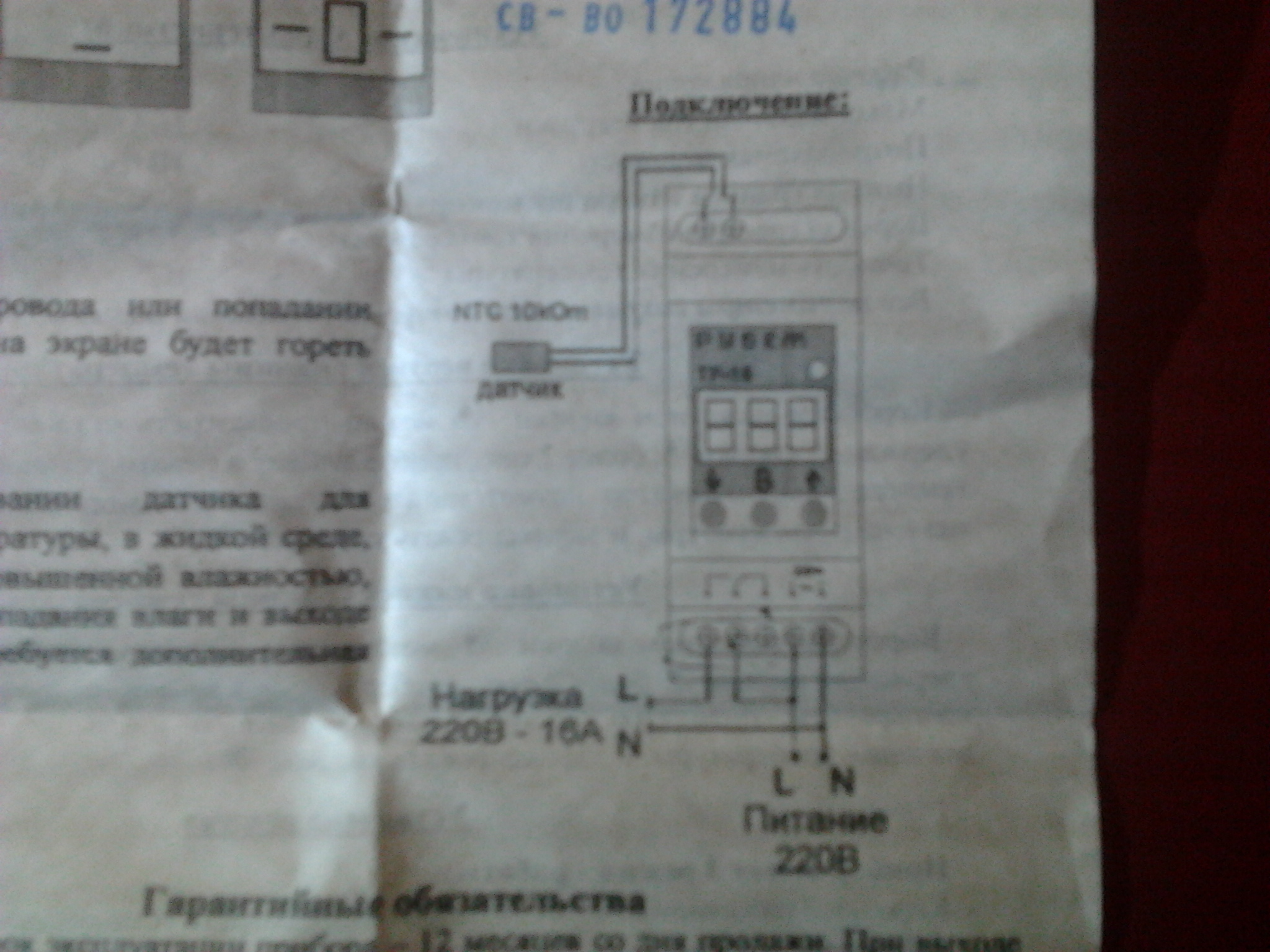

Ув.мастера,подскажите куда воткнуть два провода L и N от мех.комнатного термостата в терморелюху Рубеж ТР-16,которая управляет вкл/выкл ц.насосом после ТА на радиаторном контуре.Если можно схематически и просто зказать в какие гнёзда всунуть эти два проводка от комнатного термостата.Я в этом деле чайник!)
Да,ещё дополню.Хотелось бы,что б была возможность отключать мех.комнатный для возможности работы ц.насоса просто по выставленной t° воды.Комнатный термостат использую в основном для разгона дома,а помом его отключаю.Раньше он был запитан в контроллер который управлял вентелятором и ц.насосом и в этом контроллере была фунция и гнездо для подключения комнатного термостата,но сейчас этот контроллер управляет только вентелятором,а насосами терморелюхи Рубеж.

Я так понимаю у вас есть выносной датчик температуры?
Тогда зачем вообще нужен комнатный термостат?
Мех.термостат работает по принципу замкнуто/разомкнуто.
Для разрыва цепи питания насоса провода от термостата должны быть подключены в разрыв цепи L, идущей от вашего ТР-16, но тогда отпадает необходимость в ТР-16.

Да,но выносной дачик от ТР-16 подсоеденён к верхушке ТА и он даёт команду на вкл ц.насоса когда в ТА t° достигнет заданной 65° и откл ТА,когда тот выхолодится до 40°,а комнатный термостат должен уже вкл/выкл циркуляционный насос пока тот работает в тех заданных режимах 40° откл и 65° вкл ц.насоса на потребителя.
Тогда один провод от комнатного термостата в выходную клемму L (левая), а второй на фазный провод (фазную клемму) насоса - комнатный регулятор будет размыкать фазу насоса, даже когда ТР-16 дает ему команду работать.
С "L" мы разобрались и я провод"L" от комнатного термостата втыкиваю в первое левое гнездо на терморелюхе и в этом гнезде будет уже два провода"L",один от ц.насоса,а второй с комнатного термостата.Потом провод "N"который у меня идёт от комнатного термостата подсоеденяю в клему"N",но на цыркуляционном насосе,и в этой клеме"N" на циркуляционном насосе у меня тоже уже будет подсоеденино два провода.Я правильно всё понял?Фазная клема у меня везде"N" если я не ошибаюсь.Мне вроде так эллектрик всё прозвонил и сделал,типа так должно быть и я так всё подсоеденял и всё работает.

Нет.
В предлагаемом мной варианте комнатный регулятор осуществляет управление насосом как бы внутри программы заданной ТР-16.
Там будет один провод от комнатного регулятора, который будет разрывать цепь идущую от ТР-16 к насосу.
Комнатным регуляторов нужно разорвать фазу насоса. А вы говорите о некоем запаралелливании насоса и комнатного регулятора.
У вас ведь один насос?

Да,один насос и L у меня это синий провод,а N коричный и так сейчас у меня всё и подсоеденино.Или с ц.насоса нужно один провод вобще исключить?

схему нарисуйте как вы понимаете, а то пока ничего не ясно.
Так схему я фоткой выше выложил и по этой схеме у меня сейчас и подключен ц.насос после ТА на потребителя,но как туда впиндюрить комнатный термостат мне нам не понятно.ТР-16 выполняет фунцию вкл/откл ц.насоса после ТА пока тот горячий,но надо надо что б ещё и комнатный термостат работал в тех режимах.Олег Никополь в воследних постах вроде сказал,что можно всё именно так подключить,но мы ж чайники в этом деле и не врубимся.До этого комнатный термостат был подключен к котловому контроллеру который управляет вентелятором и насосами и всё работало отлично,нр мне надо,что б теперь этим комнатным термостатом управлял ТР-16 в выше указанных режимах.Сейчас он он работает в режиме охлаждения и включает ц.насос когда вода в ТА достигнет 65°,а выключает когда остынет до 40°Вот нам и нужно пока ТР-16работает в этих режимах его замыкал и размыкал комнатный термостат.Фух,вроде всё).

термостат - это как выключатель, там два контакта - тут надеюсь легко понятно.
что нужно сделать: ваш второй термостат это тоже "выключатель" на два контакта аналогичный первому
теперь вы берете оба эти "выключателя" и подключаете последовательно друг за другом к нагрузке. все, теперь срабатывание любого "выключателя" отрубит насос..
контакты берем те, которые нормально замкнуты если температура ниже чем выставлено на регуляторе.
как только температура выше чем выставлено на регуляторе - контакты размыкают цепь.
проверить можно или тестером, или лампочкой контролькой.
это полностью решает вашу задачу.

Честно,спасибо Вам большое,но для меня эта схема не о чём не говорит(.Вы можите по той фотке со схемкой указать куда подлючить два провода L и N от комнатного термостата.Какой в релюху и в какое гнездо и какой к насосу,или оба в релюху заводить или какойто соеденить с насосным проводом как бы разорвать цепь.Бо для меня эта схема просто не понятна.У меня и у Лигнатуса насосы уже подключены по той схеме как на фото.

ну так тоже нельзя.. вы хоть прочитайте немного, вдумайтесть в суть. тогда никаких Л и Н не нужно. у вас в руках два выключателя, и все.
Тот провод от насоса, который сейчас в ТР-16 нужно от него отключить и подключить к комнатному термостату, а второй провод от комнатного термостата подключить туда, где раньше был подключен провод от насоса.
Такую схему нарисовал и Diver.
То есть в ТР-16 я отключаю из левого крайнего гнезда провод от насоса L и соеденяю его с проводом от комнатного термостата тоже L,а второй свободный провод N от комнатного термостата подсоеденяю в то освободившиеся левое гнездо в ТР-16,что маркируется на ТР-16 как L.Ток умаляю,если я опять всё напутал,то завтра на работе покажу скинутую Вами схемку эллектрикам,а Вы не матюкайтесь на меня).В смысле если я не правильно изложил как я понял,то просто напишите.Иди к электрикам на ...).
Вы все правильно поняли.
Ноль насоса по идее подключен к клемме N на ТР-16?
