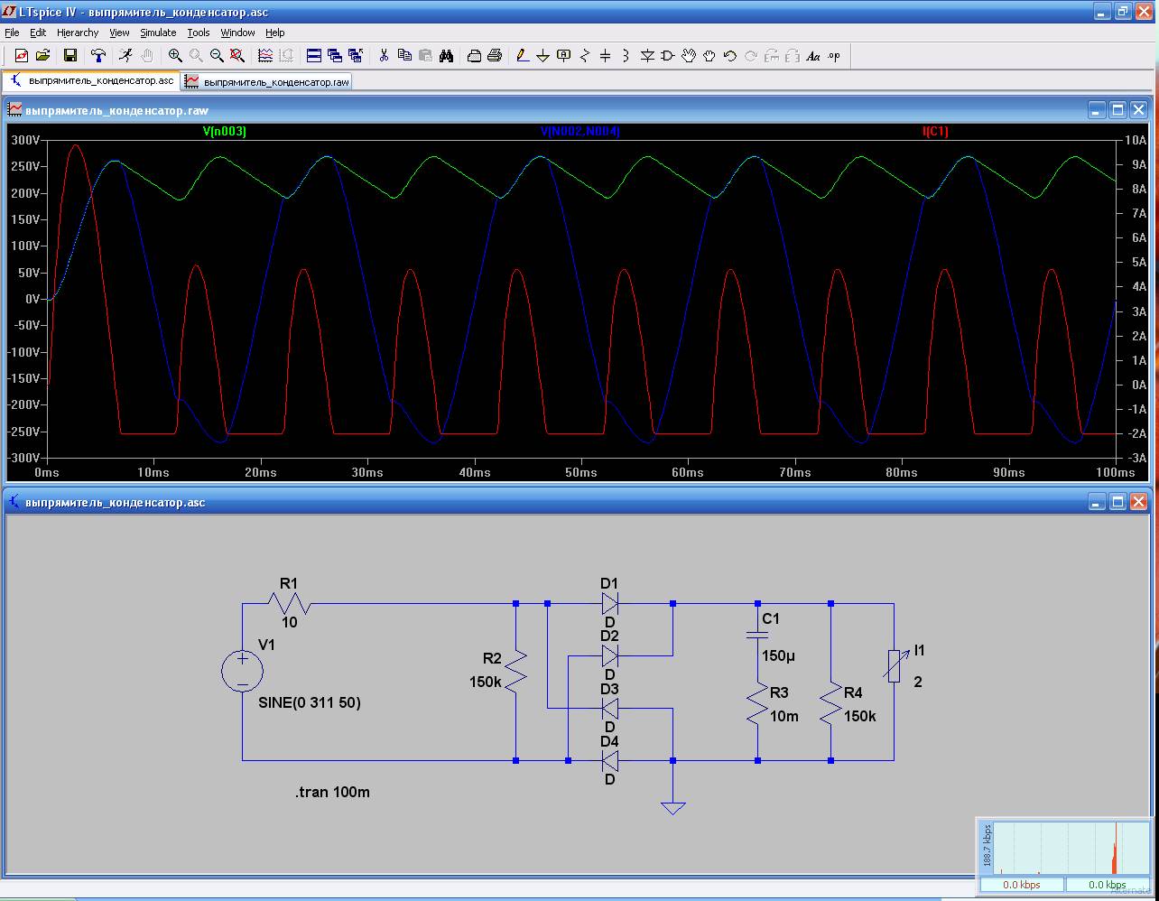

Напряжение (то, о котором все говорят) - это разность потенциалов между двумя проводниками. Таким образом, если разорвана цепь, то присутствие потенциала на одном из проводов ни к каким последствиям не приведет. Техника выходит из строя при прикладывании к ней высокой разности потенциалов.

Силовые транзисторы, которые стоят в импульсных блоках питания, обычно полевые - так называемые MOSFETы, иногда IGBT - и те, и другие статики не боятся. Как правило, в затворах стоят сапрессоры (двунаправленные стабилитроны, способные поглотить мощный импульс при пробое ключа). Сами же ключи рассчитаны на напряжение вольт 600 и выше. Кроме этого на входе такого блока питания всегда стоит фильтр с варисторами.

То что Вы пытаетесь назвать умными словами 310, постоянка, пик синусоиды - это значение выпрямленного напряжения после ДВУПОЛУпериодного выпрямителя и равно оно корню квадратному из 2-ки умножить на 220.
