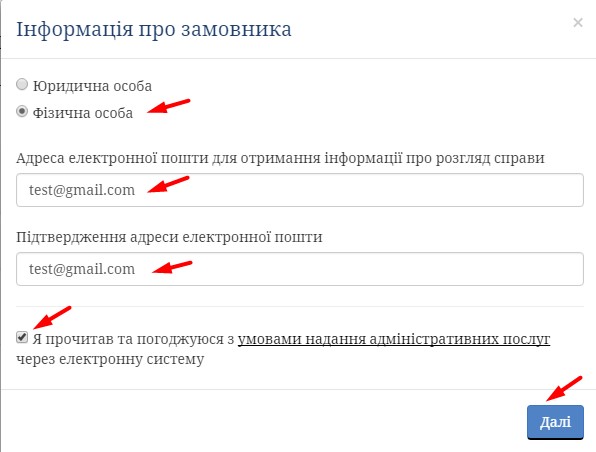

Делюсь положительным опытом регистрации уведомления через интернет со слайдами и примером заполнения бланка.
Краткая инструкция:

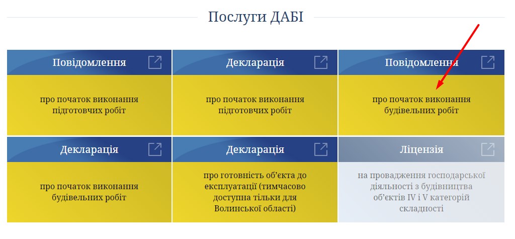

1. Заходите на сайт e-dabi.gov.ua
2. Кликаете на «Повідомлення про початок виконання будівельних робіт»

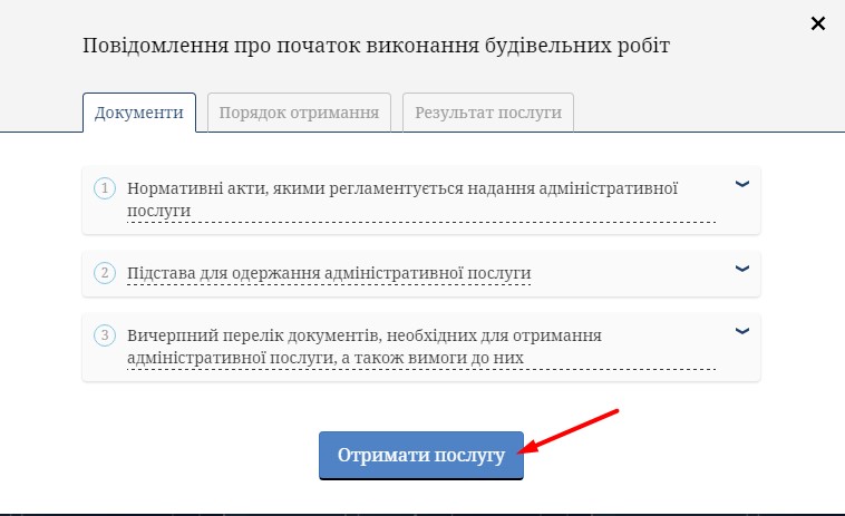

3. Дальше будет всплывающее окно, нажимаете «Отримати послугу»

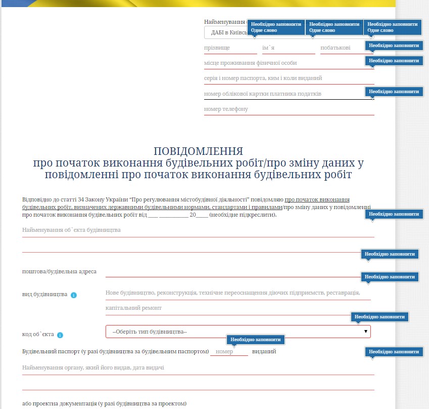

4. Затем вас ждет еще одно всплывающее окно с просьбой ввести имейл (дважды), будьте внимательны, на него будут приходить все уведомления.

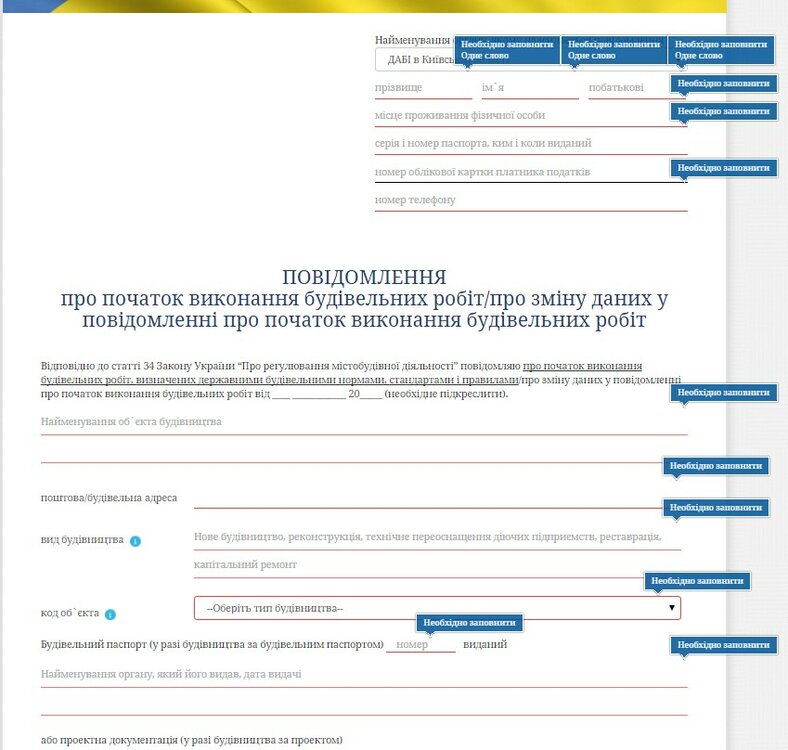

5. Теперь вы должны будете заполнить форму с основной информацией и в финале нужно нажать на «Подати повідомлення на реєстрацію». Желтая кнопка находится в самом конце третьего листа.
В случае если вы не ввели обязательное поле, оно будет подчеркнуто красным.
6. Затем нужно подписать сертификатом и отправить
7. На электронную почту вам прийдет копия поданой декларации и регистрационній номер

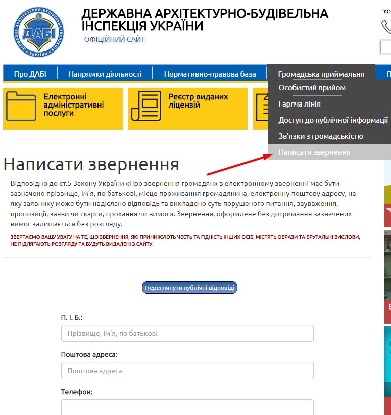

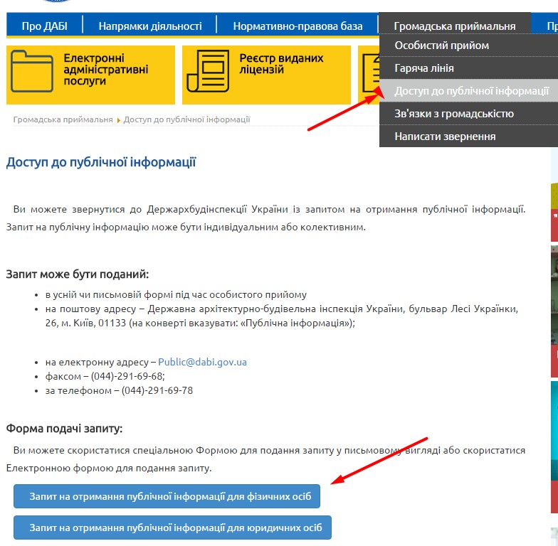

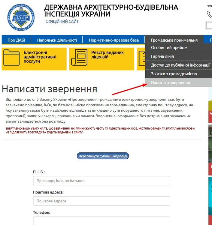

Однако ответа не было. Еще через неделю я отправила этот же вопрос но уже через сайт, я воспользовалась двумя формами
"Доступ до публічної інформації" и
"Написати звернення"
Оказалось что на обращение на сайте ДАБИ реагируют оперативно. Мне позвонили и сообщили что уведомление зарегистрировано, поинтересовались куда отправить документы, сообщили номер.
На электронную почту пришел документ подтверждающий регистрацию. На все это понадобилось 5 недель и компьютер с доступом в интернет. ДАБИ хвалю за работу и экономию времени а вам желаю удачи

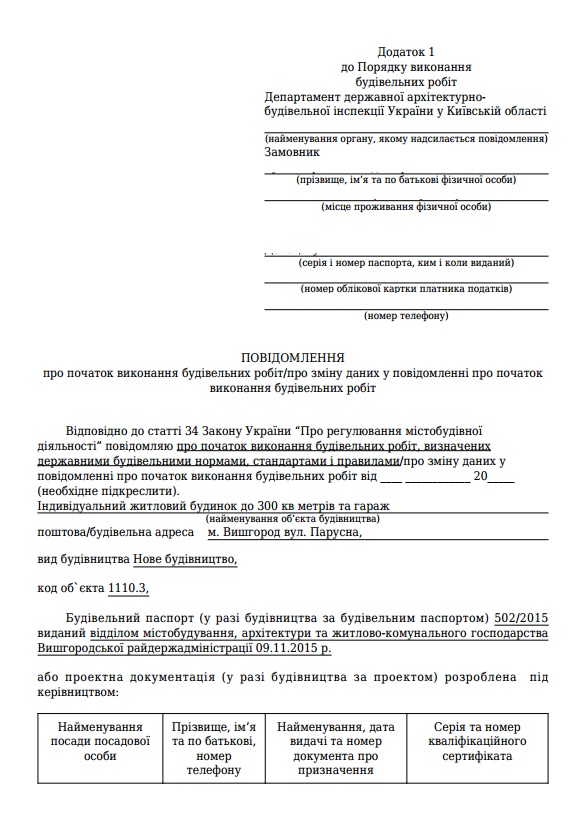

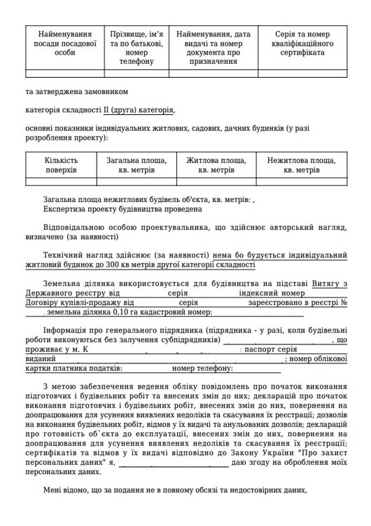

99%, что у Вас неполно указаны данные о документах на землю. Потом придется подавать изменения.

Подскажите, пожалуйста. В Повідомленні "початок виконання будівельних робіт від ___" какую дату ставить? Помогаю соседям...они уже два года пытаются его зарегистрировать. В предыдущих подачах писали 2013 г - ошибкой пока это не называли, но, может, в следующий раз укажут?
