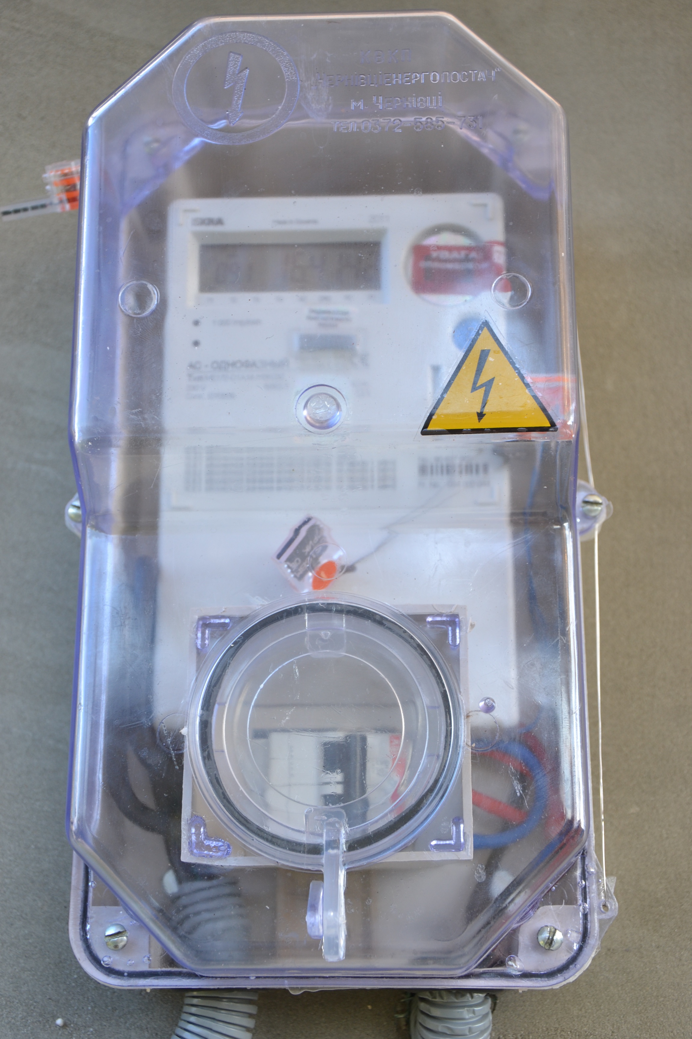

Счётчик и терминал мне пришлось покупать самому, так как за рекомендуемое оборудование мне выставили счёт 4500 грн, но после того как я в телефонном режиме пообщался с поставщиком из Киева счётчика, оказалось, что он (ED 2500) глючит при работе с терминалом, позвонил в облэнерго (на организационно-технических мероприятиях был указан телефон) и поинтересовался как в этом случае мне быть (все рекомендовали мне устанавливать 3-х фазный счетчик, но я ещё раньше нашёл в нете недорогой сертифицированный Словенский двонаправленый однофазный счётчик, кстати ссылку взял с русского форума по сетевикам), так прозвучал ответ, мол нету у нас в Украине нормальных однофазных счётчиков, и если я смогу сам приобрести то проволочек с их стороны не будет.Так и случилось, входной контроль прошёл в облэнерго без проблем, также сразу запрограммировали терминал и выдали сим карточку.
Оборудование мне обошлось около 2000 грн.
Первопроходец из Львовской области за свой трёхфазный счётчик Itron заплатил облэнерго 7000 грн, поэтому если договоритесь с облэнерго о самостоятельной покупке оборудования, можно взять, например, вот этот:
grankom.com.ua/schetchiki-elektroenergii/emh-metering-gmbh-co-kg/schetchik-tipa-itz-210-detail.html главное, чтоб был 485 или 232 интерфейс с которым работает терминал.
На фото снят мой счётчик:
