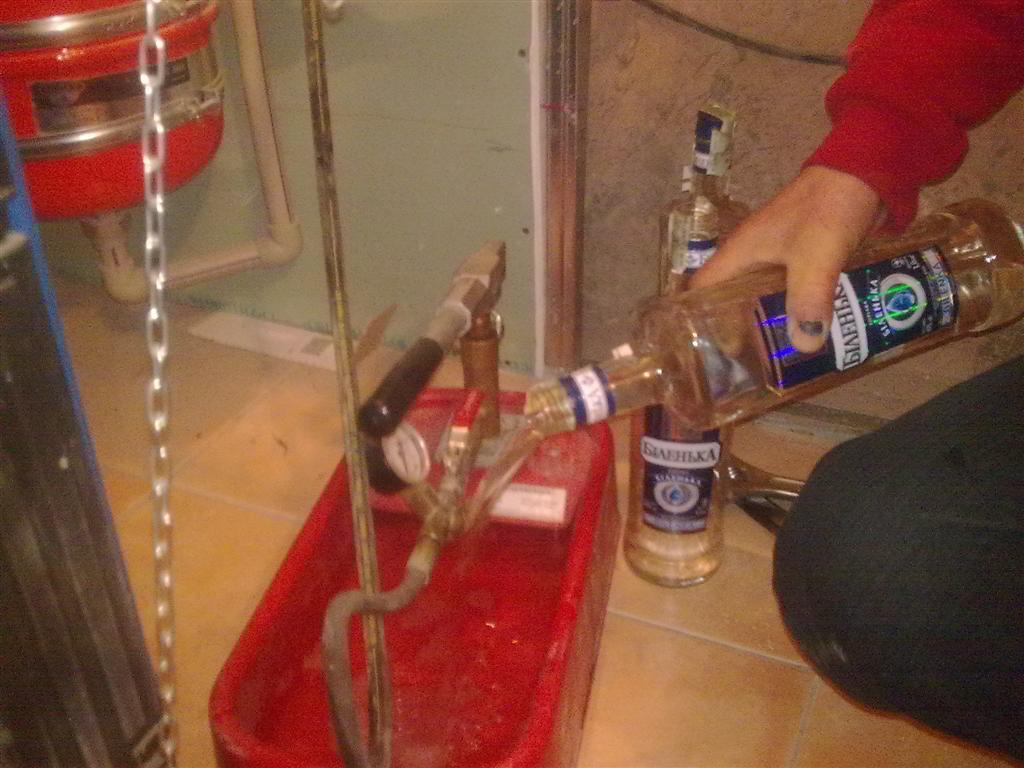

а где написано что водку нельзя???Да и сервисные на сколько знаю лояльно относятся к ней...только на сколько лояльно вы отнесетесь к немалым затратам?
На затраты по водке я бы пошел.Если разбавить ее 1ч. водки 0,5ч.воды то получится где то 25% и t замерзания -12гр.Это уже лучше чем ничего.Если есть опыт подскажите какие неприятности могут возникнуть в этом варианте.
пока особых я не замечал....
а на счет незамерзания водки , тут нужно быть осторожным....оставил я на днях в машине случайно 2 бутылки: житомирский стандарт и цельсий....утром обнаружил в бутылке цельсия ледовую кашу....может левак, может еще что, но перед заливкой советую провести испытания
Насчет испытаний это вполне разумно.Но даже если образуетася ледяная каша то мне кажется что в таком состоянии трубам-радиаторам ничего не грозит. Я ТАК ДУМАЮ.
Заливку нужно проводить в режиме полной секретности. Присутствие на объекте рабочих других специальностей не допустимо, смотрят волком, могут порвать.
Если секрет раскрыт, то система начинает резко завоздушиваться. Теплоноситель странным образом исчезает. Рабочие при этом ходят как то боком, все становятся химиками и рассказывают, что спирт испаряется. На аргумент, что система отопления закрыта, делают круглые глаза и продолжают ходить так же боком.
