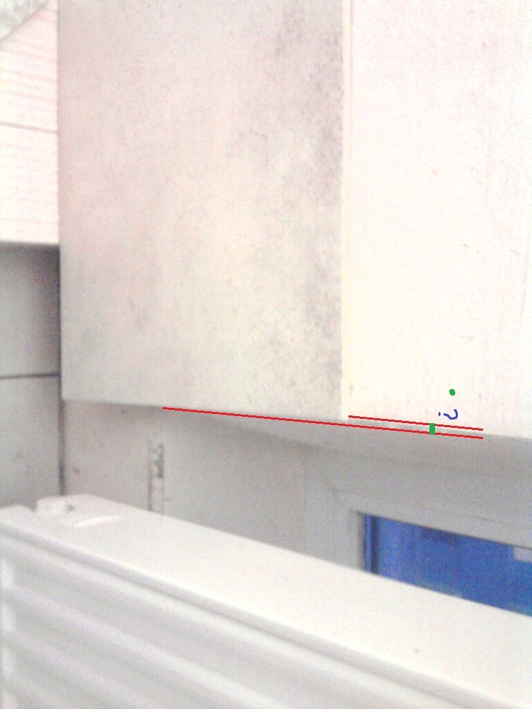

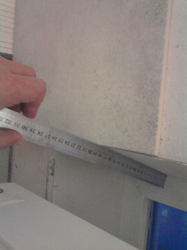

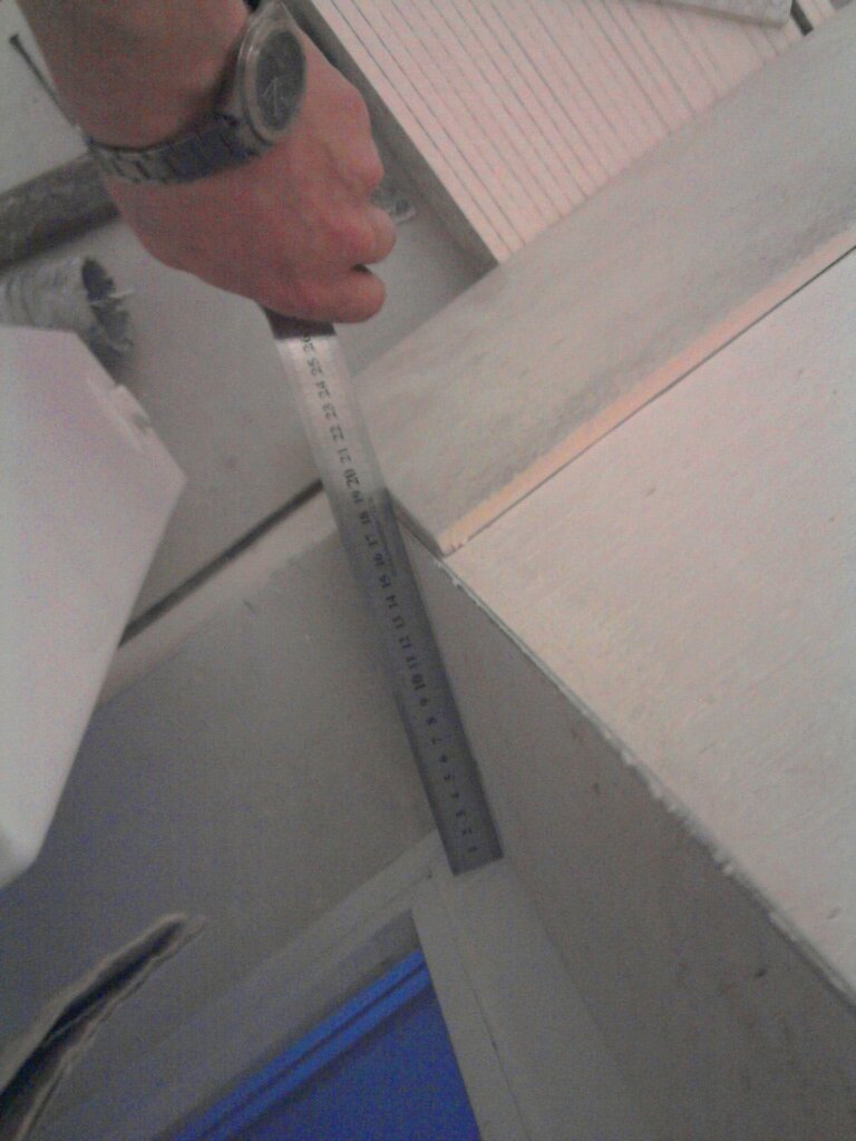

Подскажите за нюансы откосов из плитки плитка будет на стене и на откосе... как сочленить правильно через уголок? сначала кладу стену... вопрос укладывать заподлицо с плоскостью откоса или все-таки сделать выступ и на сколько? как правильно? собстно фото места действа ниже
и еще толщина плитки 8мм. какой уголок надо брать под нее?
дабы не создавать новой темы по пустякам
Выступ должен быть по-любому ( как минимум на толщину клея под плиткой на откоса ). Но это в том случае если откос строго вертикально , а если есть нюансы ( завален , имеются бугры и.т.д) за ориентир надо брать максимально выступающую точку . По поводу уголка : если от окна будет идти плитка с заводской кромкой - можно и 8- ку , а если резаная - лучше 9- ку.
