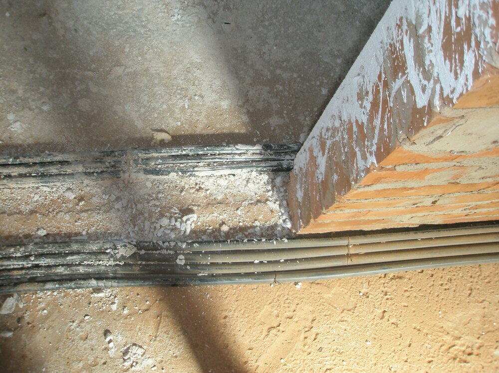

Кстати - а из скромных четырех фоток, что с Вашего дома - вроде как на четвёртой - два PPJ в одной штробе, голяком, без гофры и на скрутку к Хулту...да и проложены с каким-то странным и необъяснимым наклоном....или я ошибся???
Про сменяемость замоноличенных кабелей PPJ!!! в одной штробе!!! - я даже и не спрашиваю.... доэкономились называется!!!!!:Yahoo!:
1. Да, два PPJ в одной замоноличенной штробе в кирпиче. Это нарушение?
2. На счет скрутки к HULT Вы специально ерунду написали? Там будет выключатель. Снизу к выключателю подходит PPJ, а к люстре от выключателя идет HULT. Выключателя пока нет. Провода возле монтажной коробки скручены в жгут, чтобы не торчали в стороны, и не мешали.
Вам, специалисту, нужно разжевывать такие фото?:)

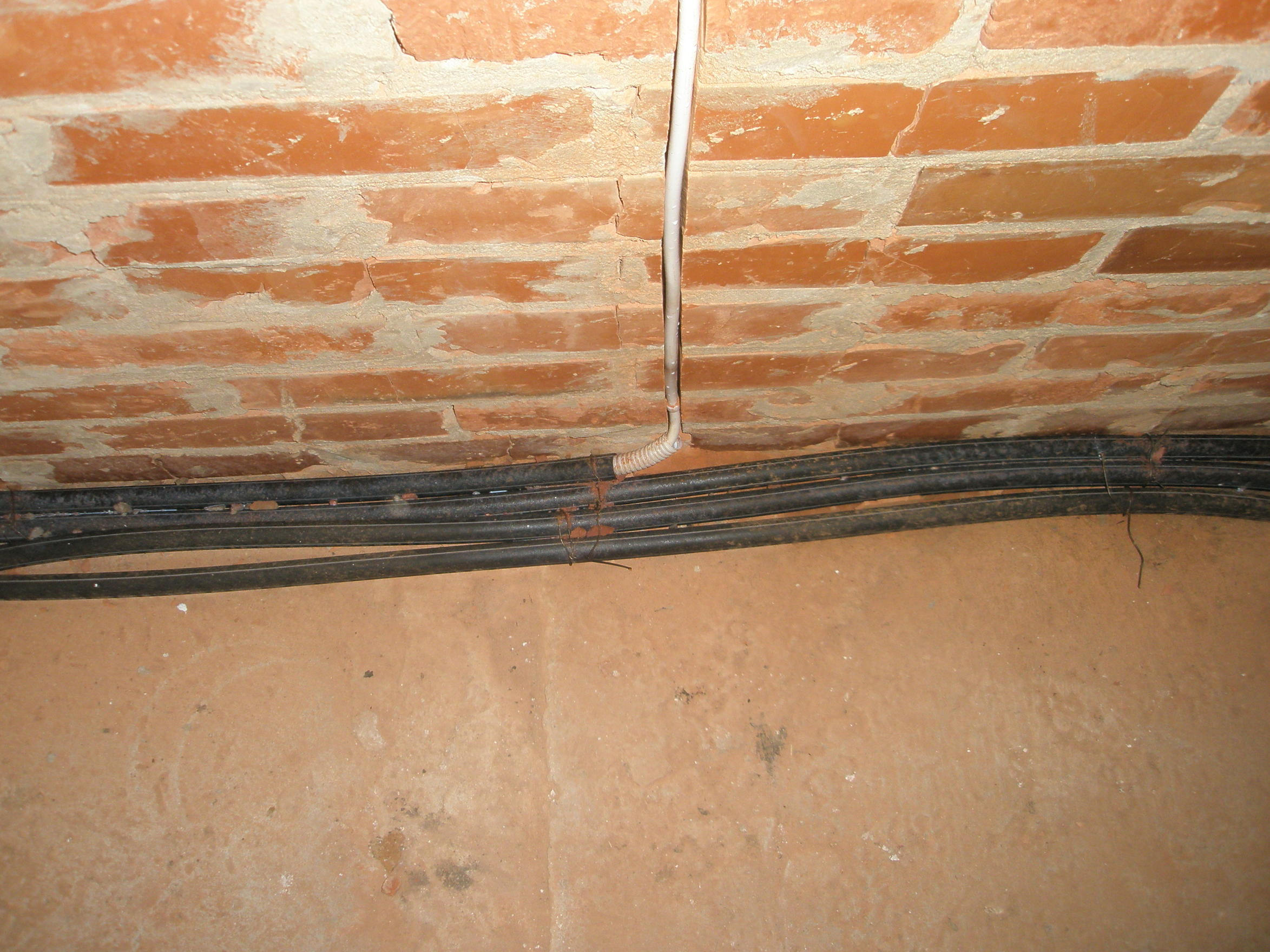

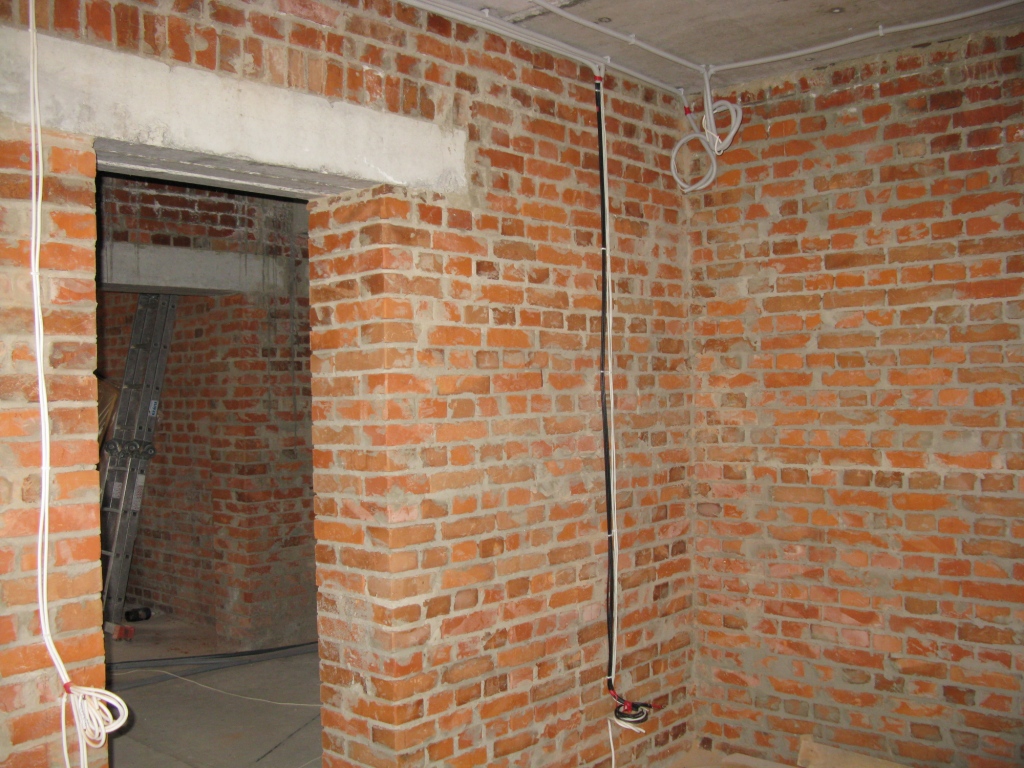

Просто посмотрел на фотографии Луазкина, и увидел то, что там есть - нарушения декларируемых Вами же принципов.
Вот, к примеру, фото Луазкина с подписью "разводка кабеля_1".
Вы видите здесь нарушения, выраженные в необеспечении сменяемости проводки?
Или вот фото Луазкина с подписью "выводы под щит первого этажа".
Вы видите кабель PPJ, выходящий пучками (больше одного кабеля из однойп/э трубы)?

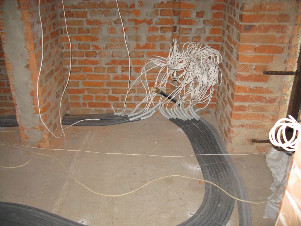

.....То бишь РРJ можно прокладывать в пучках в заштукатуренных трубах (или непосредственно под штукатуркой), в стальных трубах при открытой и скрытой прокладке.
Нельзя его прокладывать в пучках в пластиковых трубах при открытой прокладке или в таких же трубах пери скрытой прокладке за, например, гипсокартоном.....
Хоть и решил ждать ответа директора Оберига, а до сего времени о PPJ помолчать, но Вам не могу не ответить...

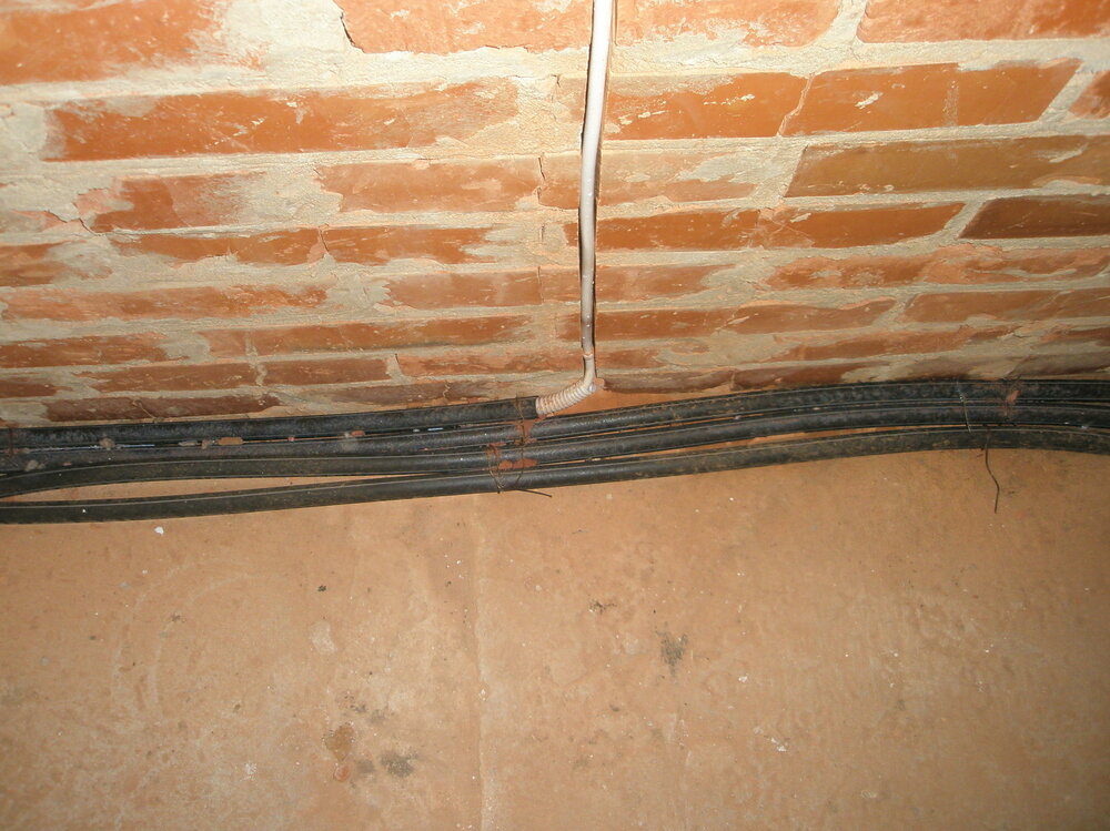

Посмотрим на фоты:
1. - кабель идёт в пластиковой п/э трубе и уйдёт(ушёл) под стяжку, т.е. монолит - а значит на полу ничего не нарушили?
2.-На стену выходит без трубы, формируется плоский жгут ("ремешок") и впоследствии закрывается гипсокартоном - труб за г/к нет - где тут нарушение?

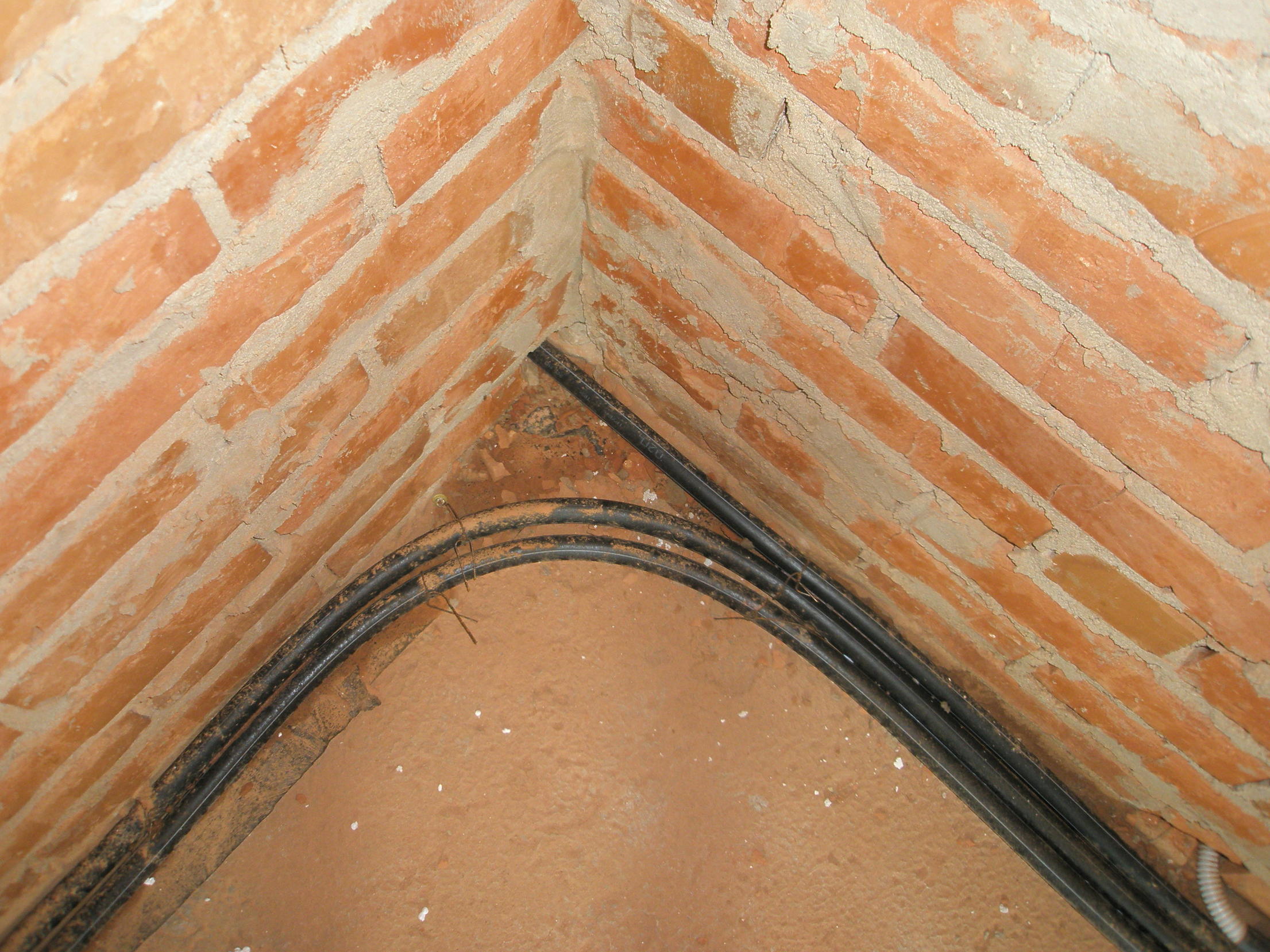

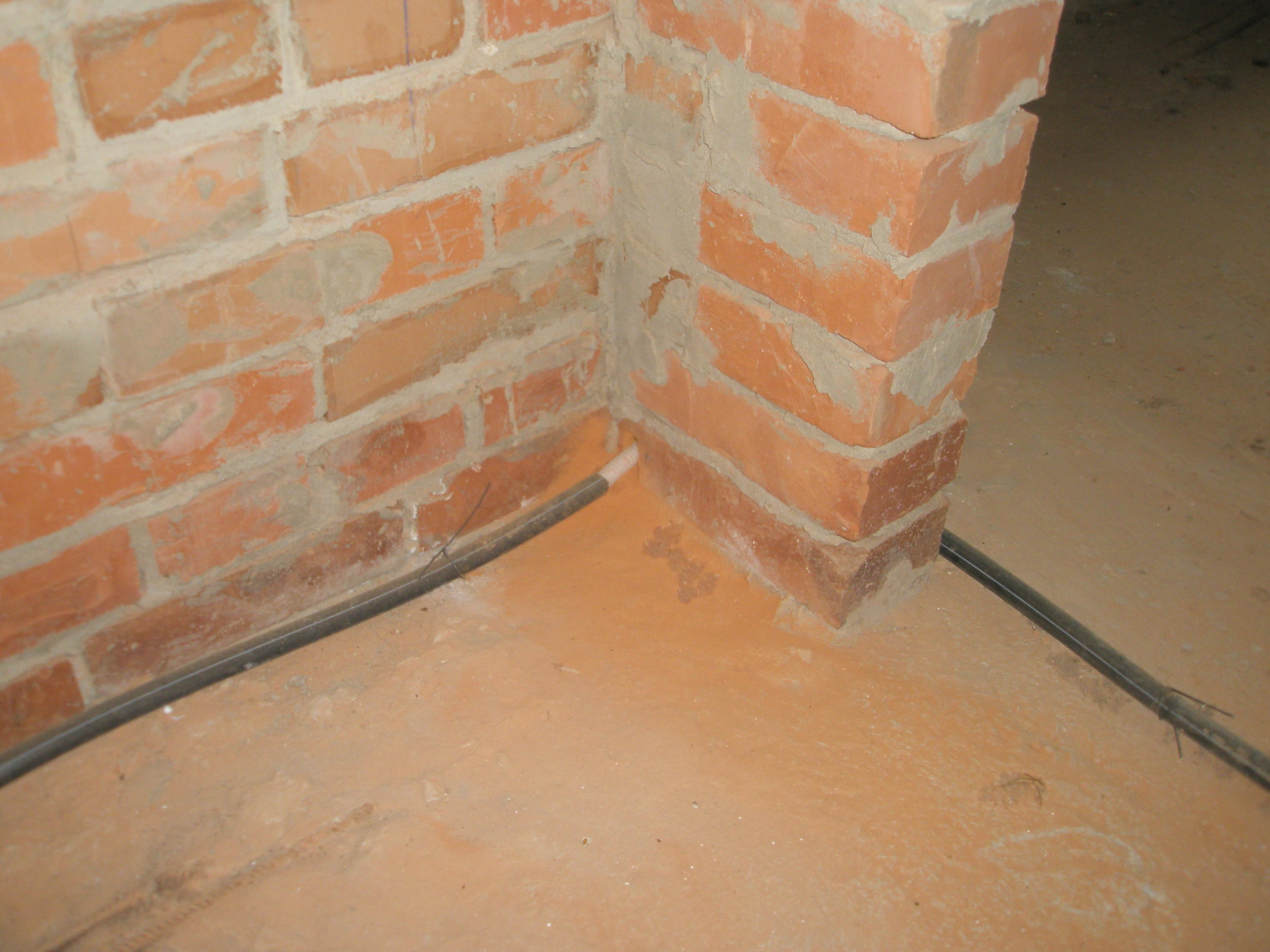

Каждый кабель PPJ в отдельном цельном куске технической трубы диаметром 20 мм. Радиусы изгиба соблюдены. Расстояния от стен соблюдены. Вводной кабель с запасом.
Есть прокол насчет кабеля HULT в металлической гофре по сгораемому основанию.
Но потолок, где это сделано, пока не подшит. Исправлю этот "ляп", как посоветовали в теме о сгораемых основаниях.
Разводка по стенам не в каналах, обеспечивающих сменяемость проводки - благодаря Вашим стараниям.:) Хотя окончательное решение, естественно, наше. И я за него сам отвечаю.
Но на фото Луазкина Вы сделали аналогично, замонолитив спуски кабеля к выключателям.
Объясните, пожалуйста, в чем конкретно "корявость" моей разводки по сравнению с Вашей?
То есть десятки кабелей PPJ будут не замоноличенные, прижавшись тесно друг к дружке, лежать в той узкой штробе, которая видна на фото? И все это вместе, не замоноличенное, будет находиться за гипсокартоном?
Вот фото.

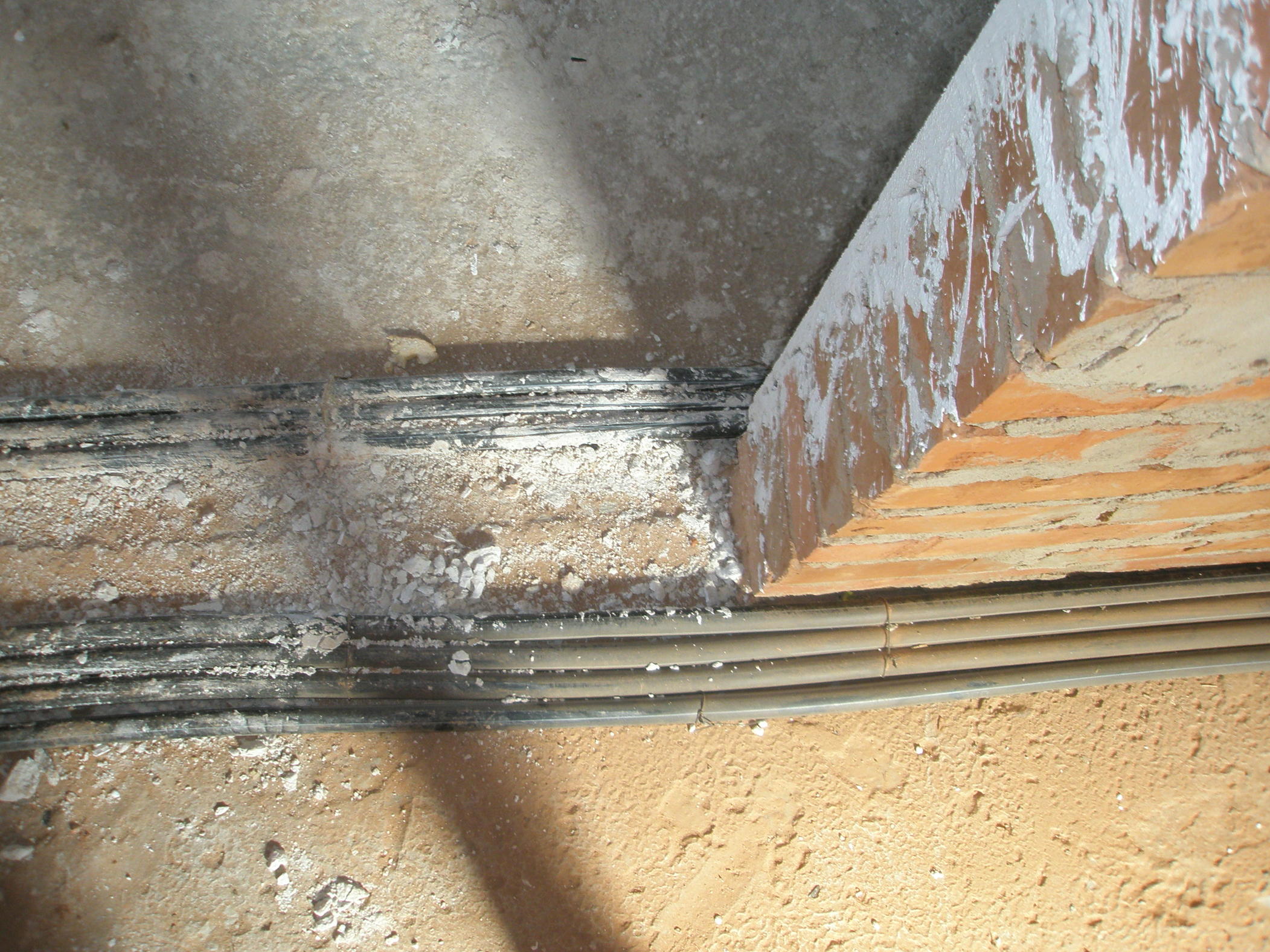

Вот фото.
Ай-ай..стыдно-то как...
Даже неопытному застройщику видно, что труба (черная, скотчем прикрытая) торчит именно из этой штробы - значит умный человек спросит - а чой-то и получит ответ - строители пытались помочь в меру своих сил и сделали "закладку" п\э труба и НИША, а не штроба, для питающего кабеля... но мы её(трубу) так и не использовали - согнута под прямым углом оказалась.
Я так понимаю - что Вам совсем уже хреново.... коль скоро очевидные вещи пытаетесь "с ног на голову" поставить...
С каждым подобным постом дискуссия с Вами мне становиться всё более неинтересной...8-)
