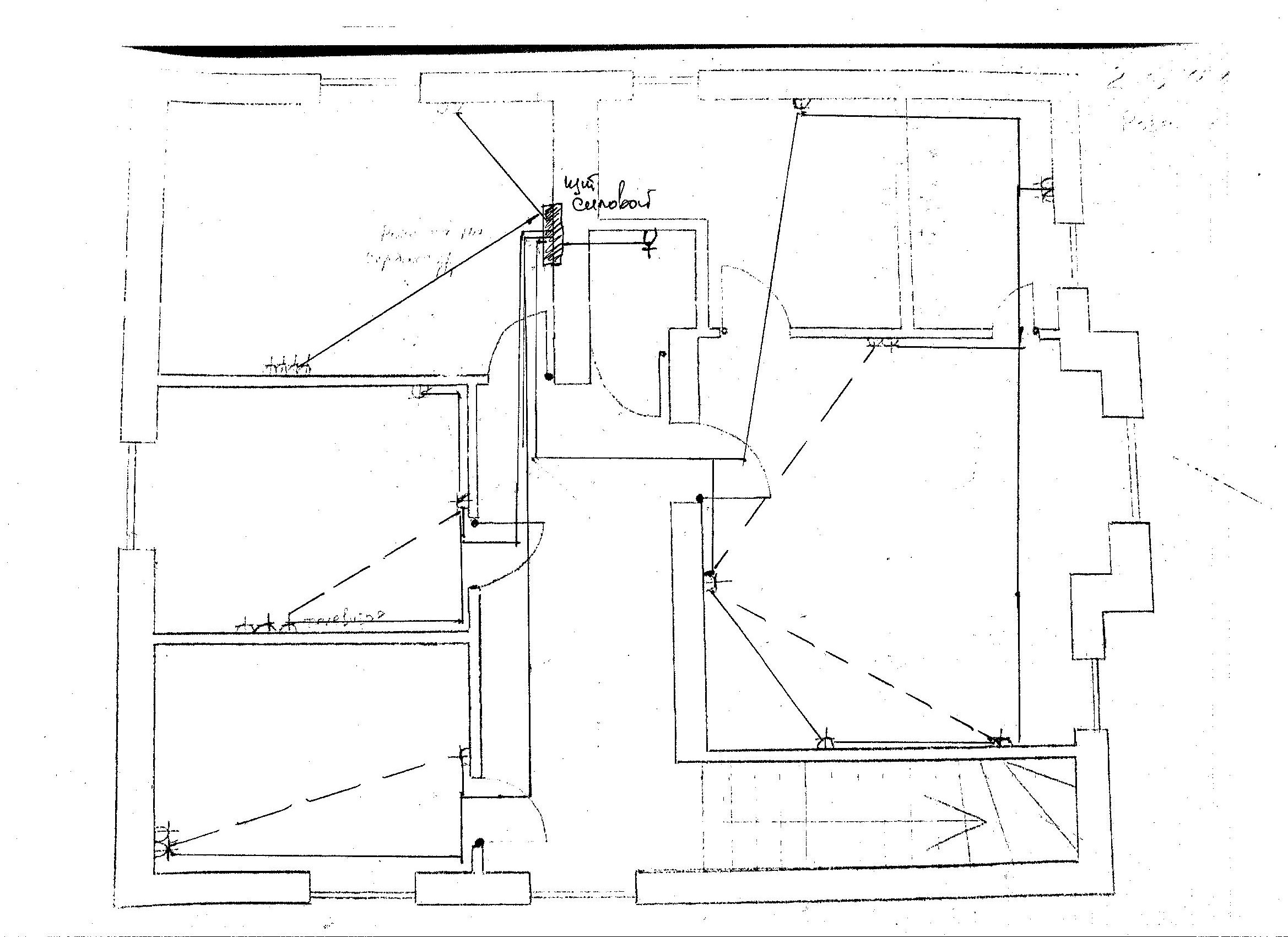

Посмотрел рисунок. Вернее, это черно-белое изображение (план комнат), где линиями показано, как соединяются щиты с розеточными группами. Мнение:
Да, есть два типа линий: прерывистые и по диагонали (дублируют друг друга). Те, которые прямые - идут вдоль стен, перерывистые - по диагонали. Мое мнение - два варианта проводки (прерывистая - по потолку, диагональ не запрещена; прямые - по стенам, диагоналей нет).
Второе мнение - не факт, что по факту проводка пошла бы именно так, как нарисовано на наброске.
Вывод - обвинения беспочвены и надуманы.

По этому изображению мне было предложено разложить кабель в моем доме.
На счет проводки к розеткам по потолку - это лично Ваши догадки, не имеющие под собой ни малейших оснований.
Сплошные линии не везде проходят вдоль стен.
Зато все входят в комнаты через дверной проем.
Вы имеете оригинал сообщения, я Вам его переслал.
Там написано только это, дословно :
"Добрый вечер!
[/size]Сплошная линия - трасса рекомендуемая, пунктирная линия - возможная.
Александр."
Мне было предложено выполнить монтаж электропроводки таким способом.
В профильном разделе форума так делать не рекомендуют.
Я отказался.
В чем громогласность обвинений?
Вот этот рисунок.
Видимо, мой рисунок с нанесенными розетками распечатали, нарисовали линии, а потом сосканировали, или сфотографировали.
Качество плохое.
Но именно по схеме такого качества мне собирались монтировать проводку.
Так что претензии по качеству рисунка - не ко мне.

ЗЫ Слова "Щит силовой" написаны, видимо, Шарманщиком. Я давал ему рисунки без этой надписи.

Пока писал вопросы, пропустил схему. Сейчас увидел. Именно схему, а не рисунок. Резонный вопрос, действительно, зачем ввод в комнаты делать над дверными проемами?

Линии по диагонали есть?
Насколько мне кажется, таким образом на плане можно показать только линии, которые идут по потолку. С проецировать изображение на стены ну никак не получится. Дверные проемы для прокладки по потолку - тоже не помеха. Диагональная проводка - это совсем другое, как мне кажется. Выбор подрядчика, а именно электрика - очень важный вопрос, и здесь очень много факторов: и профессионализм, и грамотность, и порядочность, и аккуратность .... Электрик, как сказал уважаемый Госпел - специалист, который первым заходит на объект и последним уходит. Поэтому выбирать надо такого подрядчика, с которым будет комфортно работать и общаться очень длительное время.
На счет проводки по потолку - это не догадки, а фотографии сделанной работы. А вот у Вас - как раз догадки.
Не совсем понял, о чем Вы?
На фотографии схема разводки только розеток.
На освещение схема на другом листе.
О разводке электропроводки к розеткам по потолку речи и близко не шло.
о фотках, размещенных в БС. Там проводка по потолку.
Как Вы себе представляете проводку к розеткам по диагонали иначе, нежели по потолку? Среди комнаты на высоте 40см от пола натянут кабель? :o

Я не просил Шарманщика делать проводку по диагонали, а просил делать по правилам.
Речь шла исключительно о проводке по полу в технической трубе.
Зачем я должен представлять себе проводку по диагонали как бы то ни было, если я просил делать по правилам?
А то, что мне предложили проводку по диагонали - меня как раз смутило.
Результат - отказ от сотрудничества.
Пусть автор "диагоналей", если хочет, сам расскажет, зачем он их предлагал.
О том, что Вы просили делать проводку по полу - Вы ранее нигде не упоминали.
Очень легко увидеть раскладку кабеля через дверные проемы, и по диагонали помещений.
Исходя из этого был сделан вывод о проводке по потолку (где диагонали ИМХО допускаются). Нужно сразу высказывать полную мысль, а не частями (а то за десять страниц недельного обсуждения только сейчас начинаю понимать, о чем речь).
Допускаются ли диагонали в полу (и вообще, допускается ли проводка в полу) - я не в курсе.

Да какой пол?
Потолочная разводка...
Диагонали недопустимы на стенах, да и то - куда не зайди - всюду оне - родимые...
Это как ПВС - нельзя - а применяют...

Вот Ваше сообщение:
"3 апреля 2011, 23:00
Лучевая схема по всем этажам..
По самому короткому пути от щита в каждую комнату заводим в п/э трубе 25мм2 два кабеля - 3х1,5 мм2 - освещение + 3х2,5 мм2 - розетки.
От слаботочного щита - аналогично, в тех трубе 25 мм 2шт FTP 4х2х0,51 мм2 + 3 шт РК-75, за исключением кухни, там иной набор кабелей."
Это к вопросам о :
- самом коротком пути;
- групповой прокладке кабелей, которые не сетрифицированы для групповой прокладки (в одной трубе);
- о п/э трубе, которую укладывают не по потолку, а по полу.
ЗЫ Для тех, кто не вникал, поясняю.
Кабель прокладывают или в гофре, или в технической трубе.
Различия в прочности, и цене.
Гофра дешевле, и менее прочная - на полу ее легко разрушить, наступив, или ударив, что на стройке - частое дело.
Потому гофру применяют для прокладки по стенам, и потолку.
На полу же используют п/э техническую трубу.
Предвижу следующиее возражение, мол, п/э труба в сообщении - это не техническая труба.:)
Для этого имею другое Ваше сообщение, где Вы опять пишете о 2-х кабелях, но уже в одной технической трубе.
