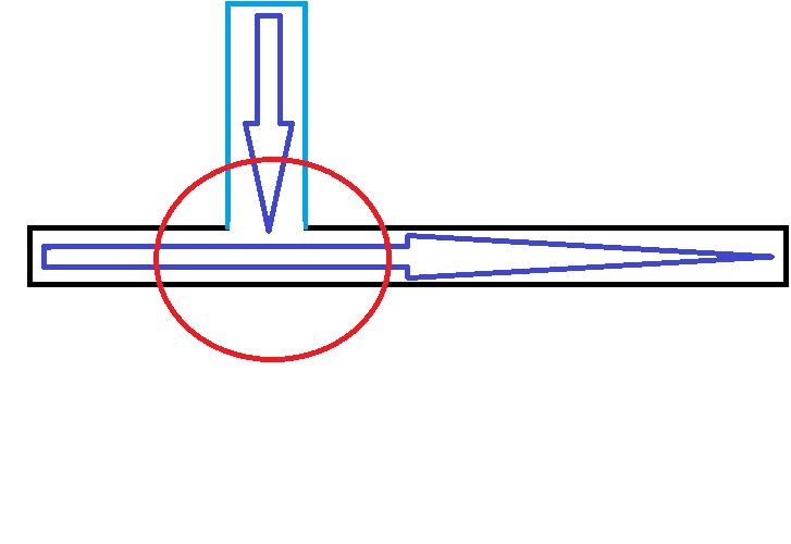

Я вот думаю может проблема в этом месте
Чёрный квадрат-труба СО, Синий-магистраль к см. узлу, синии стрелки -поток воды, красный круг-поблемная зона. Поток води от СО не захватывает воду с магистрали, а наоборот отталкивает, может и БРЕД!!???
эээ, а что происходит, если полностью перекрыть термоклапан, ОТключить мотор и открыть слив с гребенки, или где-то разгерметизировать?
Я так понимаю, обратного клапана на гребенке нет, значит вода через обратку тоже должна поступать, и тоже теплая.
Следующим шагом, раз уж гребенку все равно курочить нужно, - то можно перекрыть канал термоклапан-нижняя гребенка и пустить при помощи мотора по пути термоклапан -> мотор -> контура -> обратка. Без подмеса обратки...

Перекрыл подачю, открыл сливной кран, напор большой!!!!Вот-вот, тобишь два потока (подача, обратка) одинаковой, ну или почти одинаковой силы встретившись просто, стоят на месте????!!!!

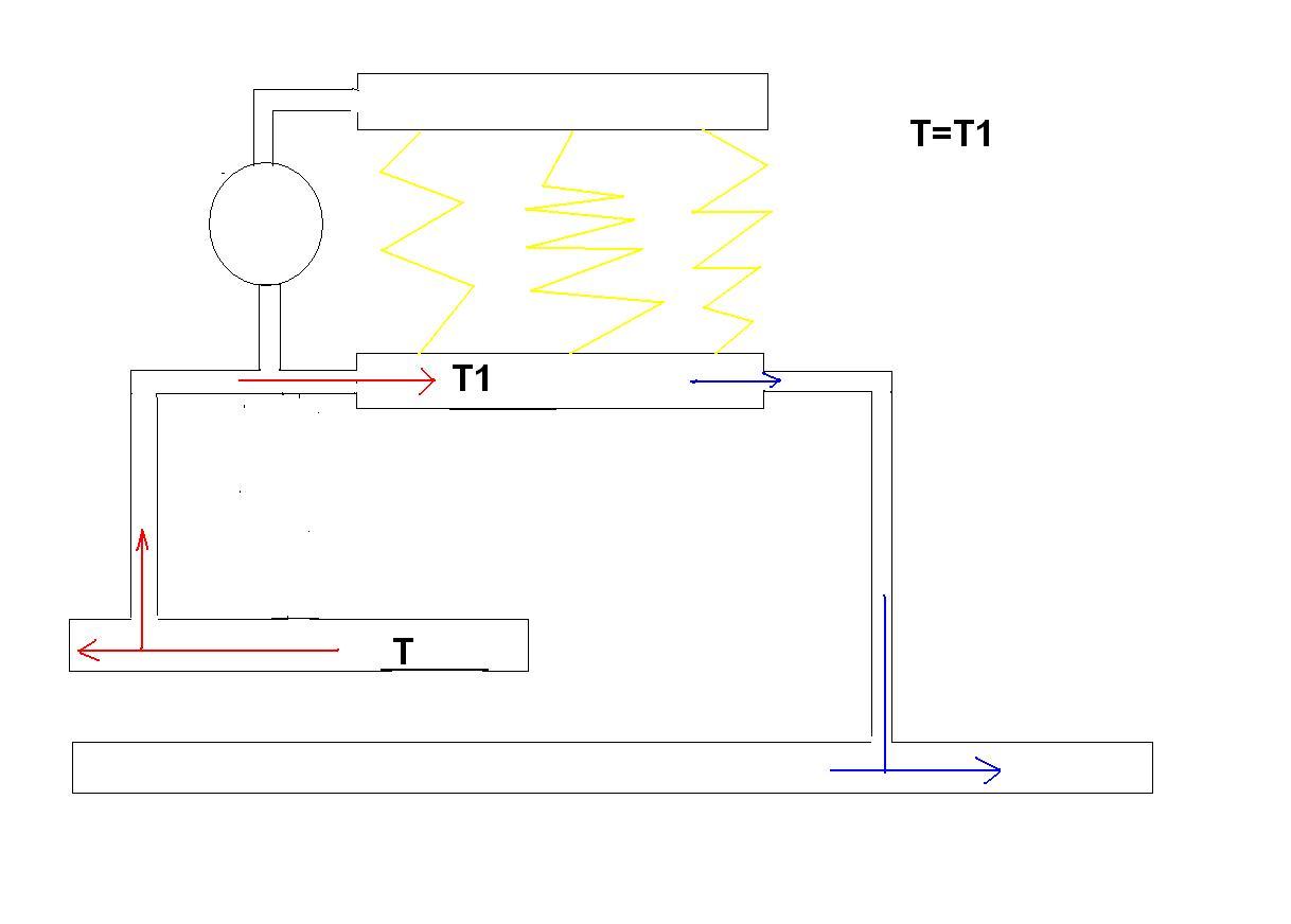

Во вложении стрелками циркуляция через см. узел, при снятой ТГ и выкл. насосе.

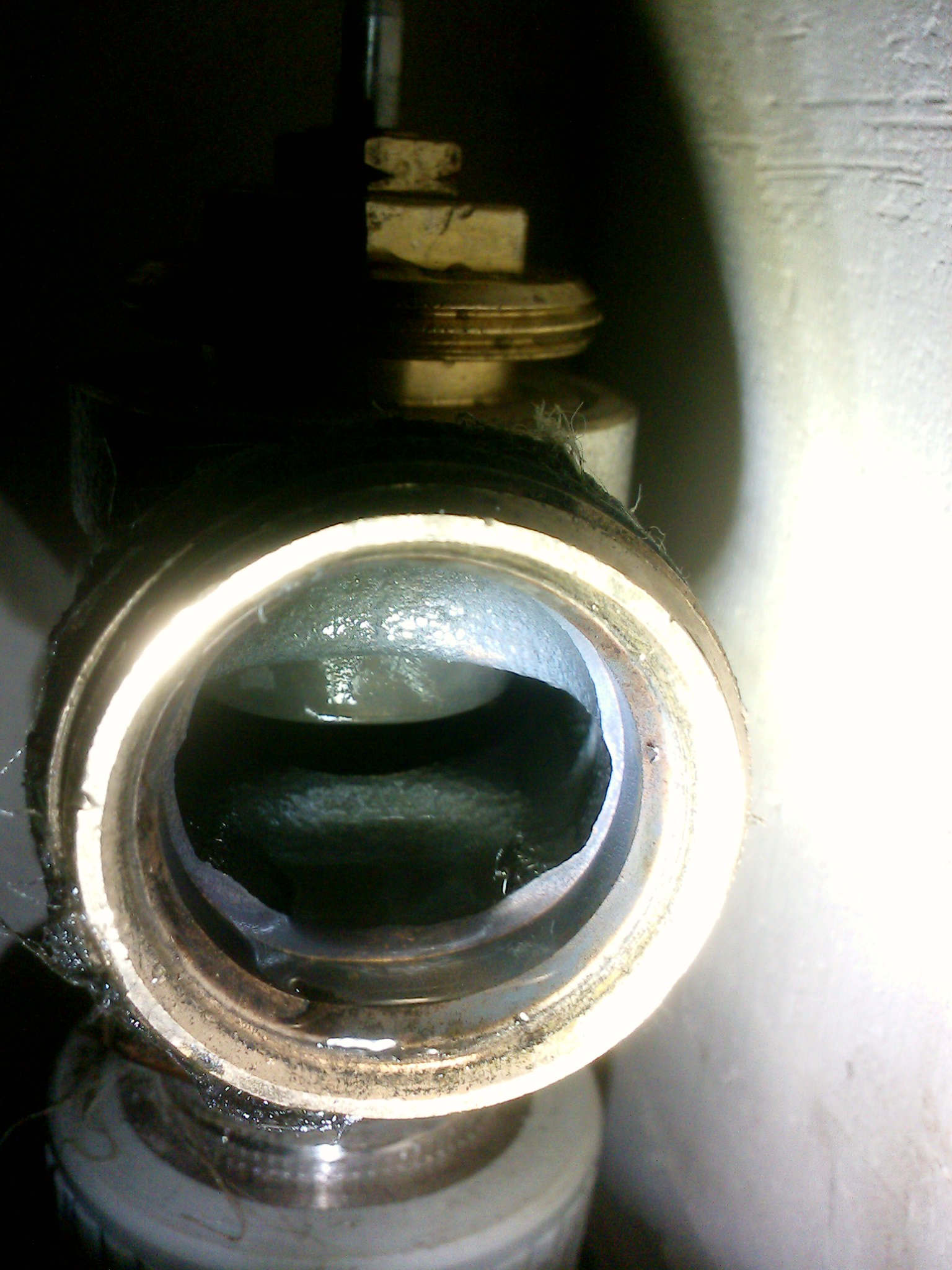

Тут смутил мня один момент, в процесе разборки, глянул на термоклапан, а он выглядит так, эт нормальное его положение?
По фото ничего не понятно,спрашивай конкретней.
