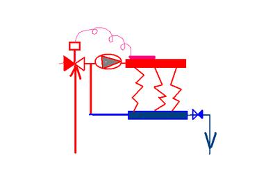

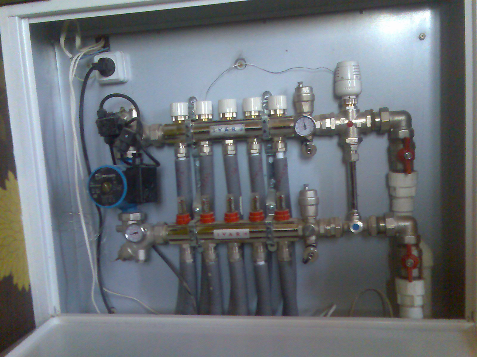

Систему запустил, а температура выше 20 градусов не подымается, что не так я подключил???
Я конечно извиняюсь - но почему вода из гребенки обраткими должна течь в трубу обратки котла, а не зацикливаться и опять уходить в насос и так постоянно с минимальным подмесом из подачи ? Скорее всего давление воды по гидравлике из ТП меньше чем при подаче носителя из котла - -вот и тянется все по кругу самодостаточно
Регулятор температуры регулирует что ? Температуру подачи в контур и перекрывает ее намертво если температура превышает отрегулированную ? Нужен минимум байпасс - перекрывать без байпасса запрещено - например закроются все такие краны в системе - и Ваш котел встанет, а еще и мелтдаун сделает с закипанием - -циркуляция должна быть всегда, мастеров которые делают без циркуляции надо колесовать прилюдно.

Вот Вам оптимально работающая система ТП у меня.Без глюков со всеми байпассами регуляторами и пр. Найдите различия сами.
Различие тока в том, что человек собрал сам, сэкономив при этом 200-250 у.е., узел рабочий и байпас там нафиг не нужен.:beer:
Мда!!! Ясно пока одно, что не работает:fool:. Но всё же предположения в сторону некачественных расходомеров, средняя ветка хоть как-то прогревается, 1,3 не греется. Если ставить носос в самый мощный режим, дак тихонько так работает, 1,2 режим дак гудит, с напрягом работает по ходу.
Если пробки не помогут, буду думать про байпасс

Снимите коллектор - и так снимать. Пробуйте продуть ртом расходормерную гребенку, если продувается очень туго - выкручивайте расходомеры, ставьте заглушки или краны - и пробуйте запуститься.
Есть такая проблема в китайских гребенках... Увы, не лечится.

А смысл, расходомеры и так выкручиваются, проблема 100% в них, даже сужу по косвенному признаку "...Если ставить носос в самый мощный режим, дак тихонько так работает, 1,2 режим дак гудит, с напрягом работает..." - у меня те-же симптомы были. Кстати, а зачем байпас при отсутствии приводов!?
Мне кажеться, в этой гребенке в одном из патрубков насоса может быть обратный клапан. Может ошибаюсь.
Самый простой вариант все запустить, вызвать к себе сантехника, пусть покрутит эту штуку. Она простая как валянок, должно работать.

Давайте по порядку. Включите котел. Включите насос в розетку.
1 Снимите белую термоголовку.
2. Проверте на "улитке" насоса стрелочка "вверх".
3. Краники на гайках насоса (под отвертку) вертикально стоят.
4. Белые колпачки на обратке выкручены на макс. против часовой стрелки.
5. Верхние расходомеры за черные колпачки откручиваете против часовой стрелки до упора.
6. На воздухоспускнике приоткрываете нипель для стравливания воздуха.
7. Широкой плоской отверткой приоткручиваете хромированую гайку на насосе, чтоб вышел воздух, а потом закрываете обратно.
8 Синий краник на фото в открытом состоянии стоит вдоль балки ТП, а на фото поперек (тоесть зарыт)

Всё действия которые Вы описали были проезведены, кроме:
1 Снимите белую термоголовку. Зачем????
5. Верхние расходомеры за черные колпачки откручиваете против часовой стрелки до упора. Черные колпачки особо не крутятся, они ведь создают жёсткость с пластиковым колпачком и гайкой:unknown:
А к "продавцу сего дела", сегодня собираюсь:D
Сняв белую термоголовку Вы визуально убедитесь, что она не перекрывает вход горячей воды(после нажатия, шток должен вернуться в верхнее положение. Чёрные колпачки одеваются на юбку рас-мера для блокировки его от "случайной регулировки" левыми товарисчами :D

Всё работает, пол потиху нагревается.
Были закрыты расходомеры верхние:o

переделайте схему как я рисовал(по классике жанра) и все будет работать без глюков;)

Все у Вас правильно течет и собрано.
1.Проверить насос на предмет работы.
2.Под и над насосом открыть краны отверткой (если закрыты), раскрутить и посмотреть в правильную ли сторону обр. клапан стоит (если он есть в середине этих гаек).
3.Снять термоголовку и посмотреть не залип ли шток в клапане.
4.Если гребенка Китай-расходомеры в мусор, вместо них простые заглушки (правильно отбалансировать контура уже не получится).
5.Погонять воздух в каждом контуре ОТДЕЛЬНО!

Да в том то и дело, что весь четверг провёл обнимаясь с єтой гребёнокой, а не с жонкой:D:
1) Насос работает: снимал включал в сеть, дует он.
2) Краны: под и над всё откручено. Клапан: его нет, поскольку я сам спокойно воздухом продуваю.
3) Термоголовк: снял пока вообще, шток нажал, возражается в обратную сторону, да и вода через его идёт.
4) Расходомеры: уже в мусорке, стоят пробки.
5) Ветка: прогнал каждую.
+ Проверил каждый узел, на наличие мусора, вода пробегает нормально.
?????Он же ведь зароботал, я даже ручки об пол рогрел, похвастаться успел????На утро БАЦ!:eek:!!!! Возращал всё даже в то положение когда всё закрыто было сверху и грелась нижняя часть гребёнки, щас не греет!

Кто розбирается по потокам воды, набросайте схему пжлста, а то мне откликнулись только с закрытым теро клапаном, а открытым как????
На моём примере это так
Тама на вложении ДВА рисунка, при откр. и закр. термоголовке.:D Усё намалёвано стрелочками. :beer:
