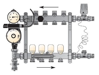

Сам шток при открытом клапане, не до конца поднят, щель в 1 см. через которую вода проходит!
Мы "лечим" термрклапан или гребенку? :)
При открытом клапане вода должна проходить, при закрытом - нет. Остальные - промежуточные варианты. Термоголовка только и делает, что давит на эту пимпочку или отпускает.

Блин, мы лечим грёбаную гребёнку, но она может не работать от многих её состовляющих, даже и термоклапана. И это не промежуточный вариант, если через этот термоклапан должно при 1 атмосфере пролеть 3 литра воды что бы обьеспечить нормальную работу, то при призакрытом буде меньше 3, и соотвецтвенно ненармальная работа!!!!
Сорри за резкость!
...если через этот термоклапан должно при 1 атмосфере пролеть 3 литра воды что бы обьеспечить нормальную работу, то при призакрытом буде меньше 3, и соотвецтвенно ненармальная работа!!!! ...
А сколько через него проходит сейчас?.. 3? 1? 2,75?
Кардинально на работу это не влияет!!!
Проходит - значит должна греть хоть как-то. Значит дело не в нем.

На такой системе батареи греть и без насоса будут. У ТС или насос не крутится, или грязевик напрочь забит, а мож где на врезке образовалась дюрочка с карандашик, вот он и мучается. :D
Я уже и сам тут заблудился. :D На фотке насос (макс. напор 4м), бак открытый, дом одноэтажный, по высоте от насоса до бачка ну метра 2, а из бачка нихера не выливается.
Фух:-x, втулил, тютелька в тютельку:D!!!

Дак таки ДА!!! И верхняя и нижняя, греют!!! ПоКА!!!:D
Блогадарность всем учавствующим в решении проблемы:beer:, ну отдельное спс vodynoму
Но всё же вопрос: вода по ветке идёт с нижнего колектор в веррхний???
В данной схеме, как тут уже писалось, теплые коллектора не значит теплые контура.
Если термоклапан не будет закрываться по температуре, то существует вероятность, что все из подачи будет прямиком течь в обратку. Меряйте температуру в помещении. Ну или расходомеры бы всю правду показали что куда течет. ;)
Если моторчик качает вниз - то по контурам, соответственно, обратно.
Хотя можно по термометру смотреть:
Если открыть термоголовку максимально - то температура пойдет вверх.
Если ее прикрывать - то вниз (подмешивается из обратки).
Т.е. если температура падает - то значит работает.
А дальше подбирайте необходимую. У меня в районе 30 градусов оказалось пока достаточно.
