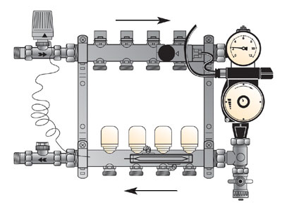

Не помешает указать где радиаторы и каким диаметром они подключены к магистралям.
В любом случае если с открытым термоклапаном(желательно вручную) и выключеным насосом нижний колектор холодный то твой смеситель не годится.
Если теплый, но при включении насоса термокран быстро остывает значит недостаточный напор по давлению.

Сними термоголовку с крана и он будет открыт.
Твой смеситель легко переделать (под схему показаную на фото выше) без особых финансовых затрат.+несколько паек.

1)Да
2)В Твоем случае можно поставить вместо термометра(он там нужнее)
3)Да
4)Не обращай на него внимания,он тебе не нужен.
5)нет
Такая схема легко выкачивает теплоноситель из ТА.
Худшее что может случится,он начнет выкачивать из ближайшего радиатора (если ему не понравится гидравлика твоей гравитационки) пока термоклапан не начнет прикрываться.

Для начала температура непосредственно на подадающем контуре у термоклапана? (на ощупь). Если клапан и нижняя гребёнка холодная, соответственно и пол холодный потому как подачу теплоносителя к смесительному узлу должен обеспечить насос котла, а насос смесительного узла прокачивает теплоноситель в самом контуре ТП.
Следовательно, теплоноситель должен безпрепятственно проходить по пути терморегулятор-нижний коллектор-отсекающий кран с синей ручкой.
1. Снимите термоголоку с входного крана (чтоб убедиться что кран открыт), убедитесь что синий кран открыт - нижний коллектор должен стать "горяченным" (если был холодным). Если коллектор остайтся холодным, или тёплым - проблема во врезке.

Опустите балон термоголовки на коллектор обратки, и будет Вам СЧАСТЬЕ .
