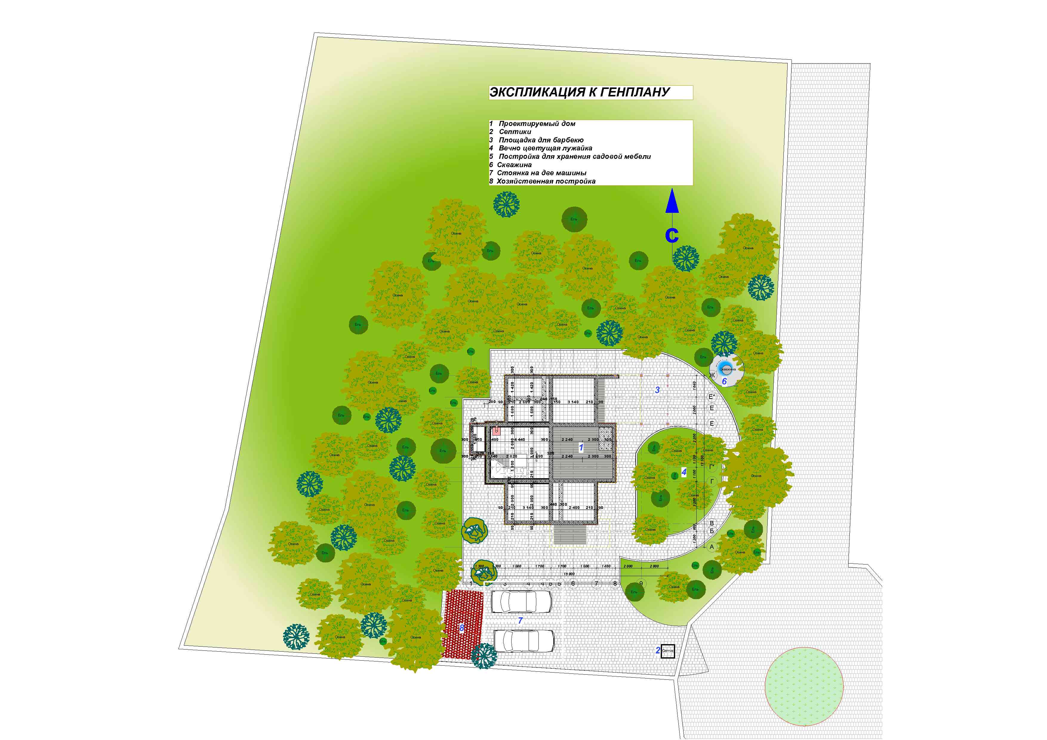

Итак, потихоньку выходим из зимней спячки и начинаем готовиться к стройке. Вот такой нам набросали генплан. Вроде и неплохо, но что-то все-таки смущает, а именно:
1) угловые ворота/въезд. Практично, но насколько это будет смотреться c эcтетической точки зрения?
2) Септик и скважина - не далековато ли от дома?
3) Ориентация по сторонам света -- основные большие окна зала выходят на восток, хозяйская спальня - окно на север, гостевая комната и две спальни на втором этаже - окна на юг. Главные вход в дом - юг.
4) Зона барбекью, под навесом - обращена к забору, на восток удобно ли?
5) Сама ориентация дома относительно границ участка - неровно, но сторого по сторонам света. Как-то странно смотрится, если честно, не будет ли неудобств в ощущениях кривизны пространства?
Буду признателен за критику/советы.
Участок - мега. Просто отвал башки, очень понравился. :good:
Чем обусловлено расположение септика прямо на въезде? Будет доп. нагрузка от проезжающих ТС, а значит, нужна будет более мощная конструкция. В случае глобальных ремонтных работ, связанных с септиком, будет перегорожен въезд во двор + потребуется перекладка плитки.
Имхо лучше сместить его в сторону вдоль забора. Если нет желания, чтобы ассенизатор заезжал во двор, то в заборе можно предусмотреть технологическое отверстие для этих целей.
При таких размерах участка, да ещё засаженного лесом, уверен, никакая кривизна заметна не будет.
септик разместили как раз из соображений легкости доступа для ассенизатора. Меня тоже немного смущает такое расположение, думаю сместить к забору - и сделать отверстие - это хорошая идея, хотя можно просто сместить и обойтись без отверстия. В любом случпае спасибо за совет!:good: Змінено користувачем Tranquil
Еще будут мнения? Скоро утверждаем привязку дома к участку - не хотелось бы наступать на грабли. Септик - переносим, спасибо за совет!
Возникает вопрос, а какие будут ворота и почему их так странно расположили, ведь на самом деле нет какой-то необходимости их было тулить в самый угол участка и если даже их туда поставить, то они будут только распашные или я чего-то непонимаю*
Все таки въезд и выезд с участка происходит каждый день, а иногда и по несколько раз, так что гармония это безусловно чудесно, но удобство не менее важно, как по мне!
ну я бы их сдвинул вправо буквально на метр или полтора и нужно делать прямой забор в этом месте, чтобы ворота были раздвижными ну или как иначе, можно конечно и руками открывать закрывать, но поверьте мне, что очень быстро это надоест ... дождь снег, ветер + навешивать замок или запирать на засов. Нажал кнопочку - подождал пол минутки и заезжаешь.

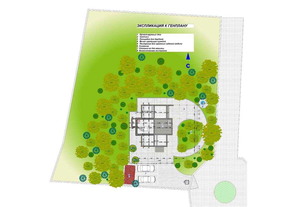

Не совсем по планировке участка, но тем не менее.
А навес под авто вы не планировали делать?
Кстати, да. Если сдвинуть ворота метра на 4, то и септик особо двигать не придется, разве что поближе к углу участка.
еще раз посмотрел план -- слишком далеко двигать придется. если только на 4 метра - то там косая часть участка (клумба), раздвижные ворота не получатся, а если двигать еще дальше, то вообще привязку всю менять нужно.
кстати, а чем так плохи распашные ворота? их тоже можно сделать автоматическими, на угол как раз станут..
Вроде такой вариант существенно дороже + снег расчищать придется.
снег расчитщать в любом случае придется, хотя согласен с распашными - это нужно делать тщательнее. По поводу стоимость - посчитаю..
и дороже, как вам уже ответили и места занимают нормально при открывании, сами подумайте: наружу нереально, потому что заезжать будет неудобно, а во внутрь можно, но только чтоб ничего не стояло во дворе, а то начнете открывать, а с той стороны уже стоит машина, такой случай знаю!
