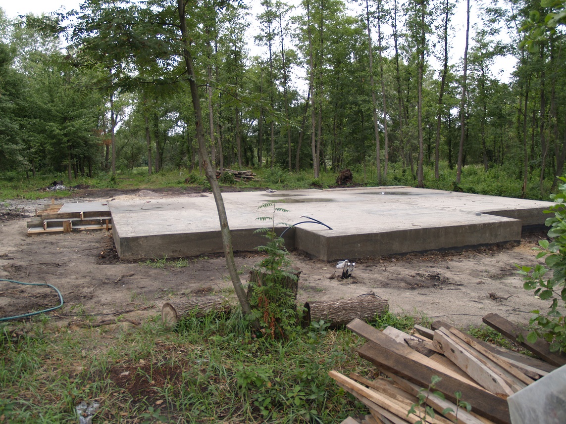

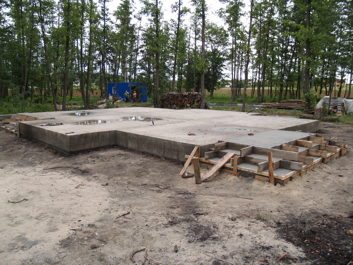

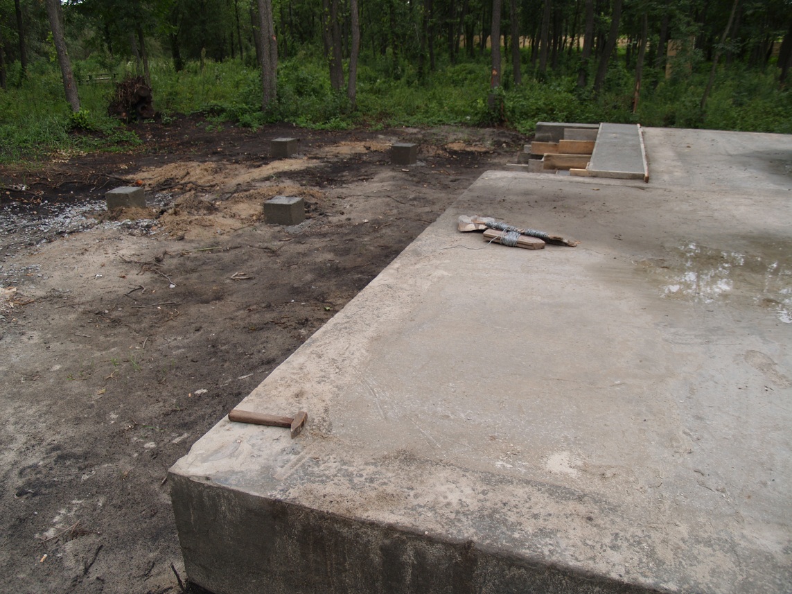

А высота фундамента не маленькая? А то оно сейчас вроде как нормально - но потом будет детальная планировка, подсыпка, укладка плитки...??? А то чтобы не получилось как у моих родителей - сначала вроде как нормальная высота, а когда начала облагораживать двор - фундамента вааще невидно...
Та, вроде, должно хватить:) Мы его и так подняли почти двое от изначально запланированного - посмотрим, как выйдет в итоге. Делать выше - он бы "золотой" получился.
Каждая стройка наверное золотой выходит... Поскольку это только на словах все хорошо и замечательно и как другие строятся все легко - а когда самого каснется... Хоть бы с трусами остатся... Но ничего неподелаешь - строится нужно, ведь нужно-же оставить детям и внукам хорошие дома.

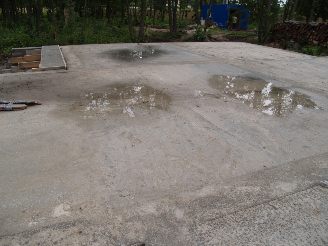

Фундамент реально какого-то странного цвета...уже по теории должен быть светло-серым...Если есть подозрения - вызовите спецов для анализа состава. Или отвезите отколовшийся кусок в лабораторию.
В любом случае дом из бруса считается не тяжелым, облегченным зданием. Мощный фундамент под него не нужен.
А может попробывать недалеко забетонировать прораба, который заливал фундамент - если вырвется наружу, значит плохой фундамент залил, а если не вырвется - значит фундамент будет стоять...
Вообщето для монолитных конструкций лучше применять однородный бетон - с миксера. Потому как на строй площадке никогда, даже с применением бетономешалки, бетон нормально одной пропорции не перемешаете.
Да и заливать желательно единожды, а не маленькими захватками за человекосмену.
ну, уже есть, как есть. Всегда можно сделать что-то лучше, правильнее, быстрее, аккуратнее и т.д., но есть бюджет и нужно в него вписываться. Миксер на этапе устройства фундамента не предусматривался.
Неожиданно, даже и не думал, что вам будут заливать в ручную!
Серьезная контора, а принимают такие решения - зачем вы идете у них на поводу?
да особо никто это и не обсуждал:) Их задача - сделать качественный продукт, а как они это будут делать я не вникал. Учимся на ошибках:) Опять же - не факт, что миксер был бы дешевле, но учту этот момент на будущее. Будет теперь вопрос тех надзору и прорабу с моей стороны.
Вы говорите о экономии, сжатый бюджет в части строительства фундамента и т.д.... Может это было бы и логически, если бы возводилось невзрачное помещение и которое не требует особых капиталовложений - но ведь вы же строите дом из КЛЕЕНОГО БРУСА!!! Который стоит НОРМАЛЬНЫХ денег!!! И если человек строит такой дом - тут неуместно говорить о экономии на фундаменте... Может и грубо - но я считаю, что правдиво.
уважаемый vino-123@mail.ru, люди строящие такие дома тоже считают деньги :oops:..здесь вопрос скорее не эконимии, а осознаного отношения и к своим средствам , и к своему дому, и к своим нервным клеткам
как я поняла у ТС есть технадзор и будет к нему пара вопросовЖ-)..а может фотопередача у фотика неправильная ? а бетон там самый правильный из всех правильных;)
для vino-123@mail.ru: , соглсен - но экономия-экономии рознь. Я за разумный подход к делу - если качество конечного продукта явно ниже того, что идет из миксера, и это представляет собой риск для дальнейшего проживания - это одно, если же качество конечного продукта не настолько отличается и риска не несет, а также есть положительный эффект на финансовой стороне - я переживать не буду. Я видел фундаменты, которые эта бригада делала под другие брусовые дома, та же технология, все достойно. Может, я просто сильно принимаю все близко к сердцу в моем случае? Поговорю с тех надзором, посмотрим чем закончится эта история.

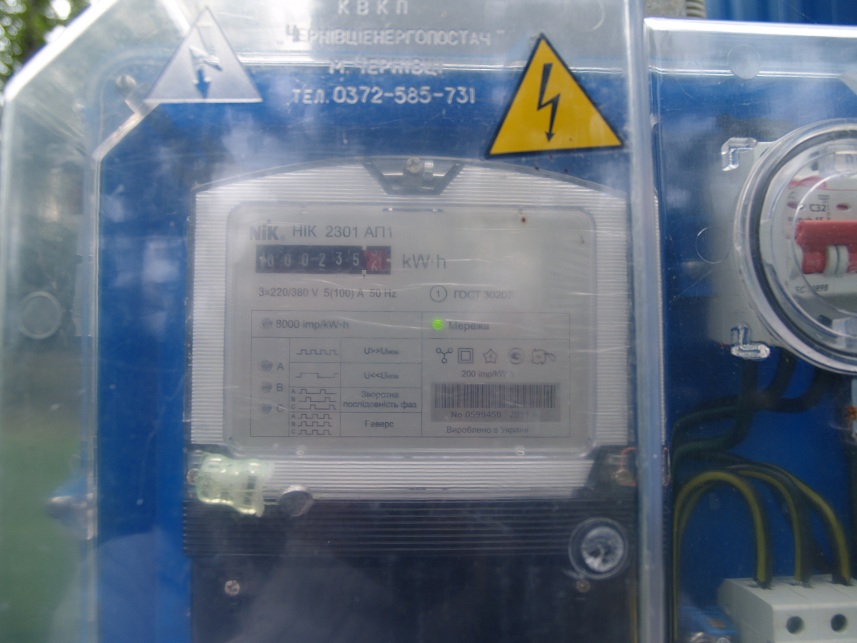

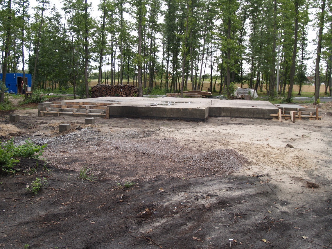

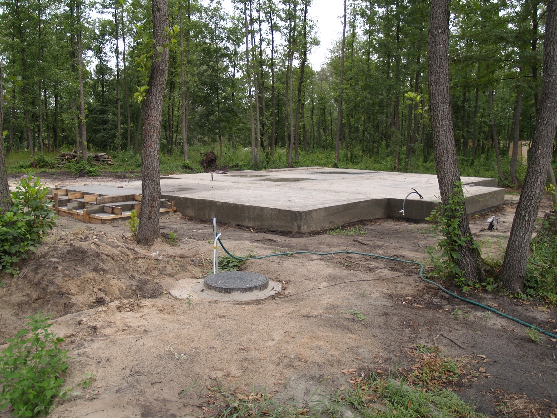

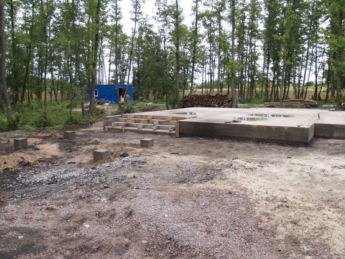

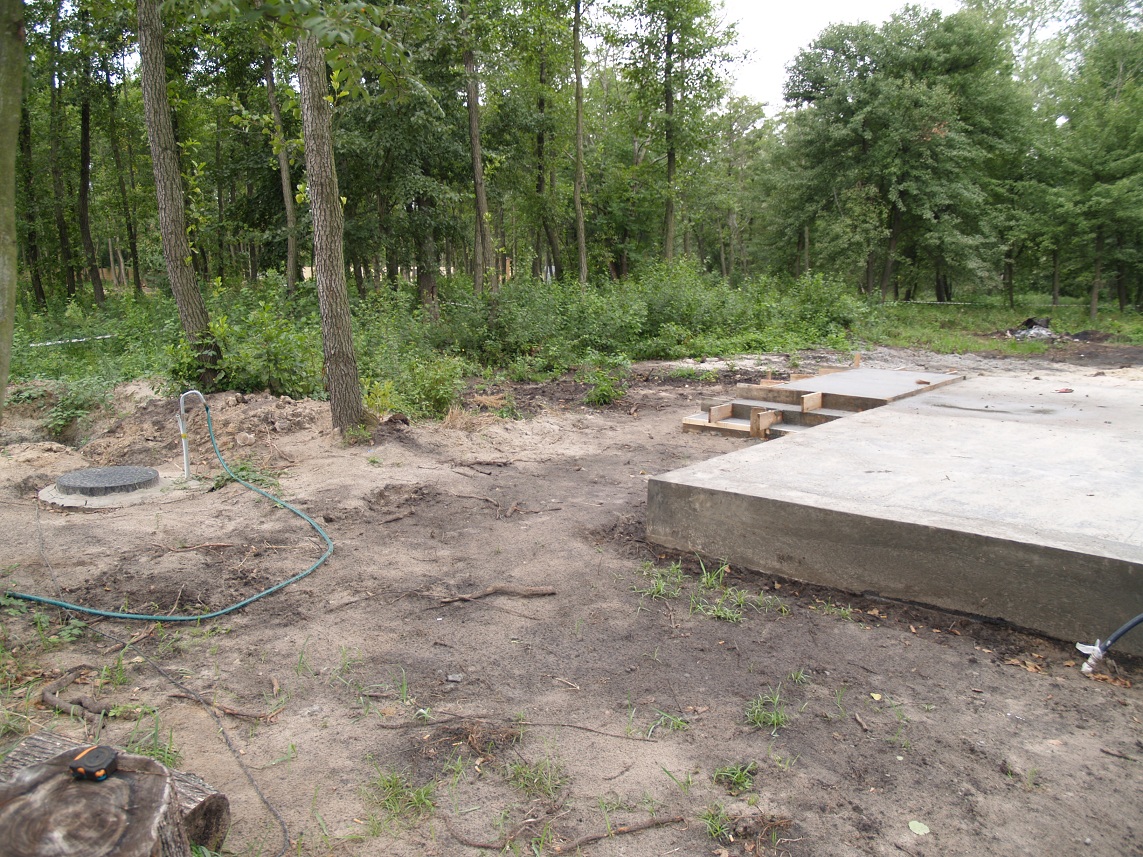

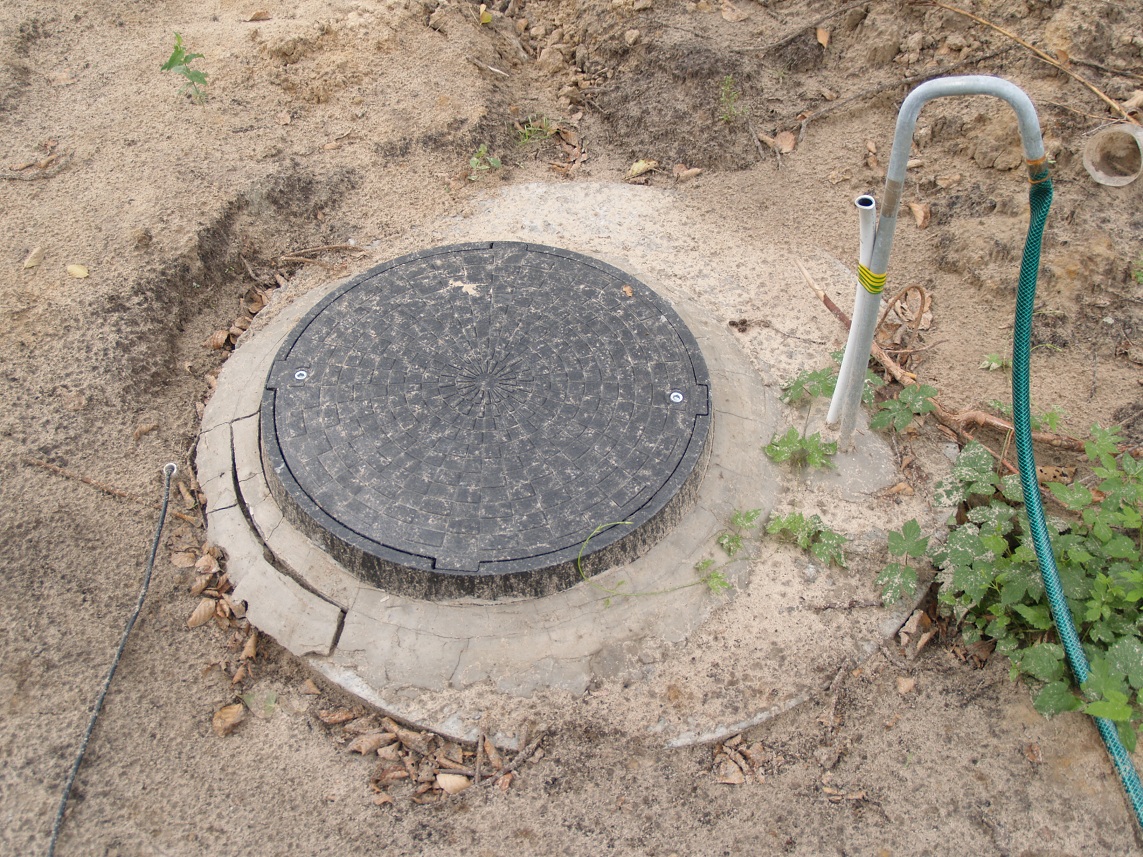

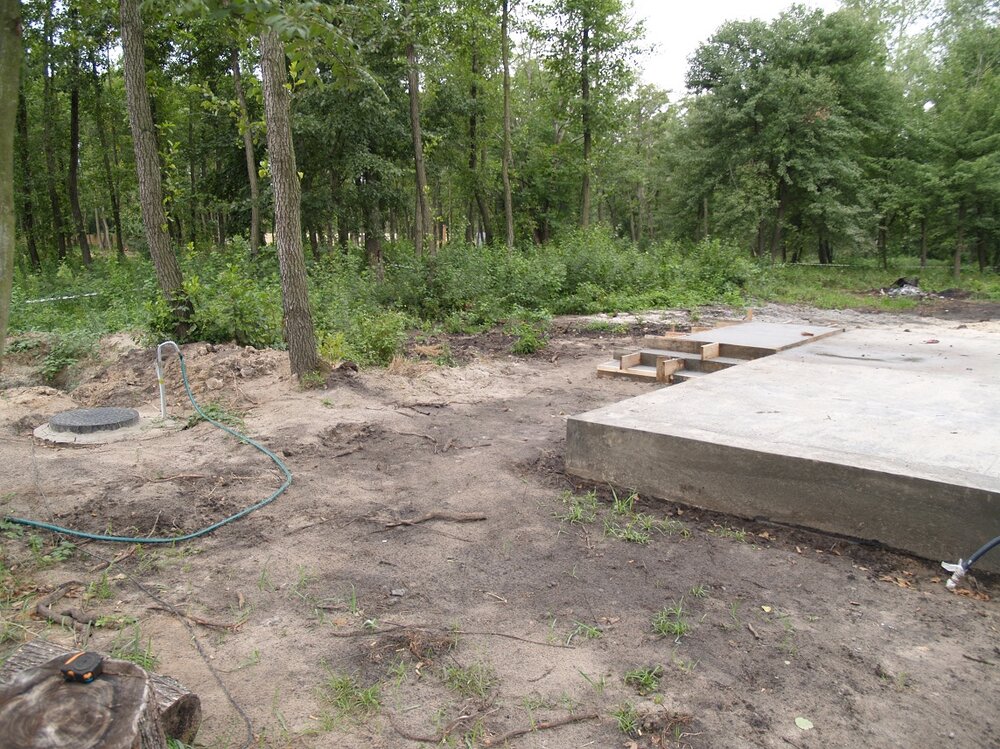

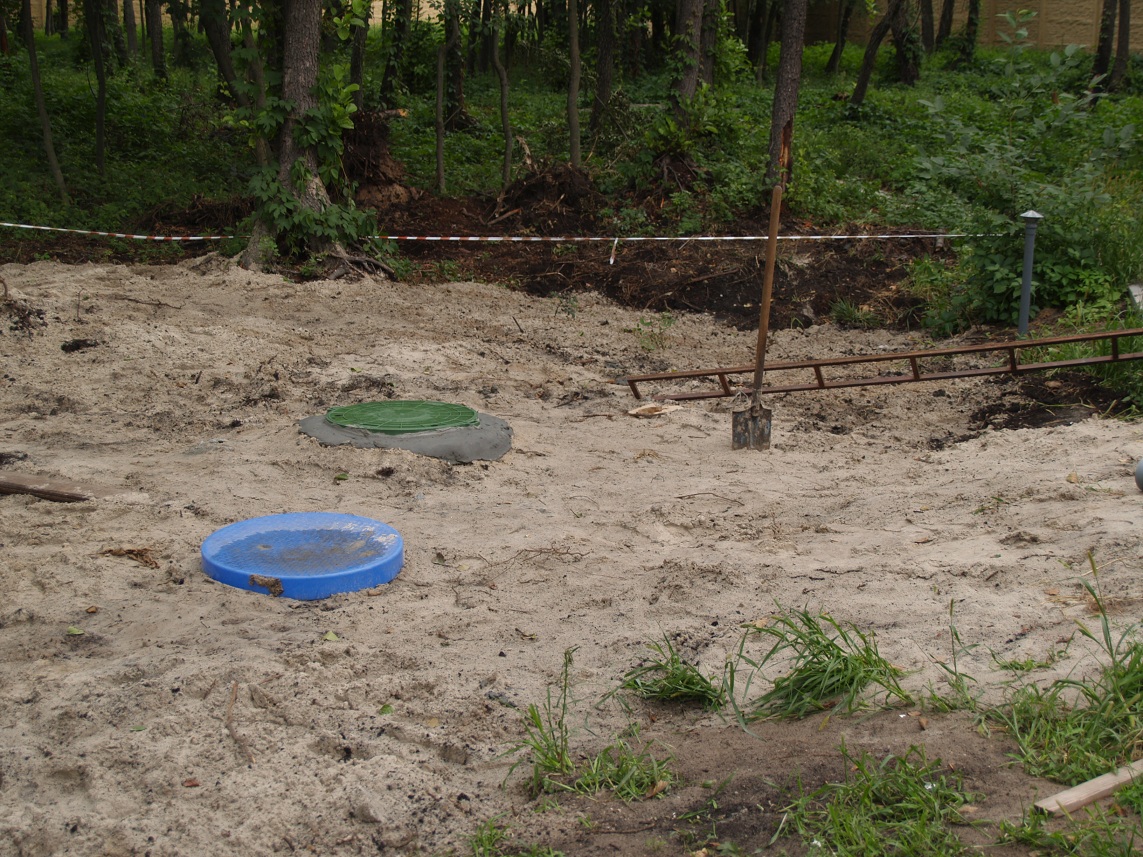

Вернулись из отпуска. Фундамент закончен (столбики со ступеньками на фото - под террасу, выход со стороны кухни, ступеньки сбоку - это главный вход в дом), скважина закончена (правда, цементовка крышки вся вхлам потрескалась - будут переделывать) септик закончен. Расчитываем рабочих по остатку работы и прораба по остатокам материалам. За все это время накрутили 235 квт. (это за 2 месяца) Уверен, что где-то переплатили на материалах, работе, транспортных расходах..., но быть ежедневно на стройке и все контролировать нет возможности :(, поэтому придется с этим смириться, будем позитивнее на все это смотреть:beer: Через полторы недели завоз бруса и приступаем к складываению избушки:D
