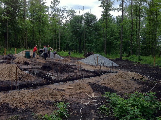

только что вернулись, выкладываю свежие фото.
1 и 2 - дорога в Лебедевку, красота, но сегодня слегка штормило. Зато раздолье для серфингистов (на фото не видно, но было с десяток).

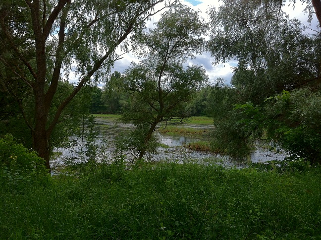

3 - вид с участка на канал. Жалкое зрелище - вода упала, все заросло. Больше похоже на болотце, однозначно нужно будет чистить и углублять, но это потом, совсем потом:)

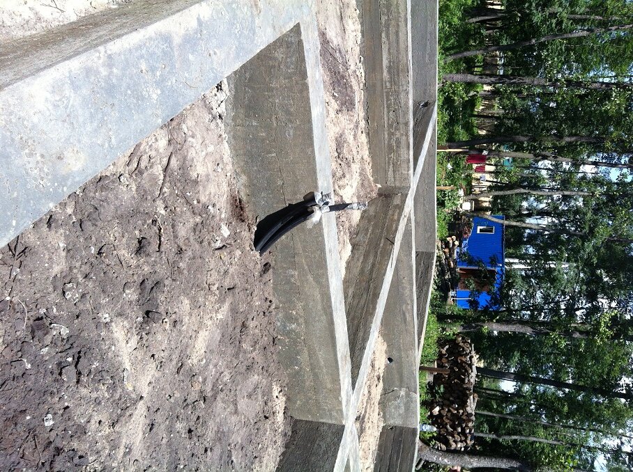

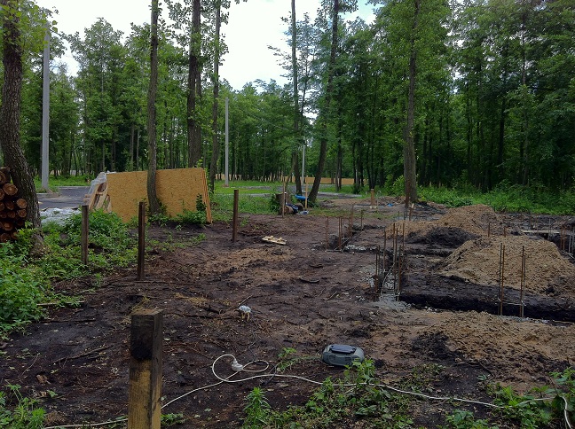

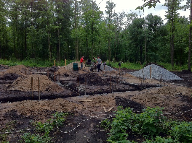

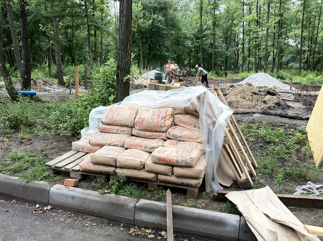

4, 5 и 6 - заливаем ленту. Заглянул в приямок, но фотографировать не стал, потому что особо нечего, скважина, оголовок и все. Кстати дно просто песок - щебнем не засыпали. Стоит подсыпать щебнем или так и оставить?

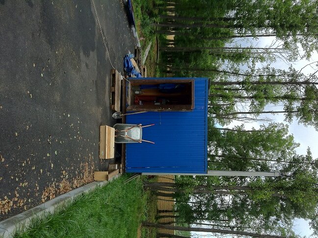

7 - бытовочка для строителей.

Да уж канал явно не смотрибелен (
У нас в 15км чуть подальше, так все вроде нормально, совершенно не обмелел, странная ситуация!
Мне кажется, что экономить на щебне не стоит, это прочности явно не добавит, а экономия по сути копеечная.

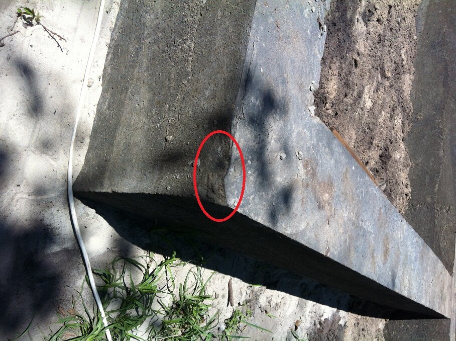

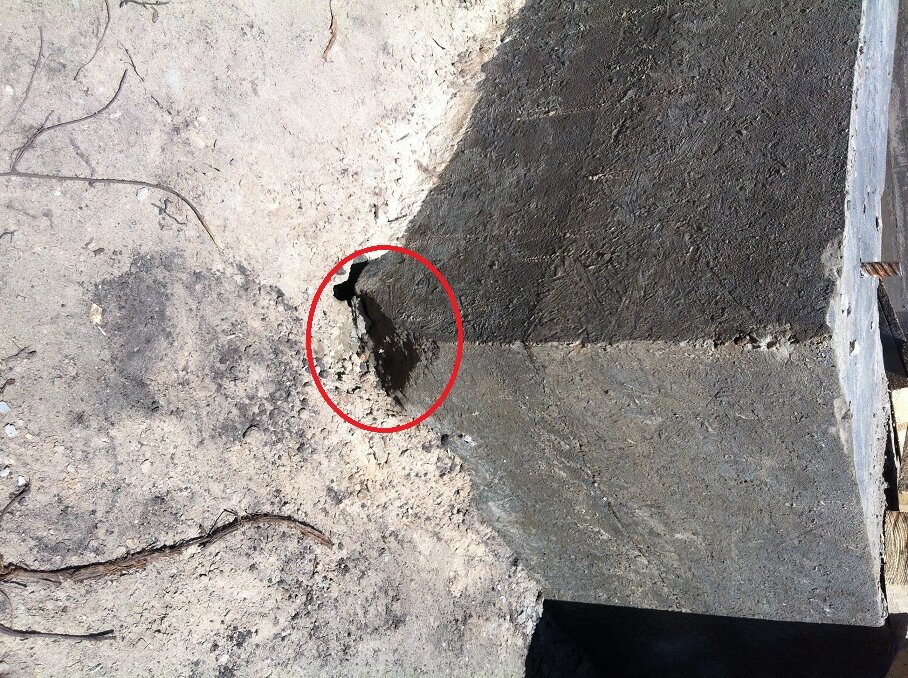

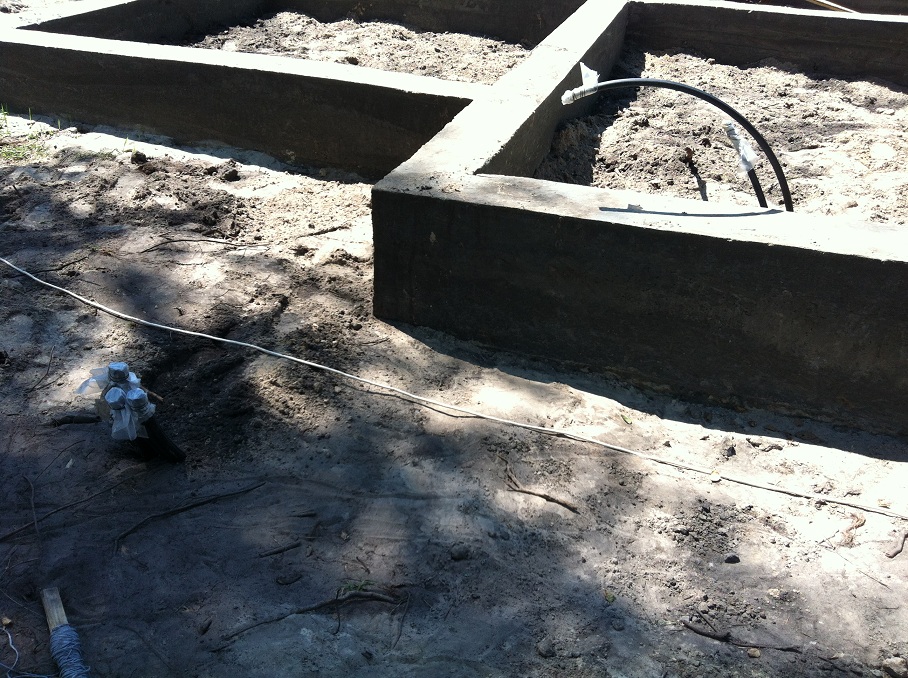

Фундамент залит, отстаивается. Обнаружил первые бока -- что делать, как исправить или не стоит волноваться? Проблемные места обвел красным овалом.
На последней фотке - соседи, поступили кардинально, почти все деревья срубили.
На пятой фотке, такое впечетление, фундамент как-будто не заглублен, а просто на песке стоит.
Там канал чистится и у нас почистить можно, а так как сейчас идет активная застройка нашей части села, то есть надежда, что со временем найдется инициативная группа
Кстати, не в 15км канал хороший, а чуть ниже нас, у Ривьера Вилас он еще полноценный, а это еще вроде Лебедевка
заглублен точно, на предыдущей странице, пост 139 - там виден процесс засыпки траншей, перед заливкой. Но меня этот "отколовшийся" кусочек тоже озадачил...

по поводу канала -- почистить его та еще проблема, но решаемая. У нас получается сразу за мостом, при въезде в село, все, что справа от моста - условно чисто и глубоко, все, что слева - мелко и зарастает. Это даже на гугл мэпс видно...почему так - не знаю. Чтобы почистить - нужно получать разрешение, какие-то согласование и т.д., ну и денег...я прикидывал - то место, что напротив наших участков будет стоить порядка 100т. у.е. плюс-минус. Я пока не готов морально к такому, да и финансово тоже:)
Я лично не понимаю, как на правильно установленной опалубке могут быть такие косяки, такое чувство что заливали бетон явно более низкого качества - какой-то он серый совсем!
Либо отдирали опалубку когда он еще не застыл ...
можно оставить, а где гарантия, что кроме этих косяков нет и других.
и еще пусть покажут накладные на бетон, а то все таки у меня есть сомнения по поводу его марочности!
ООО "Фомальгаут" М-400. Бумаги у прораба, цемент видел. Конечно, я не стоял со свечкой при замешивании, но хочется верить, что не начудили.
По цвету -- все-таки он еще сохнет/отставивается, может посветлеет со временем? Других "явных" косяков обнаружено не было при визуальном осмотре, но я, конечно, не специалист...
