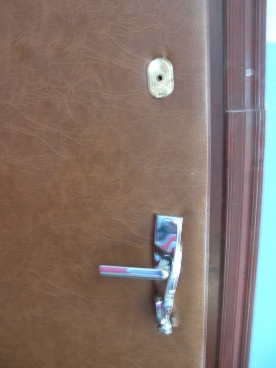

вот я решилась и как оказалось не зря. После взлома двух замков на моей двери, дверь осталась запертой.
Замок - невидимку я установила после того как обворовали соседей с нижнего этажа.
Летом приехав их отпуска мы подошли к двери и увидели газетку висящую на ручке, а под газеткой то что на фото.
это хваленая защитная фурнитура ROSTEX цитирую с сайта продавца "А материал, из которого изготовлена сама броненакладка ROSTEX (ростекс), не поддается сверлению. Даже опытные «домушники», увидев ROSTEX (ростекс), тут же «умывают руки»." Оказалось что они смогли ее раскурочить, причем соседи по площадке ничего и не слышали.
А замком - невидимкой я пользуюсь уже полтора года.

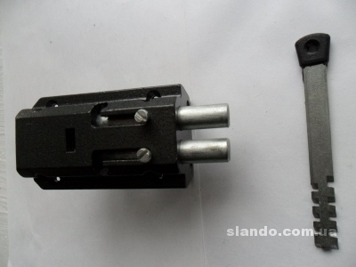

Делал себе такое в 1998 году для потайной дверцы, на основе авто сигнализации.
Немного другая была конструкция присоединения тяжек к замку.
замок был по типу zamok-dvernoy-rigelnyy-dlya-ofisa-sklada_31777284_1_F.jpg.7c402e7564730f828ec63f554a7a1d62.jpg

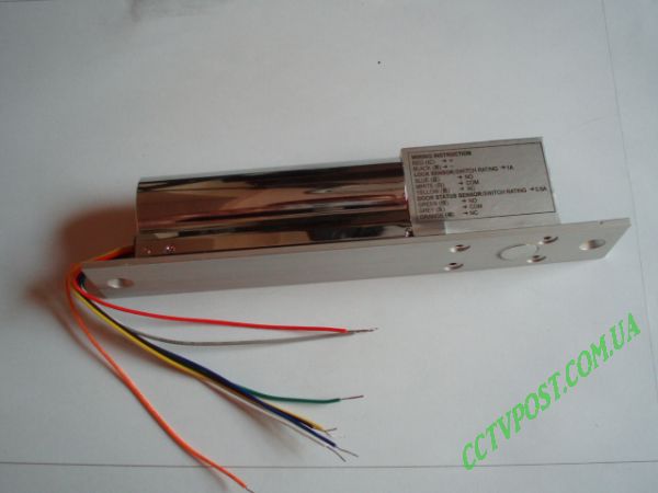

Сейчас уже и мастерить вроде ничего не нужно 50 $- и готовое решение
Хотя самому смастерить поинтересней...
Как по мне такая система очень удобна и полезна.
а тот за 50 - он не электромеханический? там магнит вроде бы внутри?
