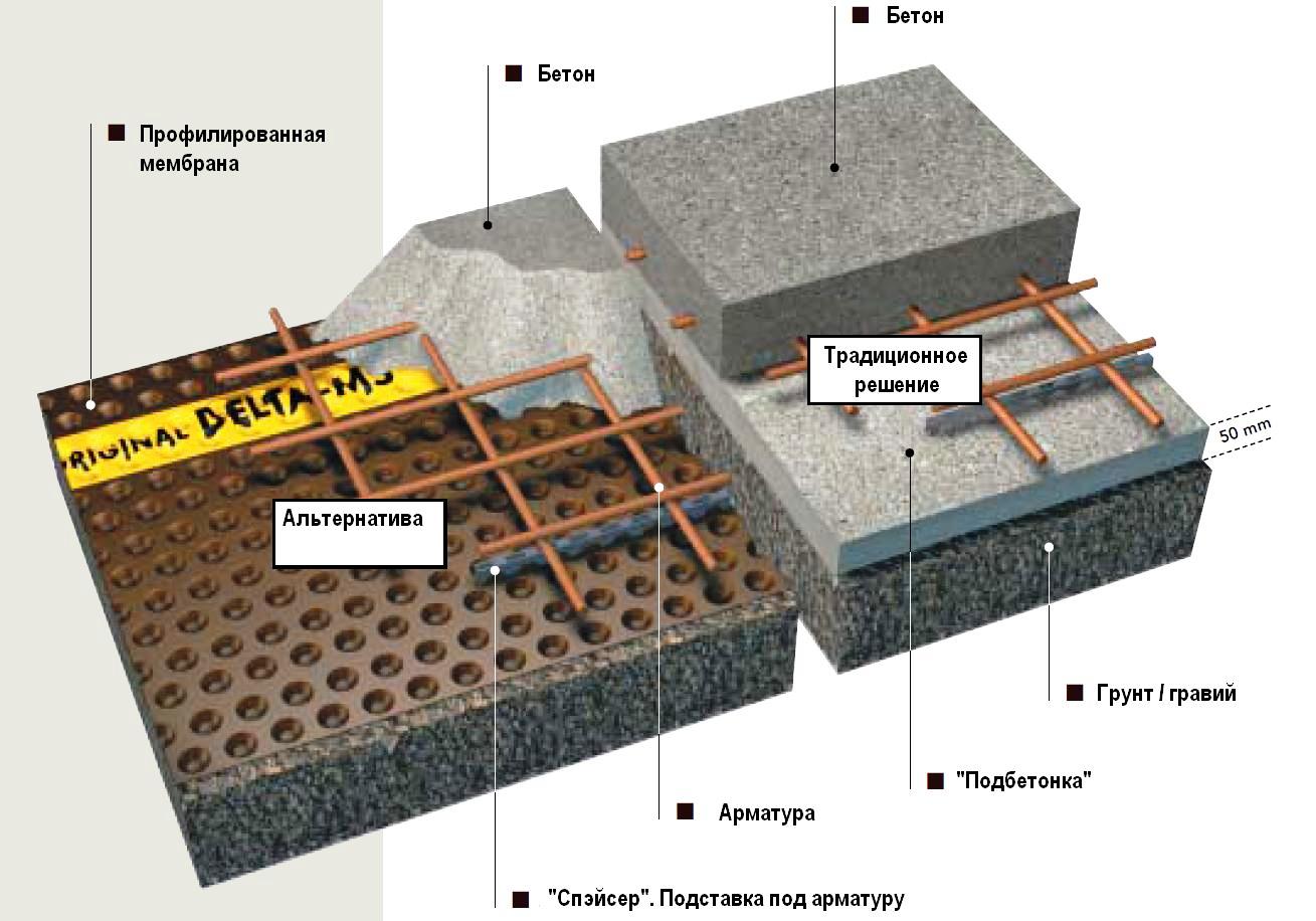

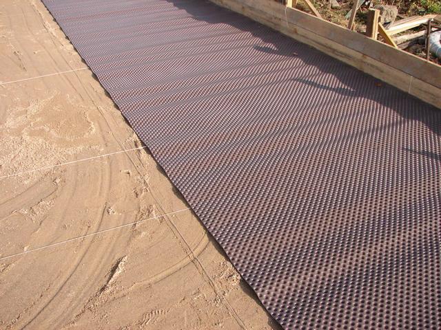

Да....в общем-то ленивый народец уже придумал как подбетонку умножить на ноль.;)
Только профилированную мембрану надо брать толщиной 0,6 мм.

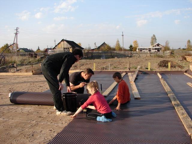

Вы предлагаете под монолит мембрану укладывать? Идея интересная нужно взять на вооружение, а в качестве более дешевого варианта - полиэтиленовую пленку. Но прочность и не деформируемость основания остается основной задачей подбетонки.
Это предложили немца еще 40 лет назад.
Я это только поддерживаю.
Про пленку ждал реплику. Реагировать не буду. Устал.

Подбетонка - это тощий бетон. Где-то М100.Толщиной до 10 см.
Прочность на сжатие 100 кг на см кв, прочность на изгиб порядка 10 кг на см кв.
Подбетонка - это неармированный бетон.
Вопрос.
Зачем под железобетонную плиту толщиной 300 мм, марки как минимум 250, задача которой хорошо работать на изгиб "сухарик" из тощего бетона ?
Вспомните сухарик. Особенно его гибкость.
Если плита начнет немного выгибаться-прогибаться, то сухарику очень сложно будет сохранить статус "прочность и не деформируемость".
Вопрос.
Только для процесса изготовления. Чтобы переходные мостики или сам рабочий, разгуливая :) по свеже уложеному бетону не затоптал арматуру в грязь. На работу плиты подбетонка конечно влиять не будет. Еще раз скажу что наличие или отсутствие подбетонки влияет только на величину защитного слоя бетона монолитной конструкции. Т.е есть подбетонка - защитный слой может быть 35 мм, нет подбетонки - минимум 70мм. СНиП 2.03.01-84.
