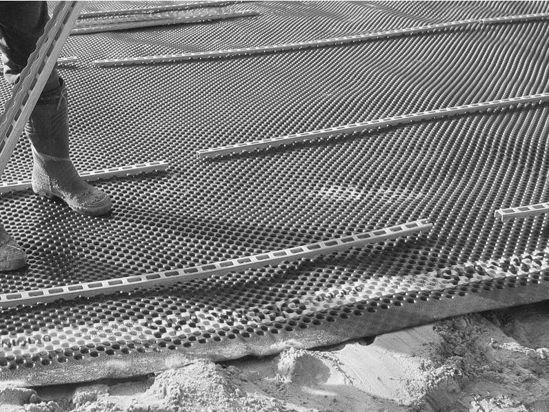

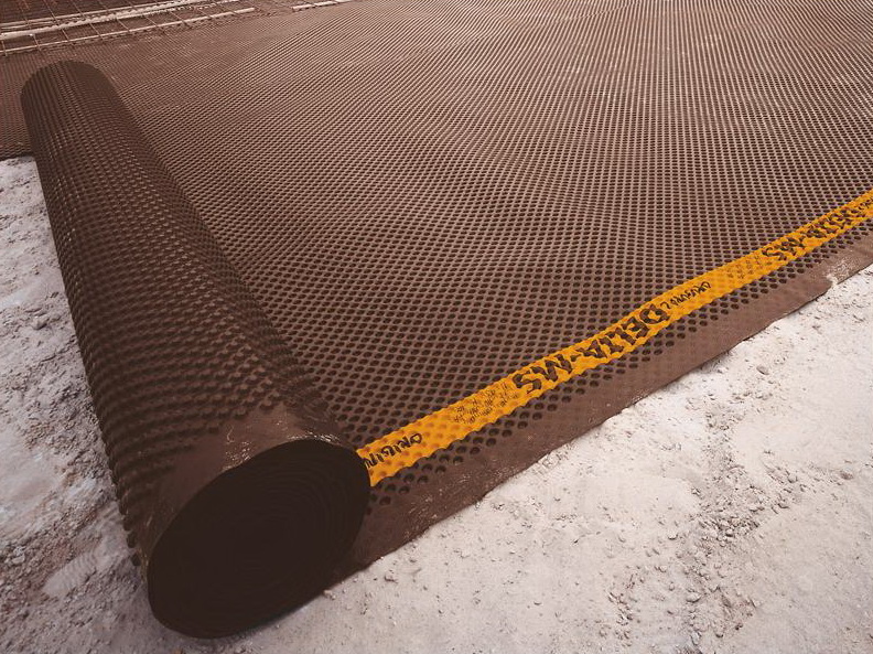

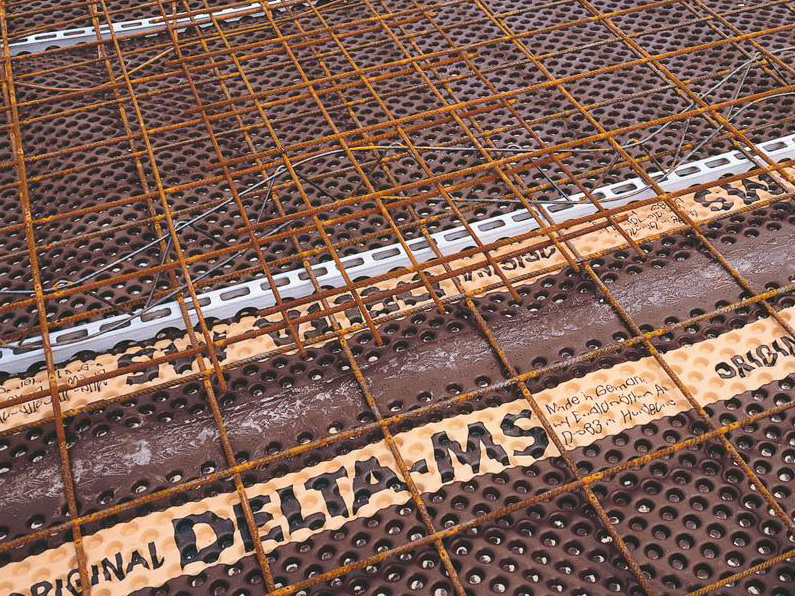

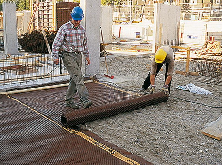

Propeller Опубліковано: 21 січня 2012 Поділитись Опубліковано: 21 січня 2012 Упс. А я не встречал. Ткните носом, плиз Почему мембрана с шипами вместо подбетонки, а не просто полиэтиленовая пленка. Как уже писалось, подбетонка должна создать доп защитный слой для арматуры и удобную поверхность для работы (хождения,укладки арматуры) по ней. То, что полиэтилен толщиной 0,6 мм создаст хорошую защиту - это понятно. Удобство. Надежность.Опять все упирается в шипы. 1. Шипы придают мембране некоторую пространственность. Фуктически мембрана имеет толщину не 0,6 мм , а 8 мм. А пространственная фигура более жесткая, чем плоская. Она при точечной нагрузке (сапог) равномерно распределяет её на грунт и нога не проваливается. Кроме того, шипы уложенные на грунт или шебень являются как бы анкерами, которые "цепляются" за грунт не давая мембране смещаться при над авливании. 2. Мембрана не рвется при давлении до 20 тонн на 1 м кв. 3. Её очень удобно раскатывать благодаря её жескости. Очень удобно организовывать нахлест, так как шипы садятся друг в друга (типа шип-паз) и рулоны просто уложить ровно вдоль друг друга. В итоге получаем водонепроницаемое, жесткое, гибкое основание, устройство которого занимает пару часов и пару человек. 1 Посилання на коментар Поділитися на інших сайтах More sharing options...
alyak Опубліковано: 21 січня 2012 Поділитись Опубліковано: 21 січня 2012 Почему мембрана с шипами вместо подбетонки, а не просто полиэтиленовая пленка. а сколько денег она стоит ? Посилання на коментар Поділитися на інших сайтах More sharing options...
Propeller Опубліковано: 21 січня 2012 Поділитись Опубліковано: 21 січня 2012 а сколько денег она стоит ? Там 3 основных толщины. 0,4 - 0,5 - 0,6 мм. В Украине тотально продают 0,4. Цена.... Под плиту надо 0,6. Цена 0,6 должна быть в пределах 20-24 грн за квадрат. Посилання на коментар Поділитися на інших сайтах More sharing options...

MAESTRO DNEPR Опубліковано: 21 січня 2012 Поділитись Опубліковано: 21 січня 2012 ... подбетонка должна создать доп защитный слой для арматуры и удобную поверхность для работы (хождения,укладки арматуры) по ней. Коротко и ясно! ...всё остальное - болтовня ни о чём Посилання на коментар Поділитися на інших сайтах More sharing options...
Propeller Опубліковано: 21 січня 2012 Поділитись Опубліковано: 21 січня 2012 Коротко и ясно! ...всё остальное - болтовня ни о чём Извините, дружище, но Вы как-то из контекста неудачно вытащили фразку. Подбетонку считаю строительным рудиментом. Посилання на коментар Поділитися на інших сайтах More sharing options...

Mentor Опубліковано: 22 січня 2012 Поділитись Опубліковано: 22 січня 2012 Не нужно передергивать...и меряться пиписками... Я профессиональный строитель ( правда в сфере сборного железобетона...), поэтому слушать ваши аргументы, что монолитной Ж/б конструкции высотой 1-1.2м нужна какая-то подбетонка....чушь , о чем собственно, Вам говорили и другие форумчане. Но вот уязвили ваше самолюбие и "профессионализм" и вот, вы уже тролите который пост! ДЛЯ ТС и других, читающих впервые - подбетонка для ленточного монолитного армированого фундамента НЕ НУЖНА! Но ....если сильно хочется, то можно.... Посилання на коментар Поділитися на інших сайтах More sharing options...
Игореха Опубліковано: 22 січня 2012 Поділитись Опубліковано: 22 січня 2012 Почему мембрана с шипами вместо подбетонки, а не просто полиэтиленовая пленка. Как уже писалось, подбетонка должна создать доп защитный слой для арматуры и удобную поверхность для работы (хождения,укладки арматуры) по ней. То, что полиэтилен толщиной 0,6 мм создаст хорошую защиту - это понятно. Удобство. Надежность.Опять все упирается в шипы. Ну из всего я вижу только бОльшую прочность мембранны, в своем случае У меня основание под плиту было на столько затрамбовано, что было очень жестким и непродавливаемым, до определенных пределов. Шип не утронул бы, а при хождении по мембранне, шипы сплющиваются. Хотя может у других мембранн (не та которая была у меня) не так шипы плющатся, но я счел что гораздо лучше, когда плита будет полностью, всей плоскостью лежать на основании. Если при заливке плиты, она на этих шипах не утонет в моем основании, то когда на нее будет воздействовать вес всей коробки по периметру плиты, то под цокольными стенами плита таки начнет уходить шипами в грунт, а в свободных пролетах будет выпираться грунтом. В общем я бы заставил свою плиту рабоать сразу и на полную нагрузку, в попытках скомпенсировать выгибание грунтом. Посилання на коментар Поділитися на інших сайтах More sharing options...

Propeller Опубліковано: 22 січня 2012 Поділитись Опубліковано: 22 січня 2012 Ну из всего я вижу только бОльшую прочность мембранны, в своем случае У меня основание под плиту было на столько затрамбовано, что было очень жестким и непродавливаемым, до определенных пределов. Шип не утронул бы, а при хождении по мембранне, шипы сплющиваются. Хотя может у других мембранн (не та которая была у меня) не так шипы плющатся, но я счел что гораздо лучше, когда плита будет полностью, всей плоскостью лежать на основании. Если при заливке плиты, она на этих шипах не утонет в моем основании, то когда на нее будет воздействовать вес всей коробки по периметру плиты, то под цокольными стенами плита таки начнет уходить шипами в грунт, а в свободных пролетах будет выпираться грунтом. В общем я бы заставил свою плиту рабоать сразу и на полную нагрузку, в попытках скомпенсировать выгибание грунтом. Я просто привел эксплуатационные и технологические преимущества мембраны перед подбетонкой. Ни мембрана ни подбетонка не влияют на увеличение сопротивления фундаментной плиты изгибу. Просто если нужно быстрее, дешевле и надежней сделать основание под плиту (песчаная или щебневая подушка не в счет),то это проще сделать мембраной. Трамбовать грунт под заглубленной плитой (под подвал или цоколь) не совсем рационально. Там итак нагрузка на грунт очень не большая. А вот сделать щебневую подушку под плиту очень не помешает. И не для уплотнения грунта, а с другой целью. Но об этом я бы хотел, чтобы рассказал MAESTRO DNEPR. Ему как проф-лу больше веры. Посилання на коментар Поділитися на інших сайтах More sharing options...

Игореха Опубліковано: 22 січня 2012 Поділитись Опубліковано: 22 січня 2012 Я просто привел эксплуатационные и технологические преимущества мембраны перед подбетонкой. . Это я давно знаю, да и вы неоднократно это приводили Просто мне показалась очень категоричной(?) реплика про пленку. Вот и думаю, может есть веские причины не прокладывать пленку вместо мембранны? Я изначально думал стелить мембранну, но в последний момент, исследовав свойства грунтовой подготовки в своем котловане отказался от мембранны, по причинам указанным выше Мембранну использовал только для внешнего слоя изоляции цоколя. Посилання на коментар Поділитися на інших сайтах More sharing options...
