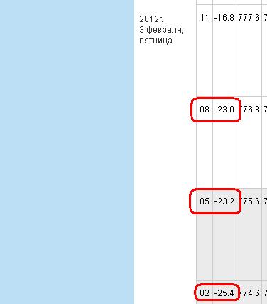

Vasiliy_35 Опубліковано: 30 грудня 2012 Поділитись Опубліковано: 30 грудня 2012 Это слова которые я писал чуть меньше года назад, на своей страничке: Сегодня утром "загнулся" изрядно надоевший мне своей капризностью и ремонтонепригодностью котел, VAILLANT turboTEC pro, установленный на доме у мамы. Разобрал котел, нашел причину. Звоню в сервис и объясняю что навернулся вентилятор турбины из-за износа медно-графитовой втулки. Мне в ответ; - Втулок нет, никогда не было и на рынке такую не найдете. Говорю, хрен с ним продайте двигатель или всю турбину в сборе. Ответ; - Двигателей нет, турбин нет, можем привезти под заказ... Завожу машину, лечу на рынок по ходу обдумывая варианты ремонта: 1. Купить новую втулку с наружным диаметром меньшим чем в родной, родную рассверлить и новую вставить в старую. 2. Купить подшипник и поставить на место втулки. Продавец на рынке скептически отнесся к первой идее, а вот вторая ему понравилась в первую очередь из-за маленькой мощности двигателя(60 ватт). Хотя и признался что ни разу такого не встречал и надеется что все будет работать нормально. На удивление мы подобрали подшипник 1 в 1, размеры как по валу так и по внешней обойме, цена вопроса 5 грн. Приехал домой, собрал и запустил котел. Работает четко и тихо. Самое смешное что когда разобрали весь двигатель полностью то обнаружилось что на задней части, в обойме, стоит медно - графитовая втулка. А вот в передней части части установлен подшипник в резиновой обойме, таким образом получается что крыльчатка турбины из за своего веса давит на подшипник, резиновая обойма чуть деформируется (происходит смещение центра), а поскольку весь вал является единым "рычагом" то излишнее давление на втулку позволяет хвостовику вала просто стереть ее в порошок. Итог известен - менять полностью весь узел. Если у Вас в будущем будет стоять вопрос покупки котла то хорошенько запомните этот котел и обходите его стороной, по следующим причинам: 1. Раз в год, обычно с началом зимы забивается теплообменник ГВС, чистка стоит 400 грн. 2. Крыльчатка ГВС, раз в год, обычно весной - летом выходит из строя, цена 50 грн. 3. При морозе если котел остановился и не запускается, его нужно хорошенько стукнуть кулаком по верху корпуса. 4. На 5 году эксплуатации вылезла проблема с вентилятором турбины, по моим догадкам цена вопроса 600-800 грн., а возможно и больше. На сегодняшний день ситуация такова - в сентябре поменял дешевый подшипник на качественный, котел работает как часики. В ноябре снова забился теплообменник ГВС, приехали сервисники начали чухать по ушам про плохую воду. Пришлось этим дятлам прочитать лекцию про их говняные "бивалентные" теплообменники. Долго пыхтели что это все вокруг пид...., а они одни благородные. После того как сказали что чистка теплообменника стоит уже 800 грн., я им показал на дверь. После праздников поеду покупать Риннай. 3 Посилання на коментар Поділитися на інших сайтах More sharing options...
