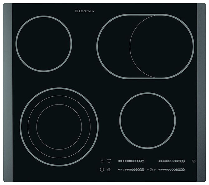

Я предполагал использовать следующую варочную панель: Electrolux EHS60210X_RU. Схема подключения прилагается.:-) И она на 220В.

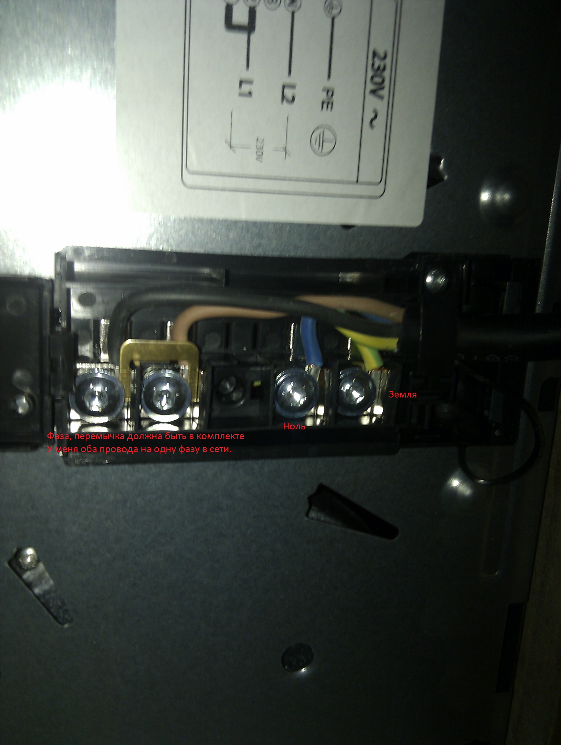

Насколько я понимаю, там нет подключения на 380В, просто 4 комфорки подсоединяются на 220В каждая. Поэтому лучше подвести все три фазы и равномерно распределить нагрузку между комфорками. При этом можно уменьшить сечение кабеля в сравнении с вариантом если вы все 4 комфорки замкнете и посадите их на одну фазу. ИМХО.
Да, именно это я писал выше;). 3-и фазы т.е. кабель 5х6.

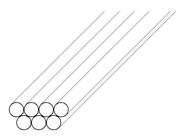

Для подключения к шинам, на которых нет зажимов позволяющих зажимать многопроволочные жилы, СИП нужно оконцовывать.
Во вводной автомат, зажимы которого позволяют зажимать более 2-х жил класс гибкости 1, например как у АВВ, у которого зажим наподобие хомута, СИП заводится непосредственно без оконцевания.
Практика и не только моя, например описанная на другом профильном форуме в теме Дачный дом 2 этажа, как развести проводку?, показала, что если СИП 16 мм2 отформовать как на рисунке ниже то он хорошо зажимается в автомат ИЕК ВА47-29М и соответственно в другие автоматы с аналогичным типоразмером зажимов.
4-ре проволоки должны быть со стороны неподвижной контактной площадки зажима.
Это 2-х фазная варочная поверхность с перемычкой между фазами для возможности 1-но фазного подключения, если убрать латунную перемычку, то она будет для 2-х фазного подключения.
Но тогда необходимо и автоматы другие на 3-фазы. А это уже 47 мест в щите (43 + 4минимум). Хорошо хоть, что этот щит на 48+8 мест.
И автоматы планировать ставить при покупке варочной панели.
Правильно, при 2-х фазной варочной поверхности перед УЗО варочной поверхности нужен 2Р автомат, а при 3-х фазной 3Р.
Согласен. Значит закладывать кабель 5х6.
Кабель на варочную поверхность сечением 6 мм2 закладывается только если питание дома 1-но фазное. соответственно он должен быть 3-х жильным.
В редких случаях кабель 6мм2 при 2-х, 3-х фазном питании дома на варочную поверхность закладывается, только если групповая линия протяженная и расчетное падение напряжения превышает допустимый предел.
Для 2-х, как Вы хотите поставить, 3-х фазных варочных поверхностей в подавляющем числе случаев нужен кабель 4х2,5 мм2 и 5х2,5 мм2 соответственно.
Так к слову, сечение 4-х жильного провода идущее в комплекте с 2-х фазными варочными поверхностями 1,5 мм2, если у Вас будет такой замените его.
При 3-х фазном питании дома для перестраховки достаточно для варочной поверхности кабель 5х4 мм2.
Кабелем сечением 2,5 мм2 варочные поверхности легко подключить непосредственно к штатным зажимам варочной поверхности, сечением 4 мм2 сложно. Непосредственное подключение минимизирует количество контактных соединений в цепи питания мощной нагрузки.
