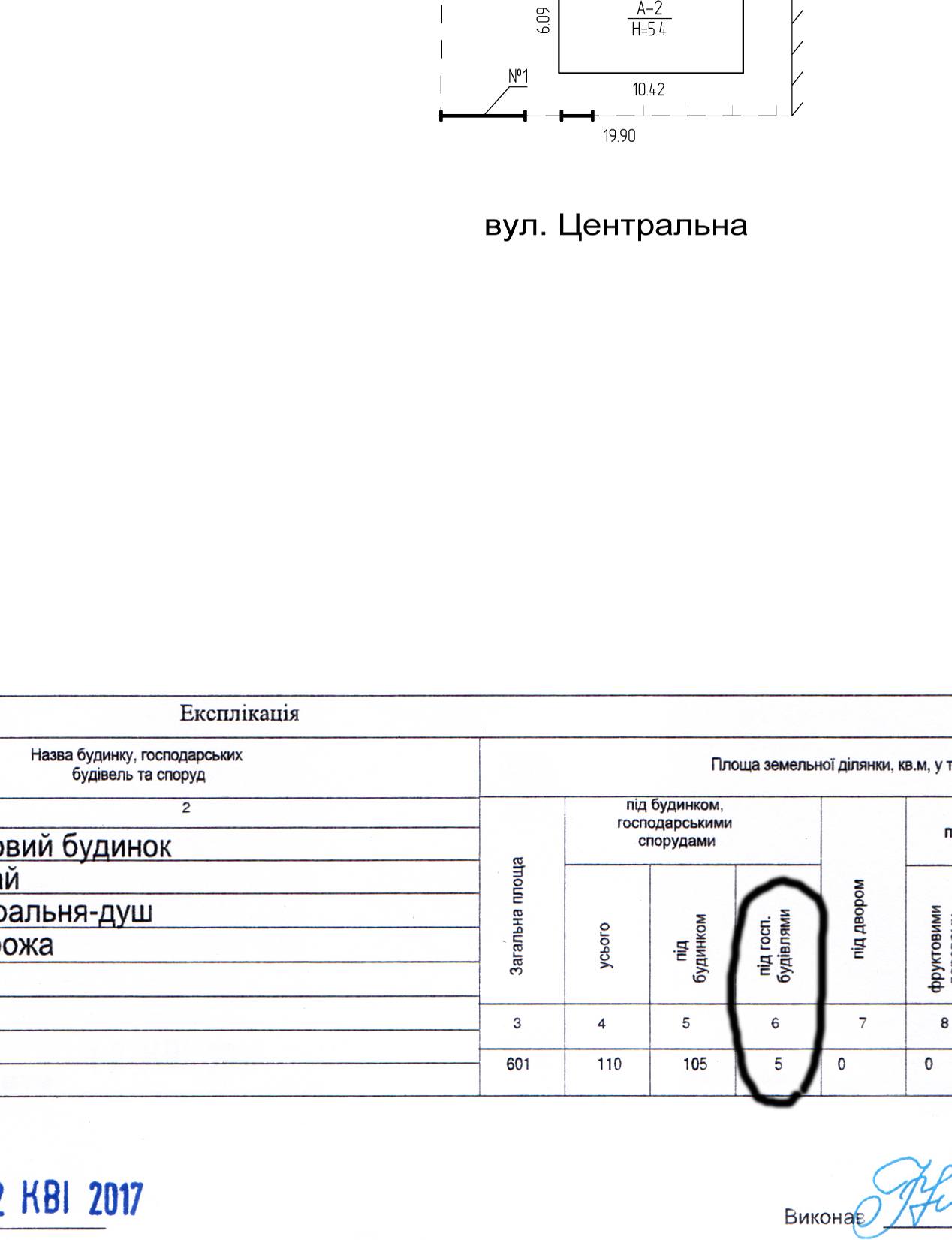

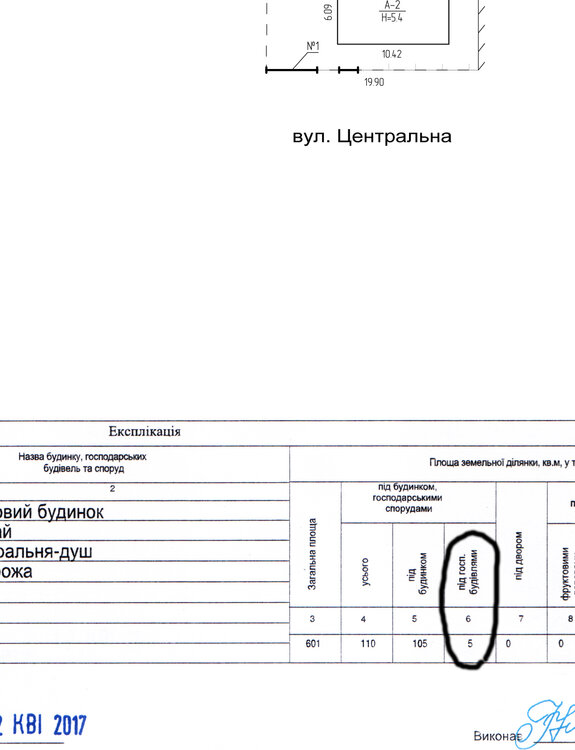

Jusik77777 Опубліковано: 13 грудня 2017 Поділитись Опубліковано: 13 грудня 2017 Возникли вопросы в процессе заполнения декларации о готовности объекта к эксплуатации, строит-во которого на основании строй.паспорта (додаток2). Буду благодарна, если кто-нибудь отзовется и поможет) 1) В 7пункте нужно указать Загальну площу нежитлових будівель объекта, это имеется ввиду суммарная площа основи забудови этих строений (которая есть с тех.паспорте) или их внутрення площадь, т.е. без учета толщины стен? 2) В табличной части 7пункта нужно указать нежитлову площу, относить ли туда лестничную клетку (в тех.паспорте она указана как площа літніх приміщень, холодна)? 3) И где в тех.паспорте смотреть его номер? Уже просмотрела все вдоль и поперек, в строках Інвентарний номер и Реєстровий номер ничего не написано, пустые поля 1 Посилання на коментар Поділитися на інших сайтах More sharing options...

Jusik77777 Опубліковано: 15 грудня 2017 Поділитись Опубліковано: 15 грудня 2017 Подскажите пожалуйста еще по одному вопросу. Включать ли навес (соединяет гараж и дом) в общую площадь нежитлових будівель или нет? В экспликации он включен и даже указана площадь основи забудови, но все же у него даже нет фундамента? Посилання на коментар Поділитися на інших сайтах More sharing options...
Татьяна 1973 Опубліковано: 15 грудня 2017 Поділитись Опубліковано: 15 грудня 2017 Если я правильно понимаю требования ГАСКа, должно сходиться с техпаспортом(под схемой участка). Посилання на коментар Поділитися на інших сайтах More sharing options...
