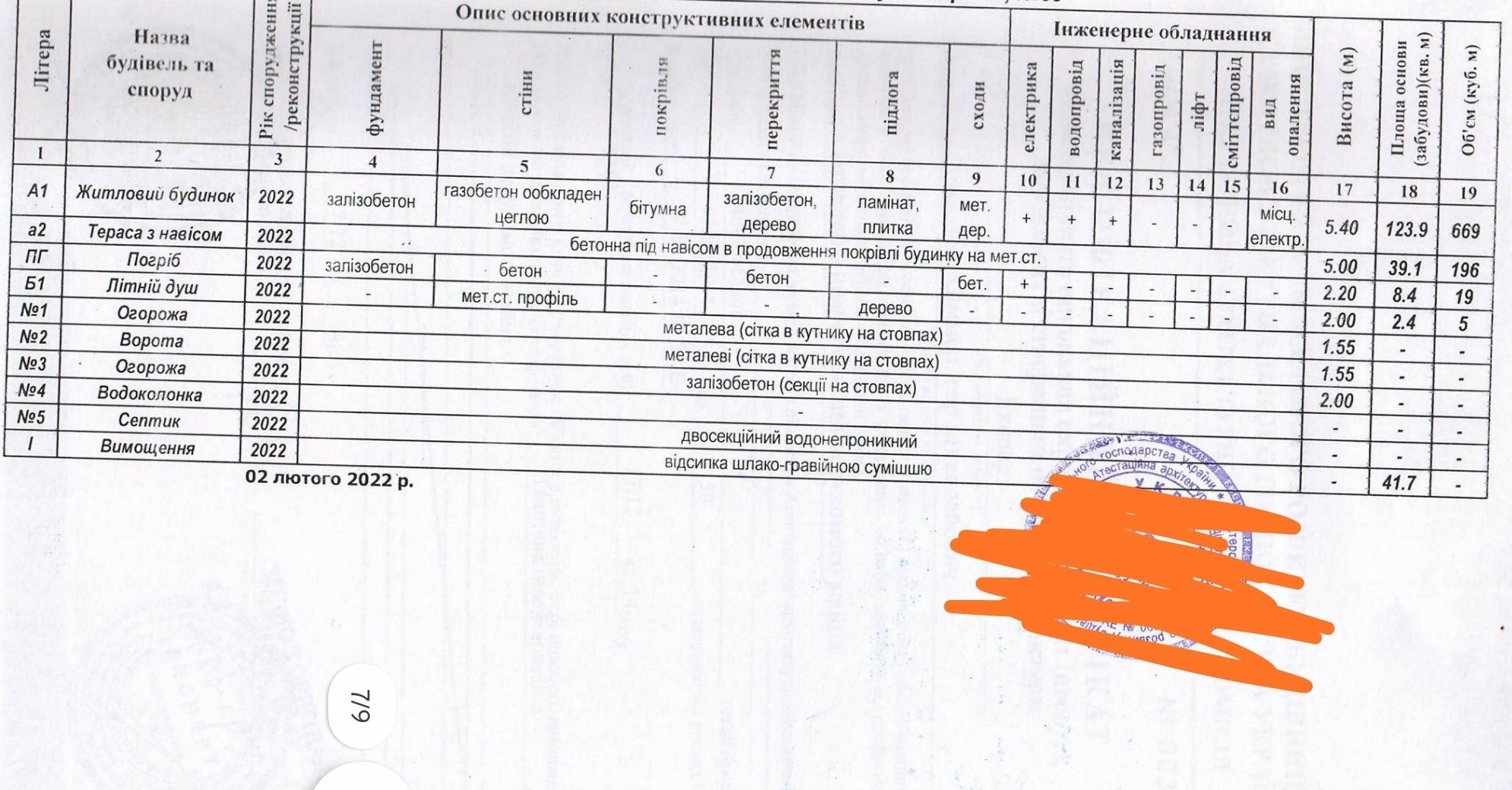

в стройпаспорте объект строитешьства: Будівництво індівідуального житлового будинку
а в уведомлении указал в графе "найменування згідно будпаспорта: Будівництво житлового будинку, будівництво господарських будівель, та споруд"
При этом в стройпаспорте у меня нет септика, душа, погреба (погреб под терассой. вход с улицы)
таки подать новое уведомление "технична помилка" и все заново указать уже только "будівництво індівідуального будинку"?

1 минуту назад, Dendnepr сказал:
нашел еще один момент:
в техпаспорте что кроме дома? В бумажном документе это на странице ХАРАКТЕРИСТИКА будинку садибного типу з господарськими будівлями та спорудами

26 минут назад, Dendnepr сказал:
мне кажется, "технична помилка" не сработает. Согласно их порядка(681 постанова), технична помилка, это когда регистратор электронного реестра допустил ошибку. Если ошибку допустил работник бывшего ДАБИ в 2018 году(такое может быть, Вам бумажное отправили правильно, а при вносе в систему пропустили букву), то они не смогут ее исправить, т.к. это тянется из старой системы. Поэтому проще делать "внесення змін".
И исправить нюанс про "без хозпостроек" это уж точно только "зміни".

51 минуту назад, Татьяна 1973 сказал:
1 час назад, Dendnepr сказал:
Ваш объект можно назвать "Будівництво житлового будинку". Душа, подвала и септика нет в стройпаспорте, но на них разрешение и не нужно брать согласно 406 постановы. Я бы внесла изменения в Уведомление по названию(ссылаясь на стройпаспорт) и по фамилии(ссылаясь на паспорт). Как это все заполнить в Дие надо пробовать. В бумажной можно просто через запятую или продублировать пункт "документ, на підставі якого вносяться зміни".

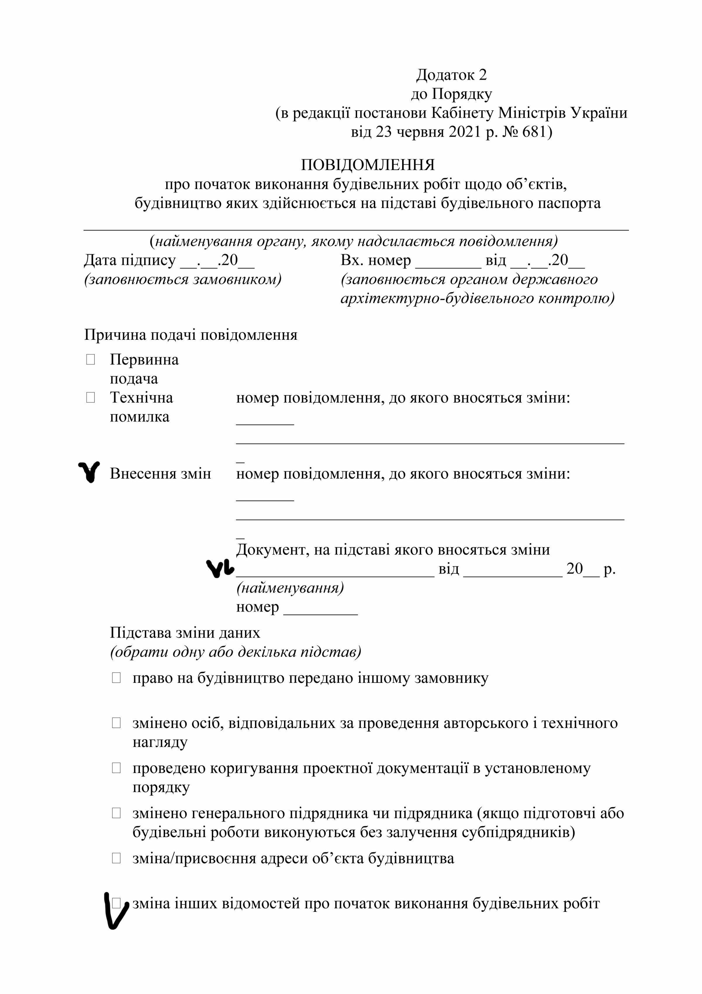

В ДИИ нет змин в повидомлення при стройке по будпаспорту. Утром пробовали.
Заполнили в бумажном виде.
поставили галочку "змины", и заполнили так, как ложно быть. Нигде не нашел графы с указанием причины или , что неправильно указано в предыдущей версии
9 часов назад, Dendnepr сказал:
Вот редиски, так и не сделали змины. До изменений в бланках наши просто скасовувалы предыдущее и подавали новое.
Про причины там же тоже галочки. Они типа смотрят, как было и заполняют, как должно теперь быть.

Сегодня утром жене перезвонили из киевской инспекции (неделю назад на сайте, через форму обращения просили исправить ошибку)- и сказали поставить галочку "техническая ошибка", заполнить все, как должно быть и отнести в цнап. Так и сделали. Приняли в двух экземплярах. Сказали 5 дней по нормам. Но обычно пару дней задерживают.
Я подумал и таки согласился-"Техническая ошибка" - это и есть описка в фамилии, название объекта.
Ведь у нас ничего не менялось. Ни собственник, ни подрядчик, ни стройпаспорт. Ничего. Поэтому не "змины" а именно техническая ошибка.
Будем посмотреть.
